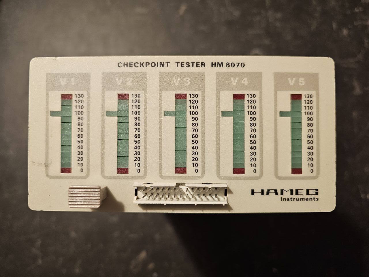

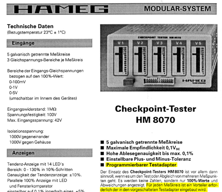

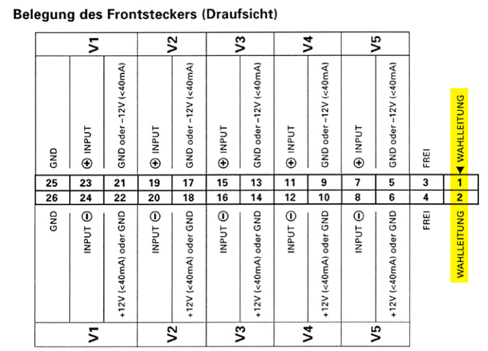

ich finde leider nur ein 11-Seitiges Manual, welches Fragen offen lässt.
Was ist dieser "Testadapter"?
Wozu sind die "Wahlleitung"en?
Vielleicht hat ja noch jemand dieses exotische Modul?
Danke.
von Nick (azetulan)
Naja du misst 5 verschiedene Spannungen, je 0...100mV, 0...1V oder
0...5V. Im Grundzustand, wenn du z.B. 0...5V wählst, dann zeigt bei 5V
am Eingang die Anzeige 100% an. Wenn du andere Spannungen brauchst
schaltest du einen Vorteiler vor. Ist zum Serienmäßigen kalibrieren von
leiterplatten und co.

von Marc W. (kniwwel76)
Ich hab einen Adapter gebaut.
Hier alle Derails.
Marc
von Jörg R. (solar77)
> Hier alle Derails.
Hallo Marc,
Deinen Adapter solltest Du im Unterforum Projekte & Code präsentieren:
https://www.mikrocontroller.net/forum/codesammlung
Du hast Dir ja sehr viel Mühe gegeben und eine aufwendige Dokumentation
erstellt.
https://www.mikrocontroller.net/attachment/665839/WM8070-A01_-_Schaltungsbeschreibung_-_2021_DE.pdf

von Christian M. (likeme)
Ist so eine Art visueller Funktionstester für die Produktion? Ein Tester
ohne Computer!
von Vanye R. (vanye_rijan)
Ich denke auch das ist so eine Art Arme-Leute-Kiste aus der Produktion
der 90er fuer kleine Firmen mit 20Mitarbeitern.
Heute hast du da entweder einen Nadelbettadapter der am ICT jedes
einzelne Netz testet, oder wenigstens einen Flyingprober wo ein Robotarm
mit mehreren Pruefnadeln diverse Netze abtestet.
Sind da LM3914 oder UAA170/180 drin? :-D
Vanye
