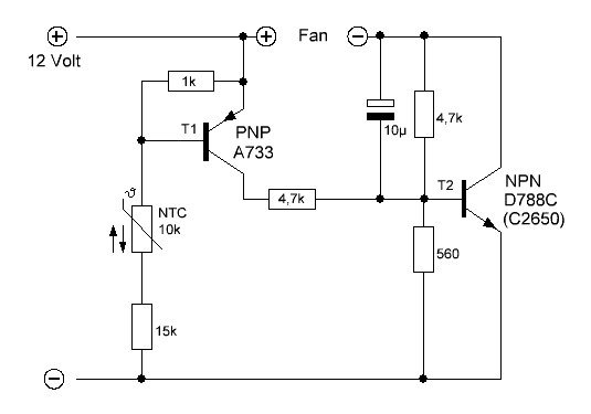

Hallo Kann mir jemand sagen ob der Elko in dieser Schaltung so richtig eingebaut ist? Es handelt sich um eine Originale einfache Lüftersteuerung bei der ich den NPN Transistor wechseln musste. Die Schaltung Funktioniert ansonsten.
Moin,
Ja. Der Elko wurde korrekt eingezeichnet. Was Dich wahrscheinlich unsicher macht ist, ist die Minus-Pol Bezeichnung des Motor Minus-Pols. Das ist aber richtig, weil die Spannung dort relativ zur Masse immer höher ausfällt. Der Collector wird also immer positiver sein als seine Basis. Die Collector-Geichspannung wird sich also voraussichtlich je nach Temperatur immer zwischen 2 bis irgendeine Spannung unter 12V bewegen.
Um Dich weiter zu überzeugen, miß einfach die Gleichspannung am Elko, wenn sie mit laufenden Motor eingeschaltet ist.
Gruß, Gerhard
#7829637
Jürgen schrieb:
Ist da aber nicht Plus vom Elko an Minus vom Lüfter? Sorry bin leider Laie.
Ja, in jeder Batterie werden Plus und Minus zw. den Zellen verbunden, ist also kein Grund, diese Verbindungen als falsch zu betrachten. Im Falle des Elkos interessiert ihn ja nur die Spannung über ihn, und nicht, ob er mit seinem Plus an Minus des Lüfters hängt, oder an welchem Grundpotential er hängt.
