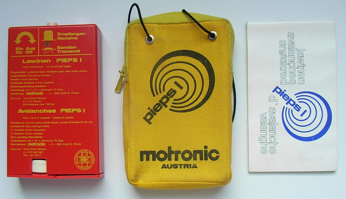

Der Lawinen Pieps 1 entstand laut Angaben des Gehäuseaufdrucks am Institut für HF und Elektronik an der TH Graz, Austria ( 1973 ). Als Hersteller ist motronic angegeben. Die Schaltung des Gerätes, oder ein Nachbau davon, ist in der TOPP Buchreihe Elektronik 170 / 171, Minispione IV, von 1978, zu finden. Die bei diesem Gerät benutzte Frequenz von ca 2275 Hz ist auch akustisch bei Sendebetrieb hörbar.Als Reichweite sollen in freiem Gelände bis zu 20 m erzielt worden sein. Sehr schnell wurde jedoch bei weiteren LVS-Geräten die Frequenz gewechselt, auf 457 kHz, als internationaler Standart.Damit konnte auch die Such-Reichweite beträchtlich erhöht werden.

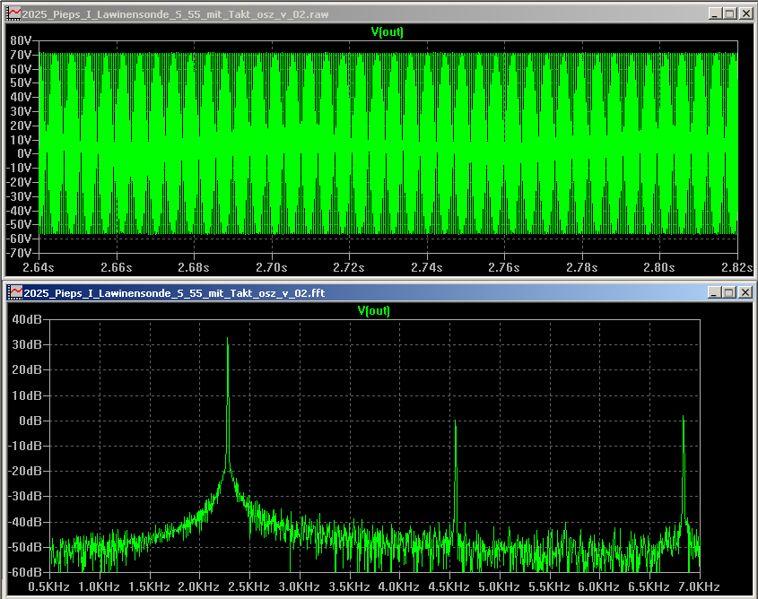

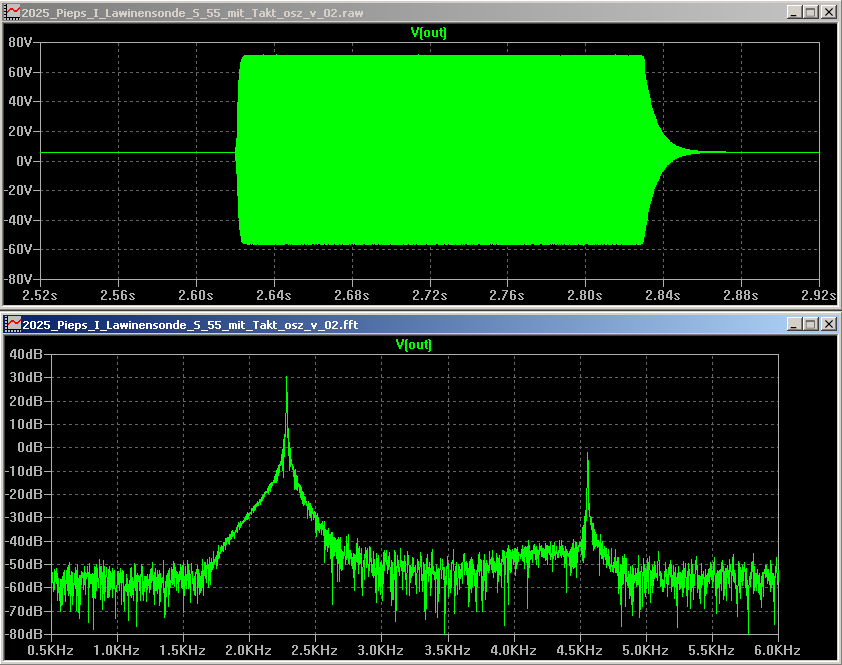

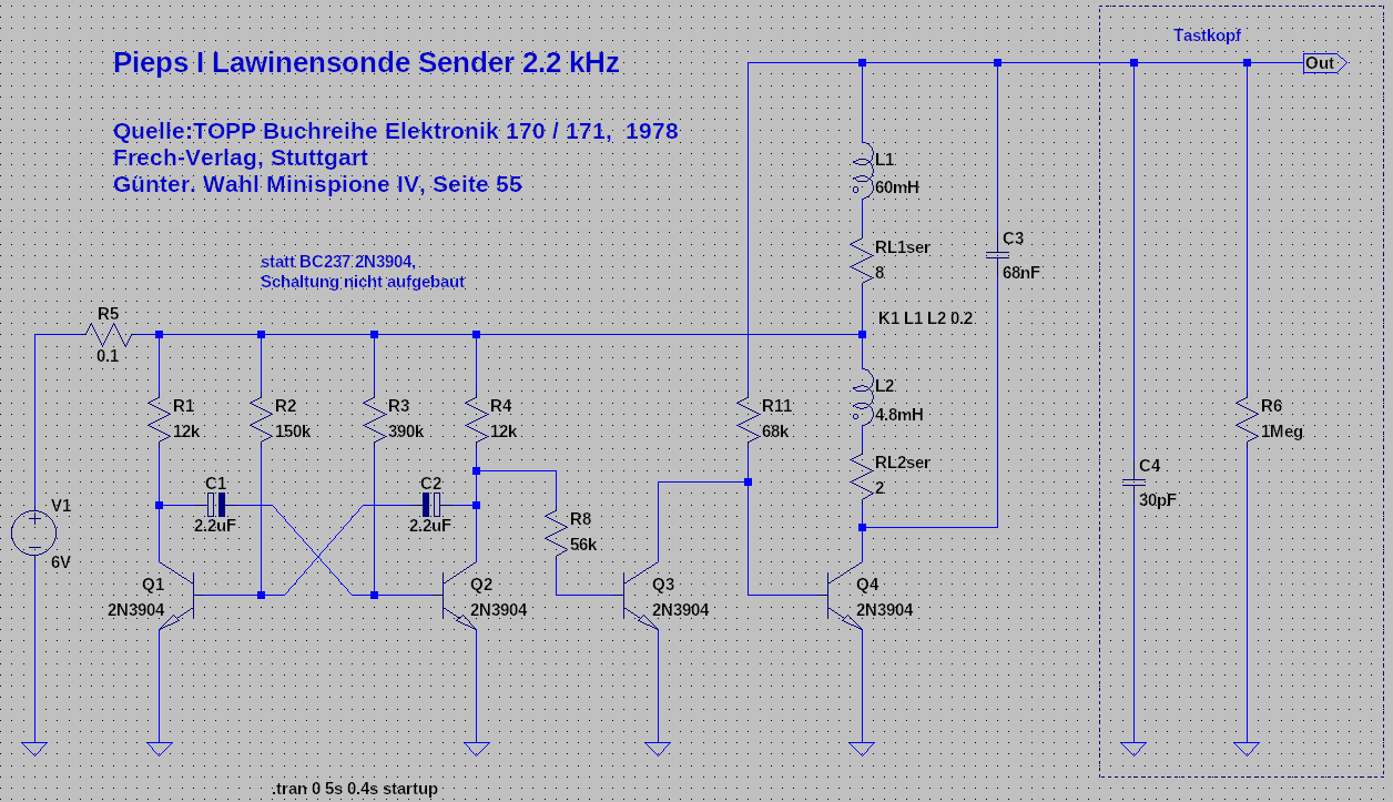

Der Sendeteil des Pieps 1 als LTSpice-Simulation. Die Antennenspannung erreicht den angegebenen Wert von ca 130 Vss.Es ist nicht vorgesehen die Schaltung aufzubauen, L1 hat z.B. 1050 Wdg. und L2 100 Wdg.Der Ferritstab ist mit einer Länge von 90 mm angegeben, der Durchmesser mit 10 mm.Der Schwingkreiskondensator C3 68 nF ist mit einer Spannung von 250 V angegeben. Der Drahtwiderstand der Spulen ist nur geschätzt. Der gestrichelt eingezeichnete Tastkopf hat keinen Einfluss.

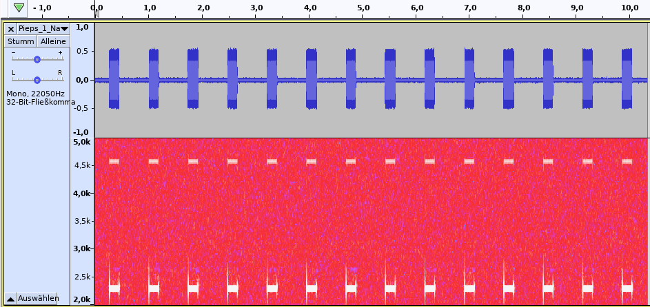

Je nach Auswahl im Zeitbereich sieht auch das Spektrum aus.Das Spektrum mit den Ein - Ausschaltvorgängen zeigt ein deutlich verbreitertes Signal. Auch die Oberwellen / Harmonischen der Sendefrequenz tauchen auf.

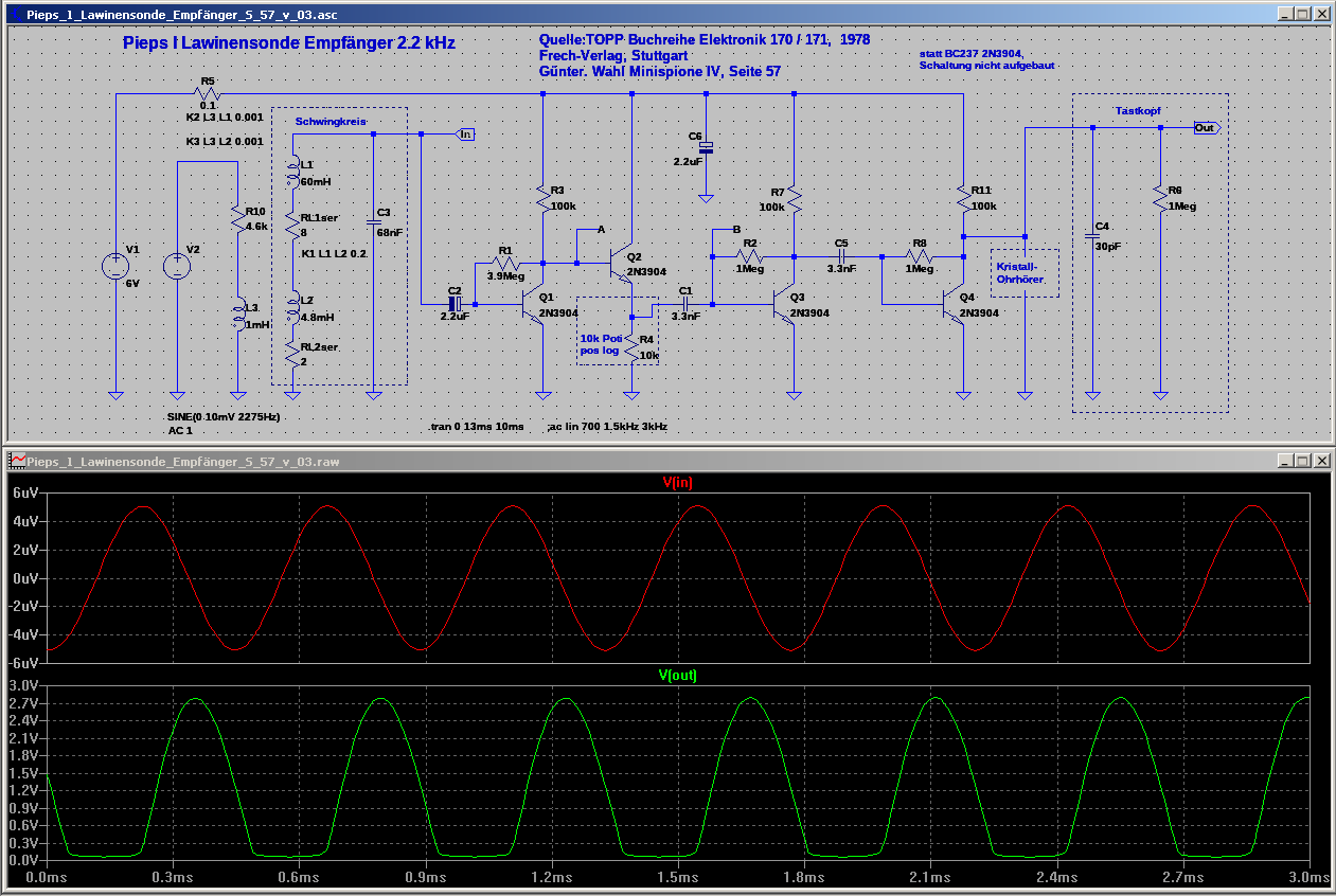

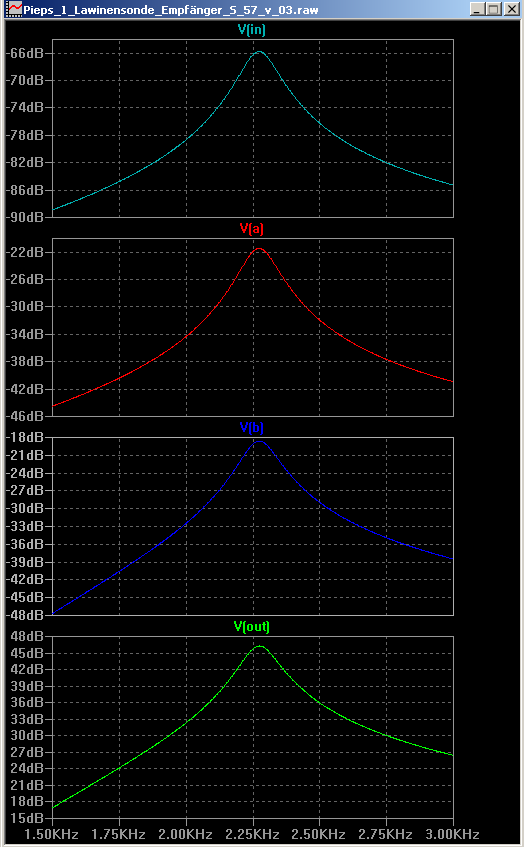

Der Empfangsteil des Pieps 1 als LTSpice-Simulation. Der Widerstand R 4 mit 10 kOhm ist anstelle eines Potis, die Verstärkung ist auf Maximum. Die Schaltung hat eine sehr hohe Verstärkung.In der Beschreibung des Nachbaues ( Seite 57 ) wird eine Betriebsspannung von 4,5 V empfohlen, bei 6 V wird auf eine Schwingneigung hingewiesen.Die einzelnen Stufen sind auch nicht gegenseitig mit R - C von der Versorgung her entkoppelt. Der Schwingkreis des Sendeteils wird für Empfang durch Umschaltung verwendet, die Anzapfung bleibt unbenutzt.

Datei:Bild_1_Nahe_am_Sender_Tastung_und_Oberwelle.png Verbreitertes Spektrum bei Ein- / Aus-Tastung, Oberwelle bei doppelter Sendefrequenz

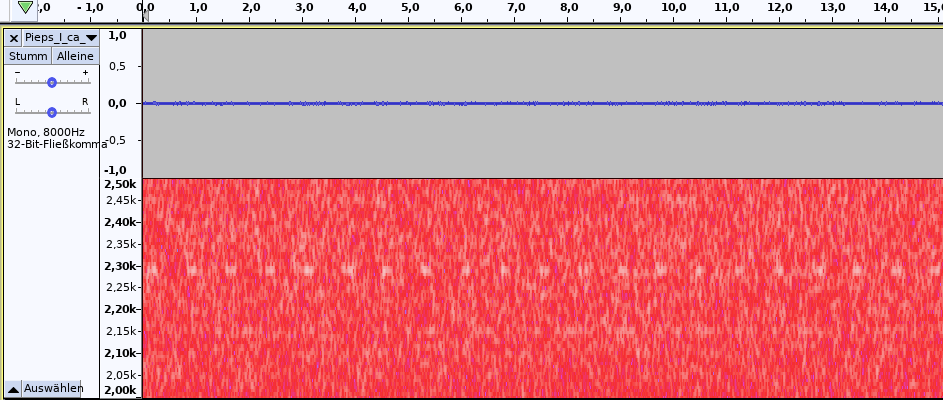

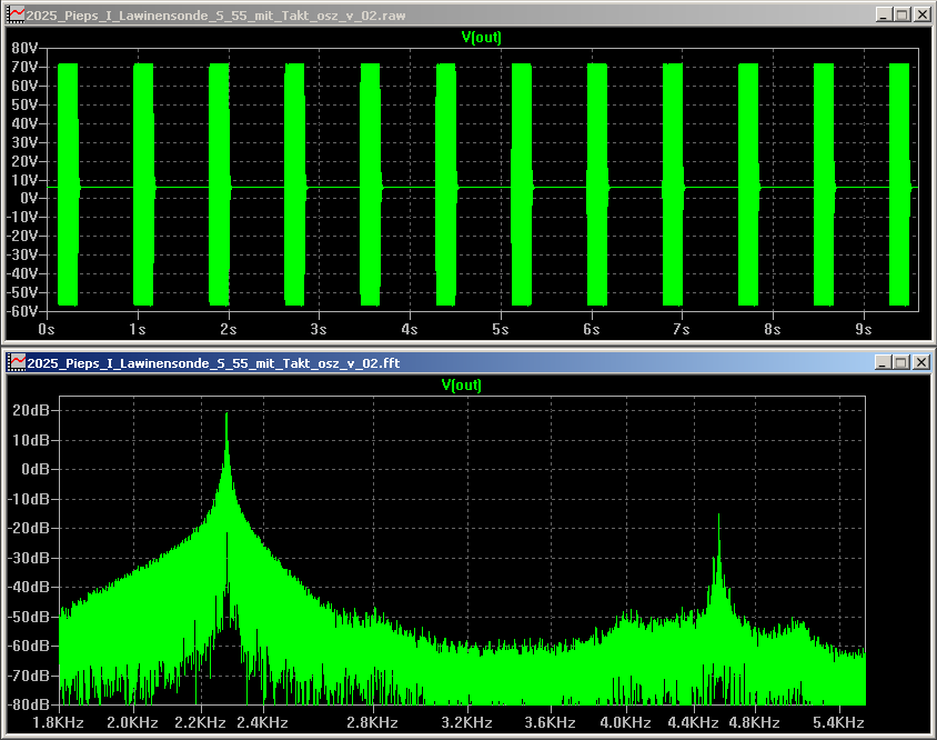

Datei:Bild_2_Abstand_ca_5_m_Spektrum_FFT_1024.png Datei:Pieps_1_Abstand_ca_5_m.mp3

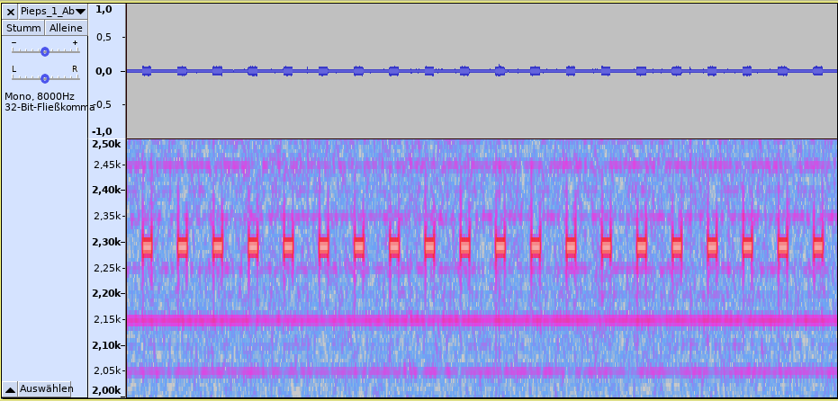

Datei:Bild_3_Abstand_ca_7_5_m_Spektrum_FFT_1024.png Datei:Pieps_1_Abstand_ca_7_5_m.mp3
Die Reichweite ist sehr stark von der verwendeten Empfangsspule und vorhandenen lokalen Störungen abhängig.
Pieps 1-Empfangsteil: Datei:LTSpice_Pieps_1_Empfänger_IN_OUT.png Bereits mit 5 uVss am Eingang und voller Verstärkung wird der Empfänger am Ausgang übersteuert.
Datei:Pieps_1_Frequenzgang_und_Stufenverstärkung_AC.png Der Frequenzgang des Empfängers und die Verstärkung der einzelnen Stufen.

Der reale Aufbau des LVS-Geräts kann durchaus anders sein, Bezug ist die Veröffentlichung in der TOPP Buchreihe Elektronik 170 / 171. Es ist nicht vorgesehen diese Schaltungen aufzubauen, alleine wegen des Spulen wickeln Aufwands.
