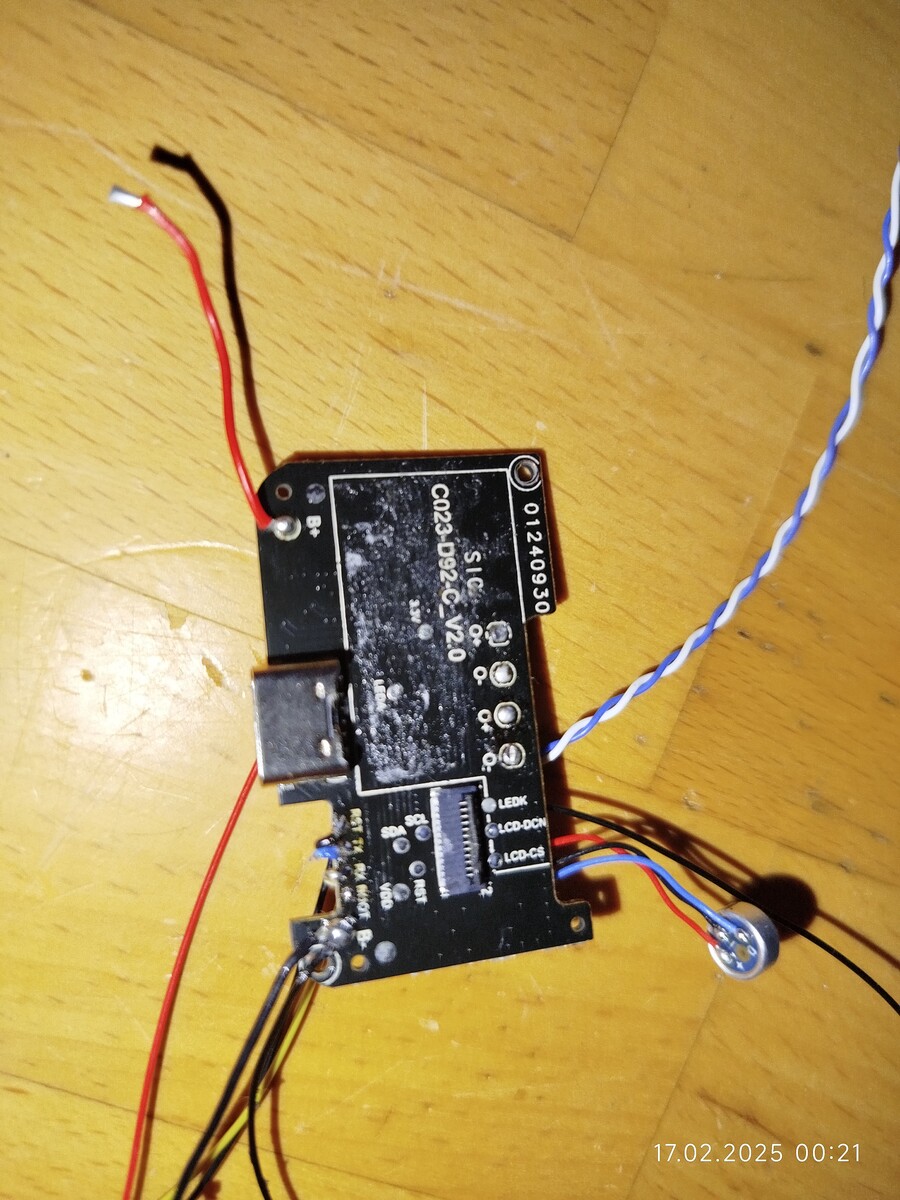

von Kilo S. (kilo_s)

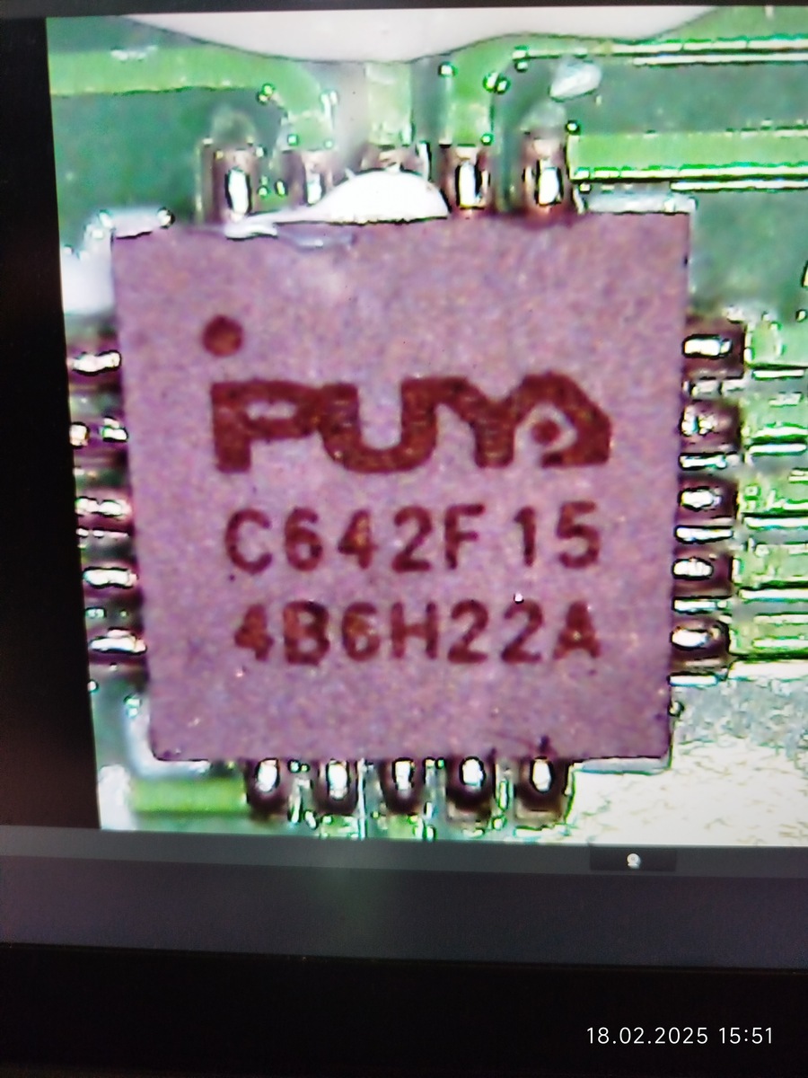

Neues vom "E-Zigaretten Recycling".
Fürs erste nur kurz eine minimale Beschreibung, weiter bin ich gerade
nicht.
Hardware:
P25Q128HA - Nor Flash.
PY32F030K28 - MCU
Display - Noch nicht genau ergründet, hat aber einen beschrifteten
connector. I2C Bus steht schon mal fest!
Touch - Muss ich noch schauen, vermutlich morgen genaueres.
Unter dem flex vom LCD liegt RST, RX,TX und Boot.

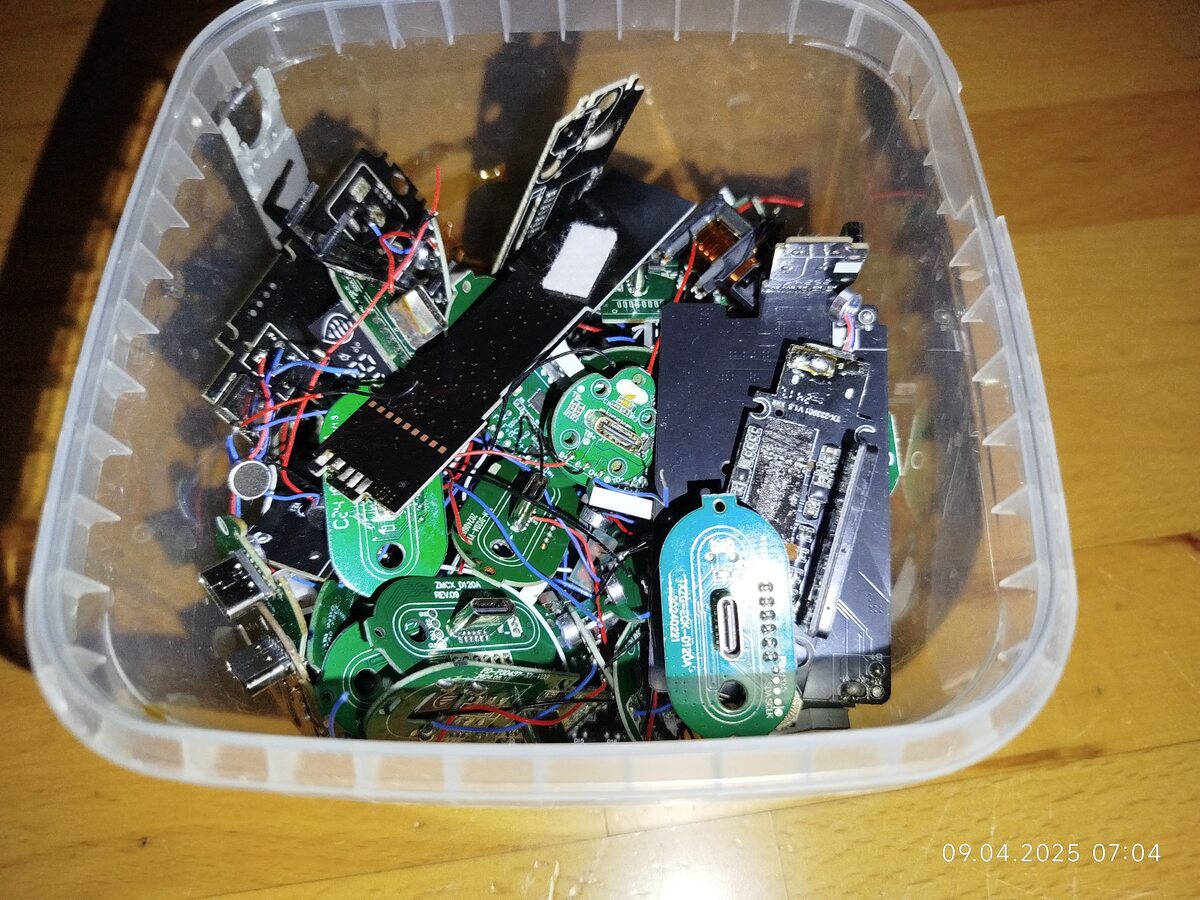

Schön einsammeln Freunde! Gratis Displays!
Bilder mach ich morgen welche bei gutem Licht!

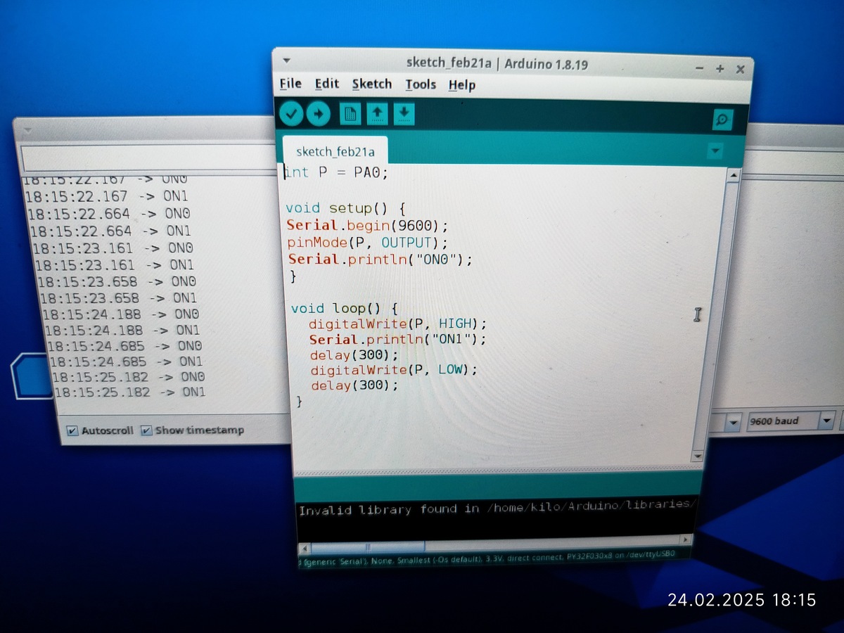

Ich schau mal was die Möhre auf der seriellen quatscht.
...und das scheint ja sowas wie ein 160x240 Pixel Farbdisplay zu sein

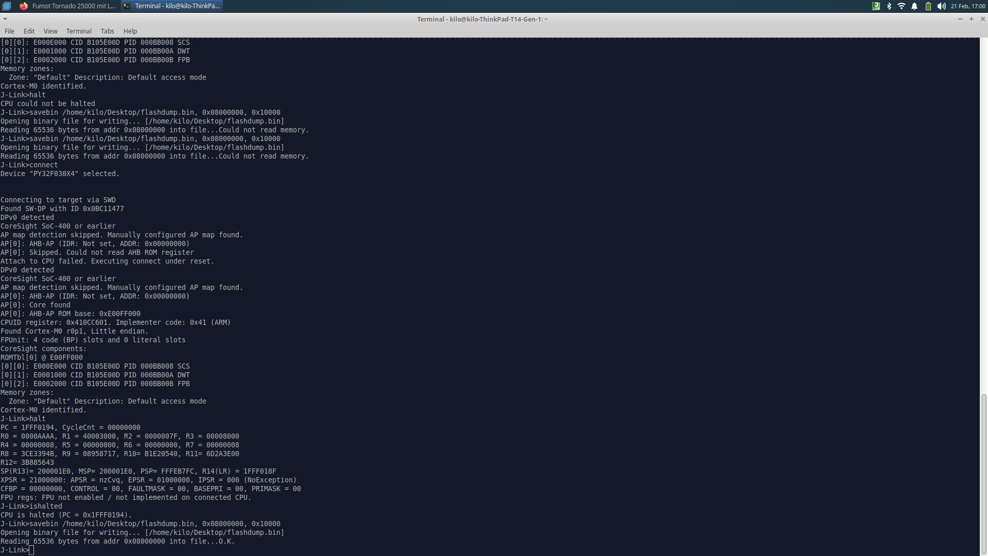

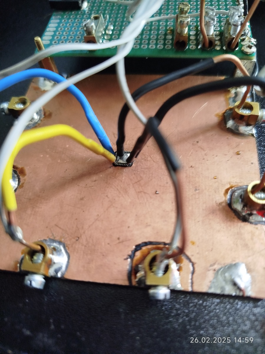

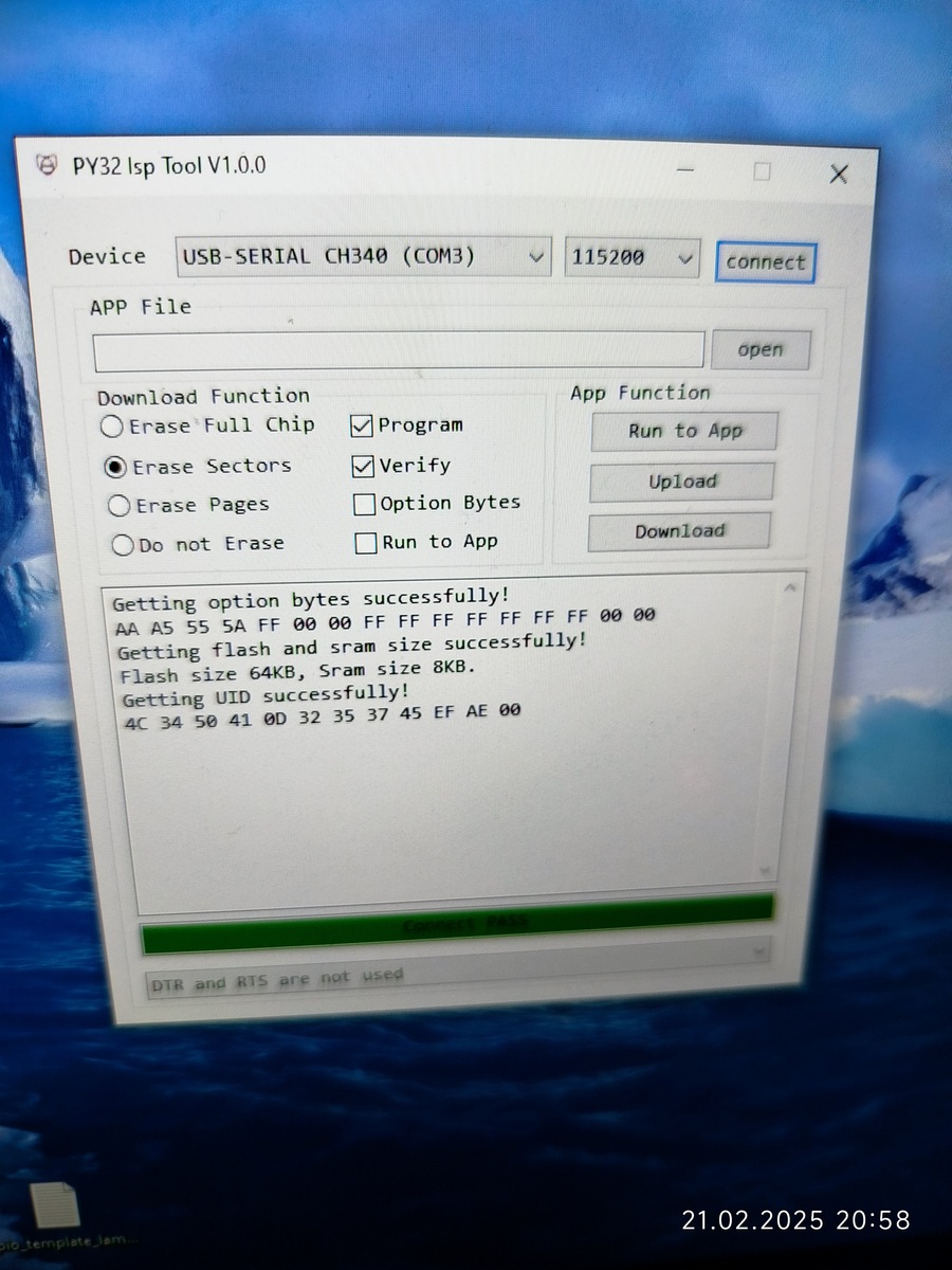

Naja, Stiller Zeitgenosse. Auf der seriellen ist nix.
Ich würde halt fast wetten die haben (laut übersetztem DB) RDP/WRP für
den internen Speicher des MCU gesetzt. Somit dürfte das erneute
verwenden des Cortex M0+ der da werkelt vermutlich eher nicht möglich
sein.
(oder kennt jemand einen Trick?)
Morgen geht's weiter. Irgendwie hab ich einen R an Boot0 in Verdacht der
verhindert das ich in den Bootloader komme.

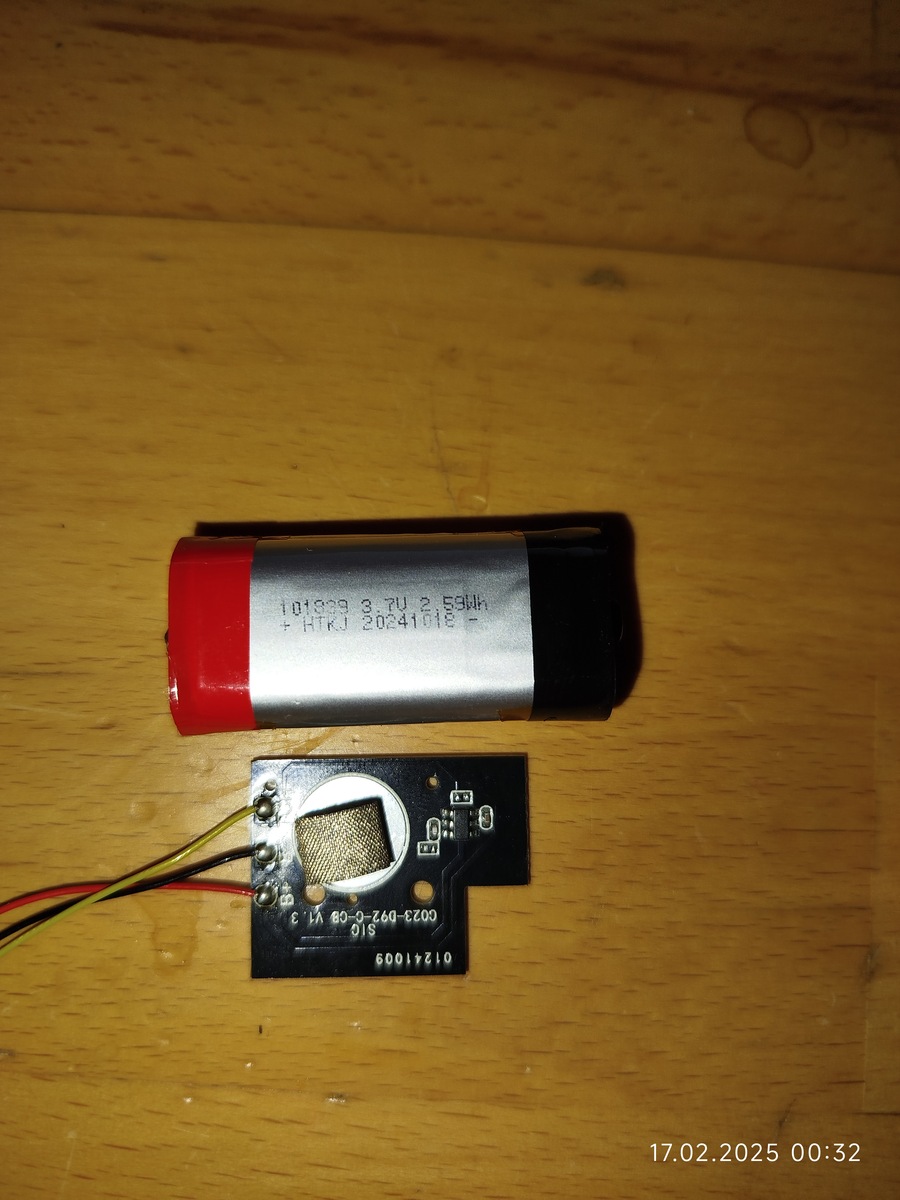

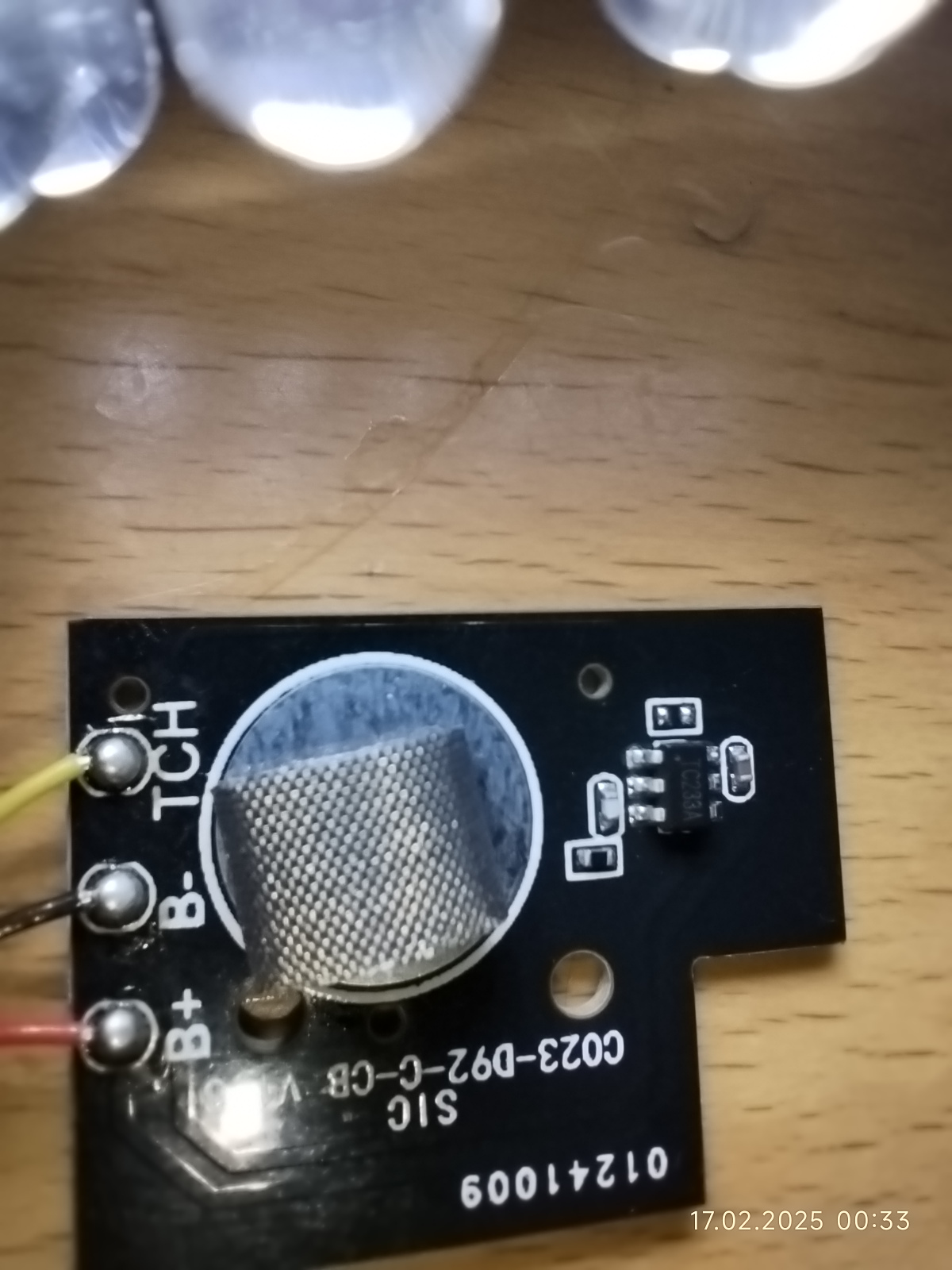

Selbst wenn ich nur den Touch (Separates PCB, Ttp223! Sicher sogar, sind
0,08€ teure Sensormodule) LCD und den Flash benutzen kann. Das Zeug
liegt GRATIS auf der Straße!
Das sind alleine die LCD wert aufgesammelt zu werden und ausnahmsweise
haben sie es ja einfach gemacht: Beschriftung auf dem PCB.

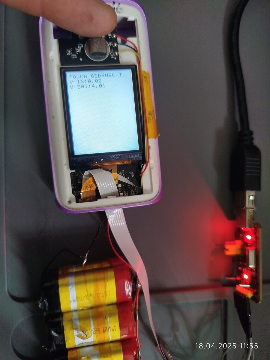

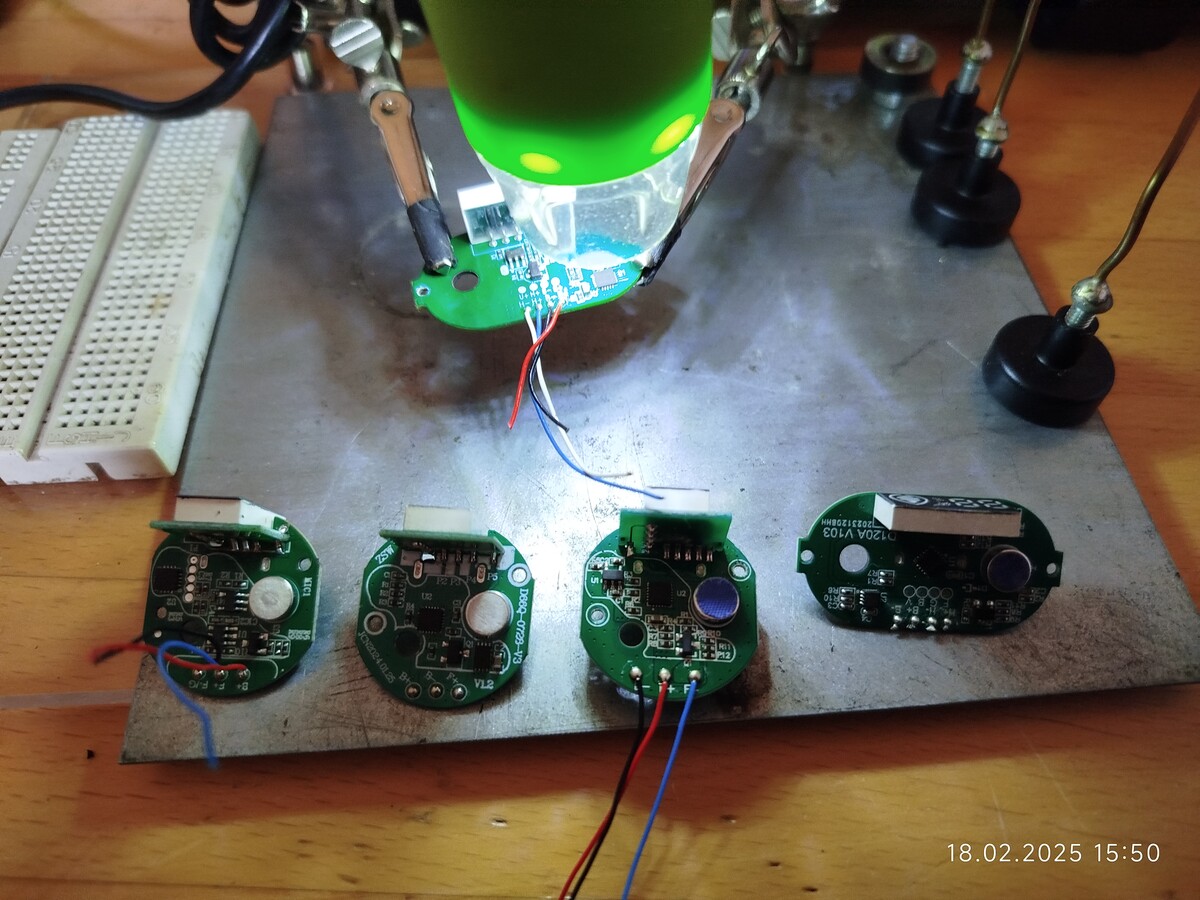

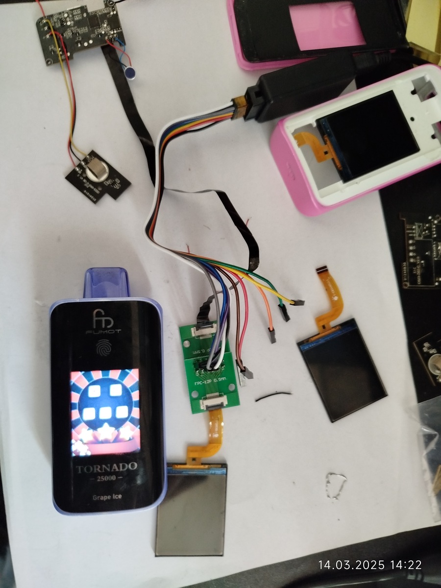

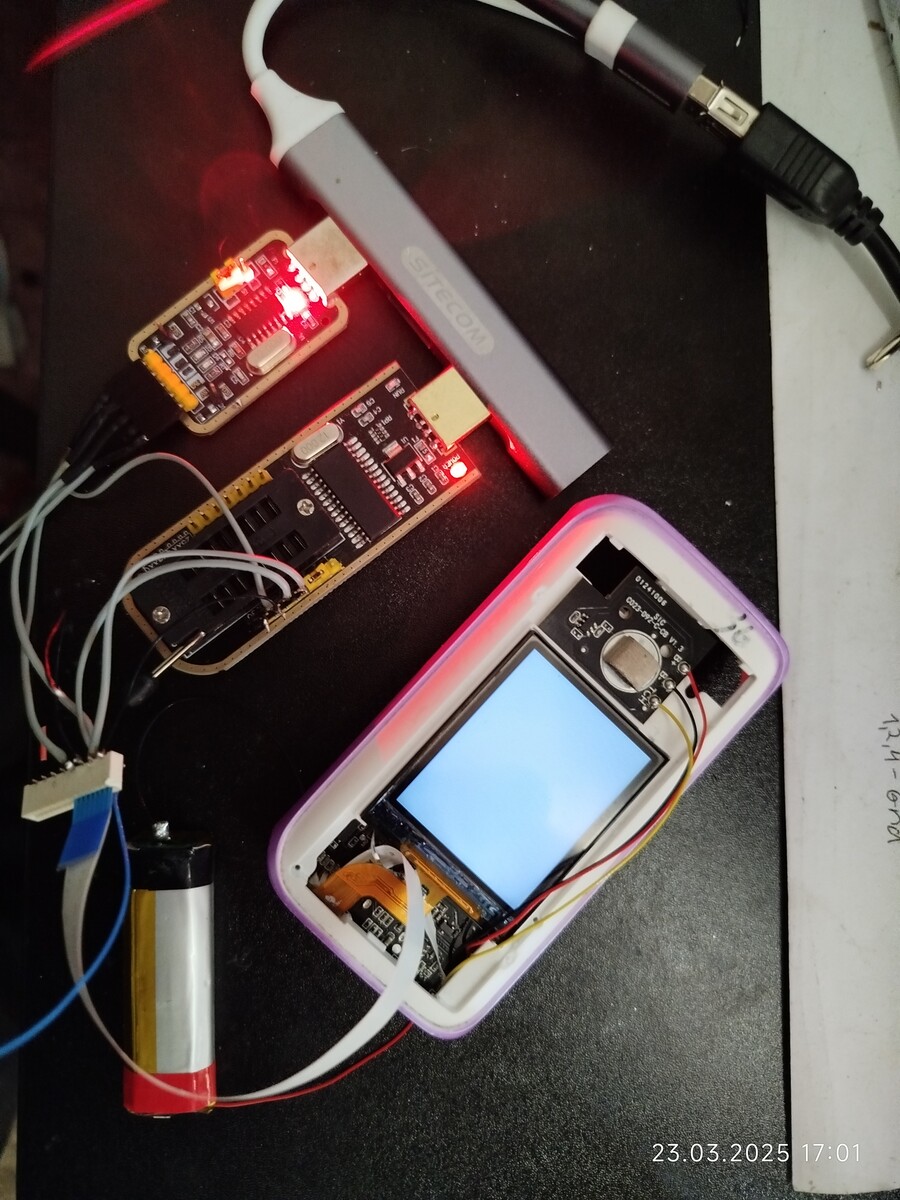

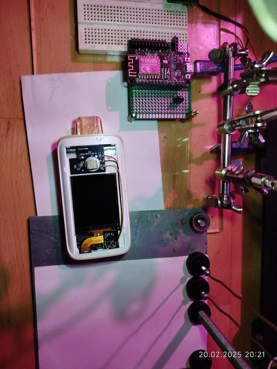

Ach kommt, zwei schnelle snappschüsse. ;-)

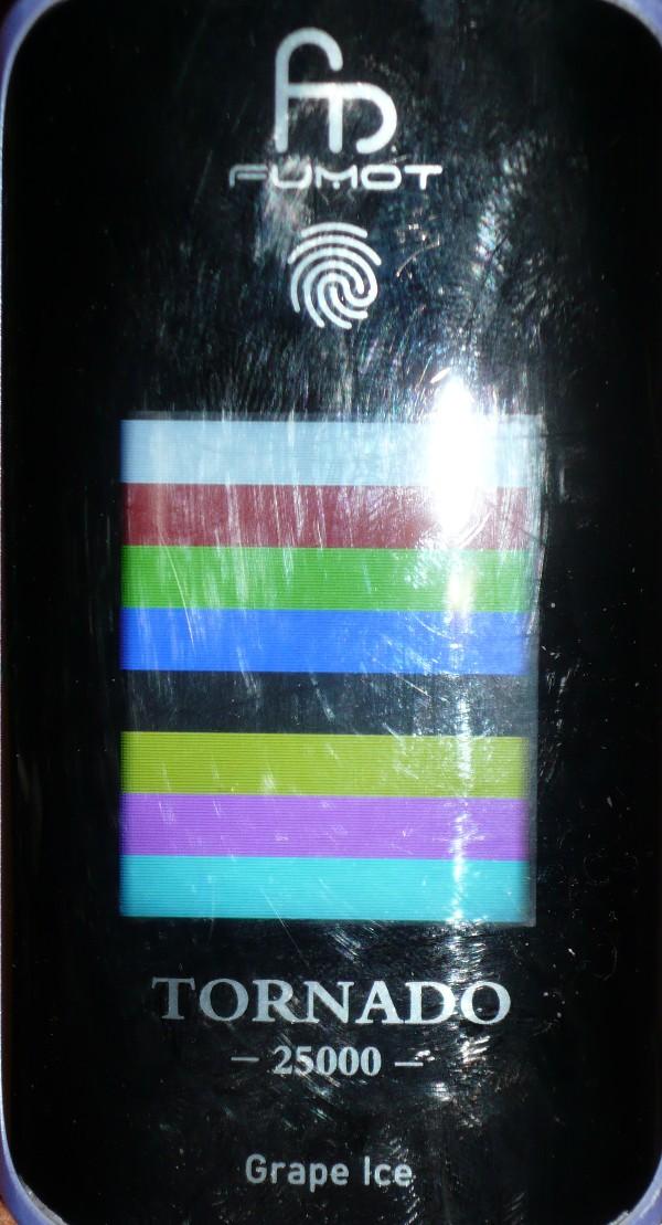

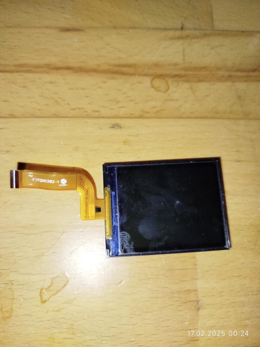

Und das LCD, ich sollte um die Zeit wohl keinen Kaffee mehr Trinken...
:-D

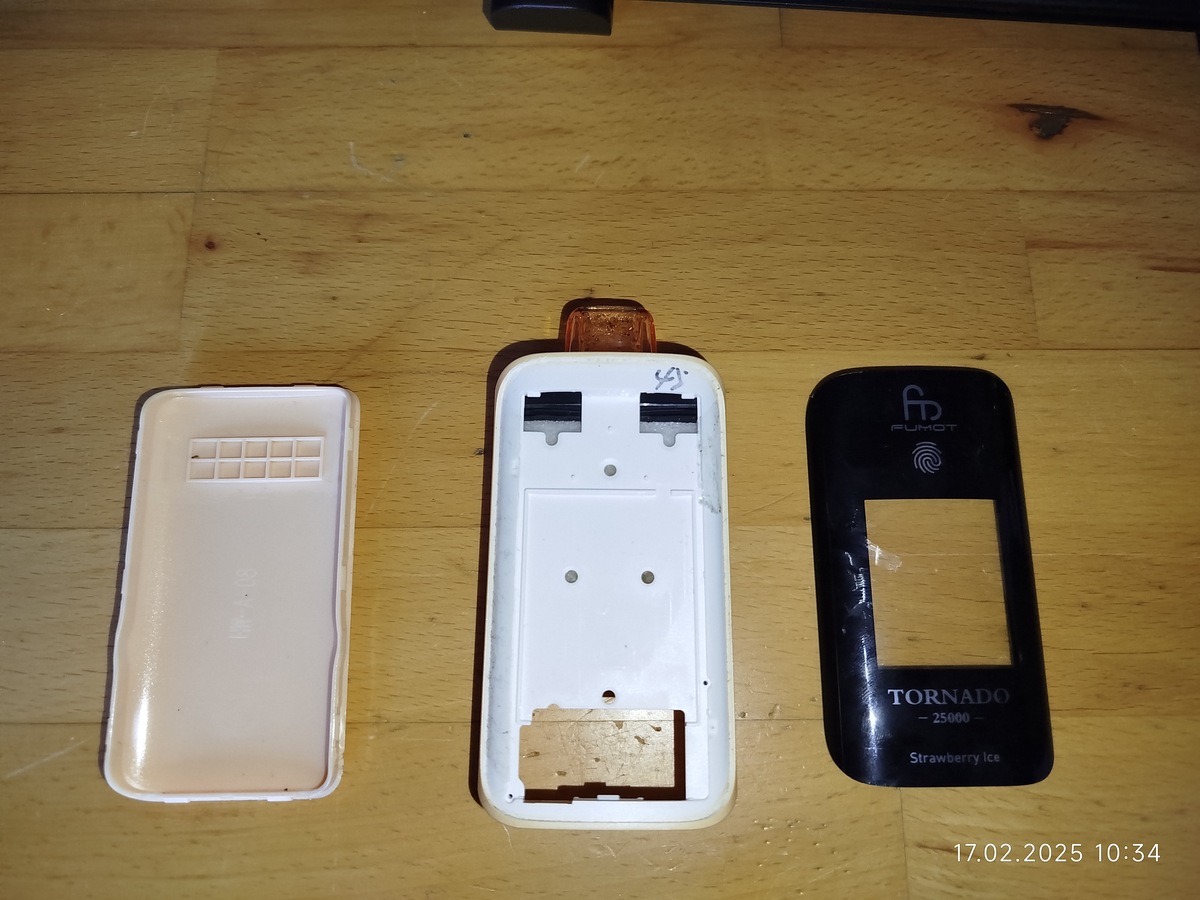

Halt, will ja nix vorenthalten.

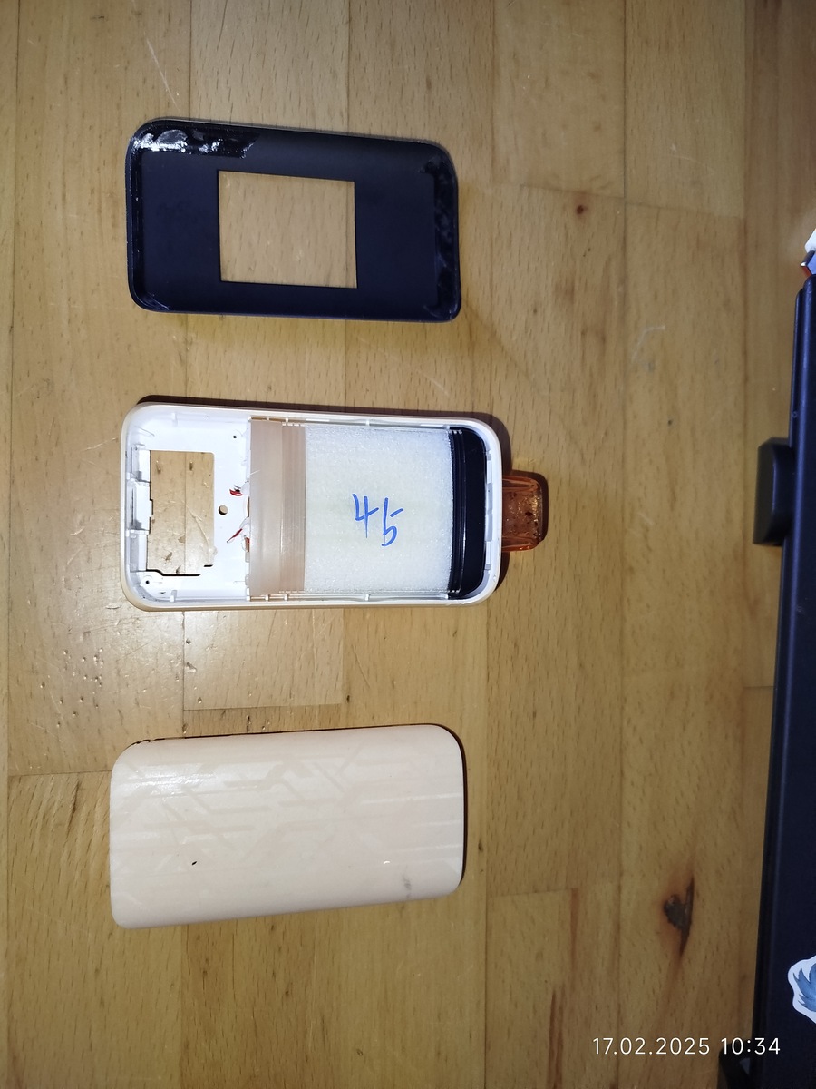

Hier ist das Gehäuse mit Tank zu sehen. Ein mal Vorderseite und
Rückseite.
Theoretisch (pinker Deckel, an der Rückseite entfernen und der Tank
liegt frei) könnte man den nachfüllen. Aber auch wenn der Trend dazu
Grad online die Runde macht, das ist ekelhaft!
Wie lange die Watte in den Heitzelementen unverkohlt bleibt ect. Und die
Heitzwendeln lassen sich nicht tauschen ohne riesen Sauerei.

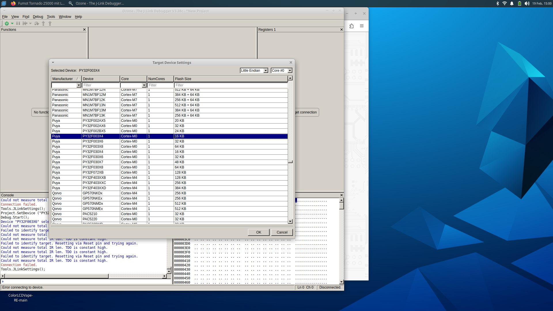

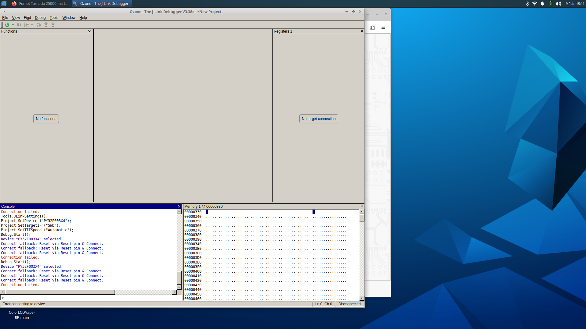

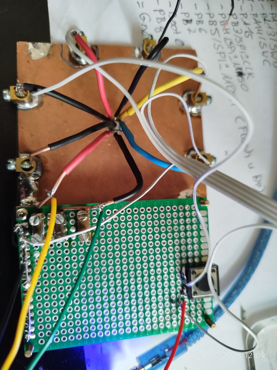

So, jetzt schau ich erst mal was sich an Boot0 noch so verbirgt.
Über 1k an VCC verbunden.

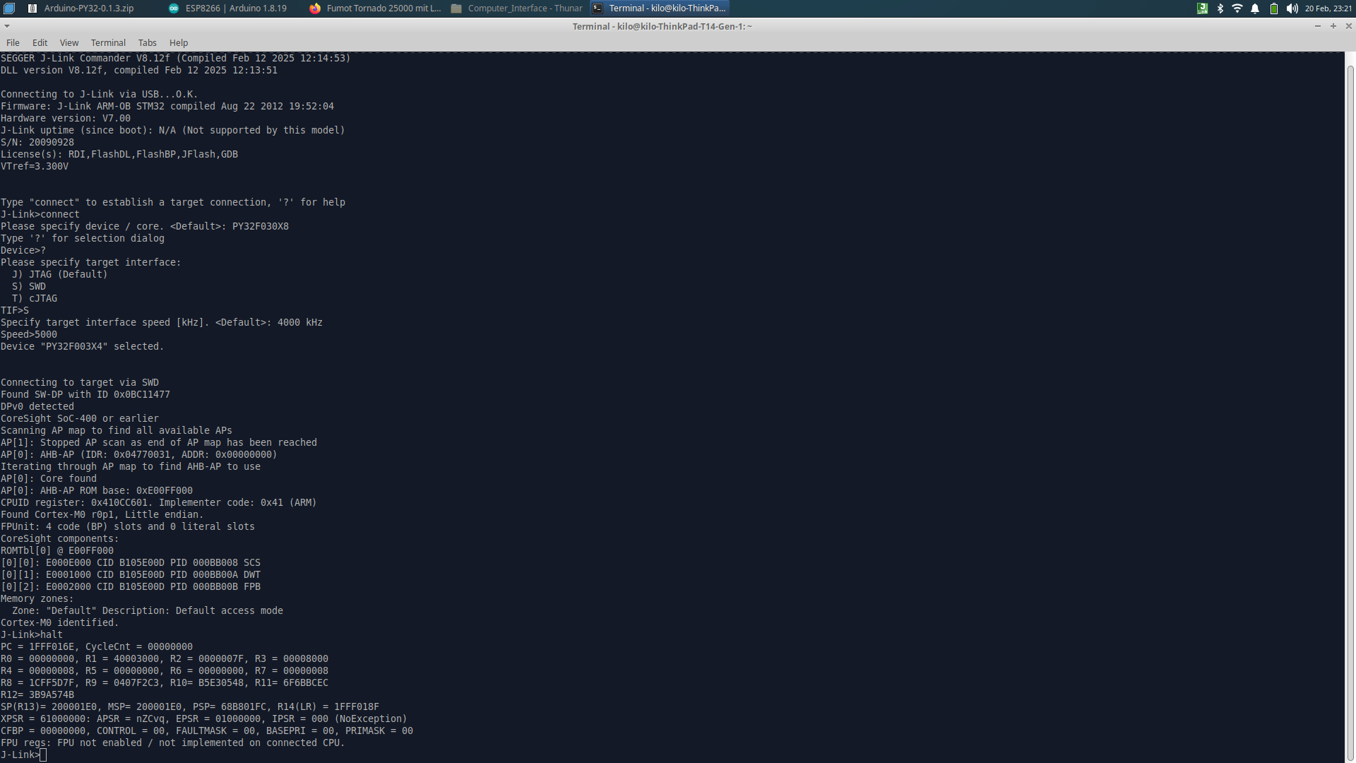

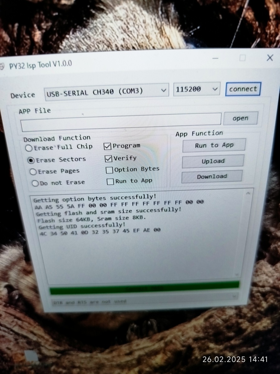

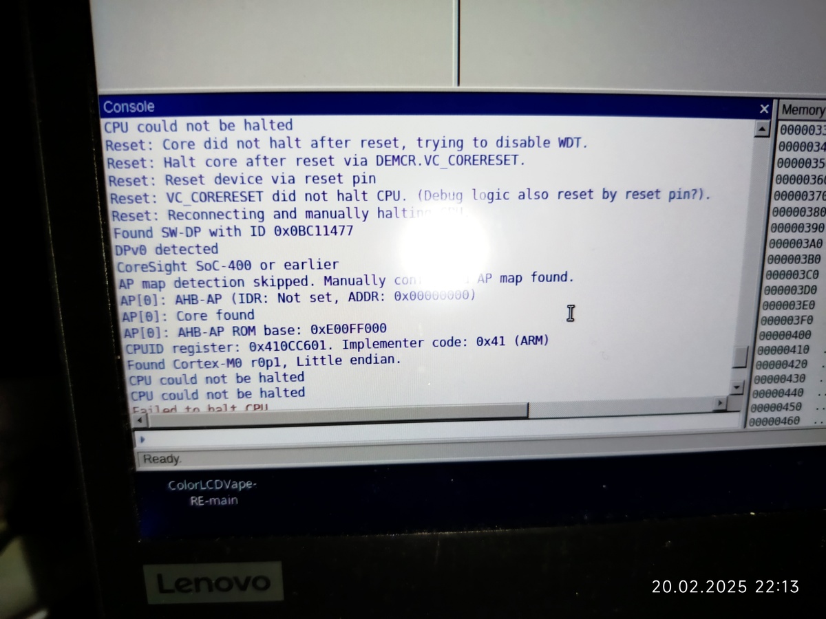

Hm, Boot0 auf GND bringt nix.
Das Teil spielt stur sein Programm ab.
Tipps wie ich den internen Schutz umgehen kann sind immer noch
willkommen.

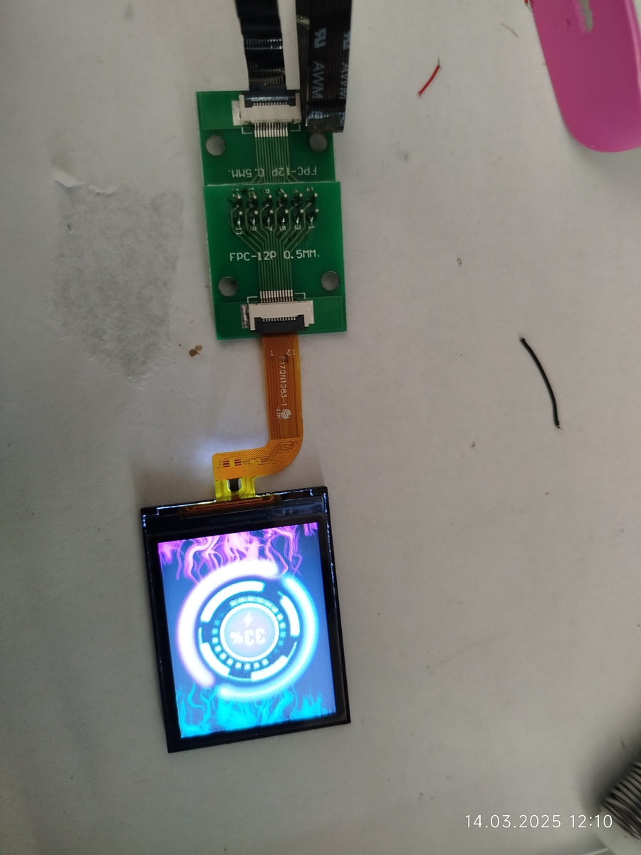

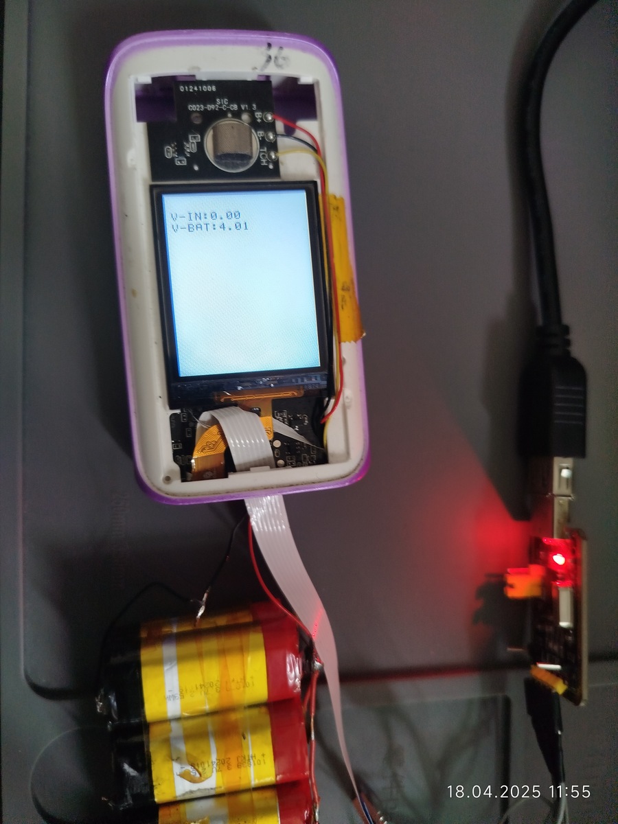

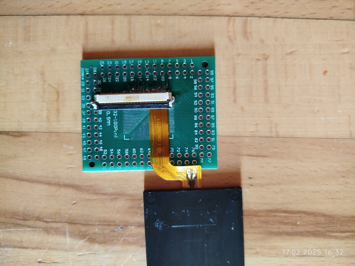

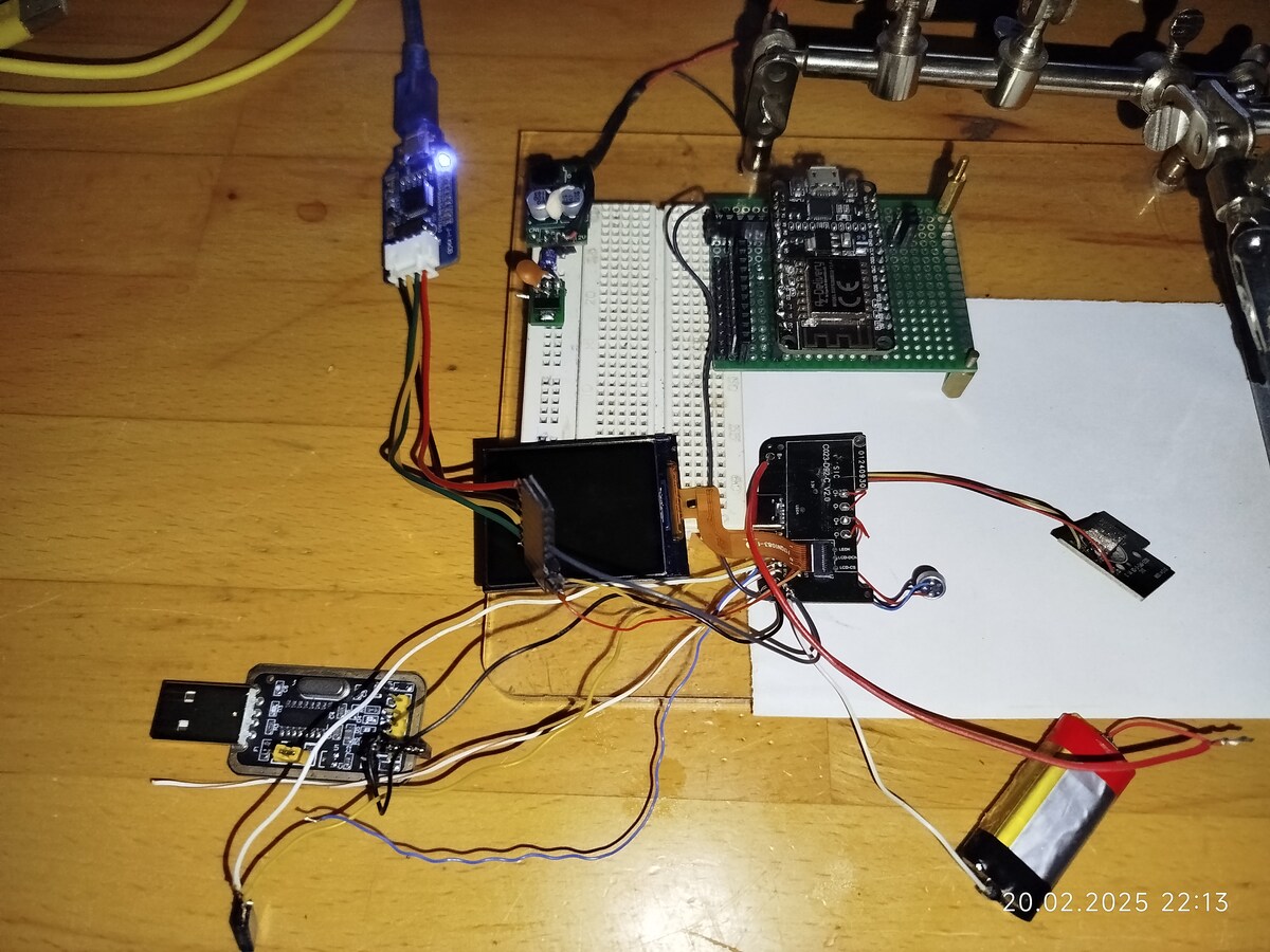

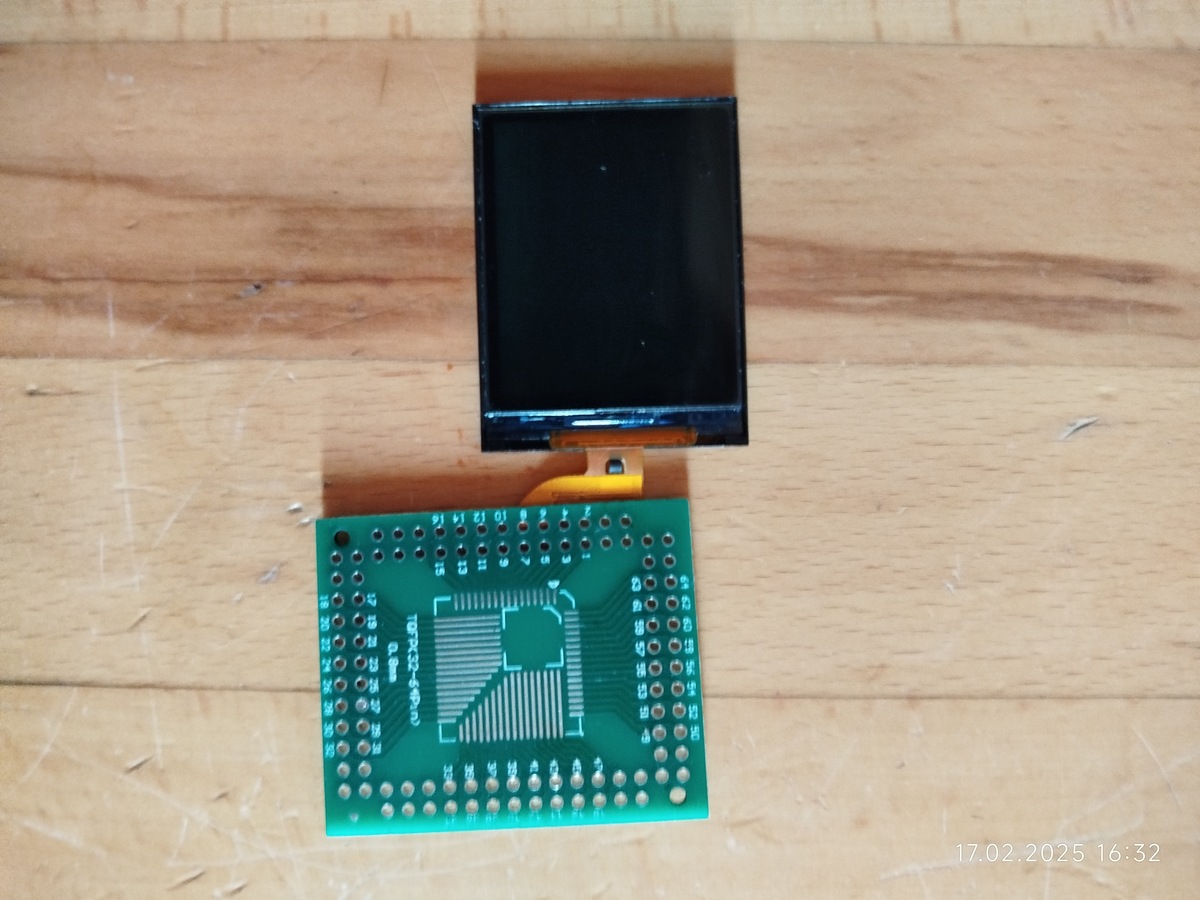

Display, natürlich hab ich den originalen connector irgendwo auf dem
Tisch mit dem Ärmel mitgerissen und finde ihn nicht.
So hab ich mir was "Zusammengefummelt".

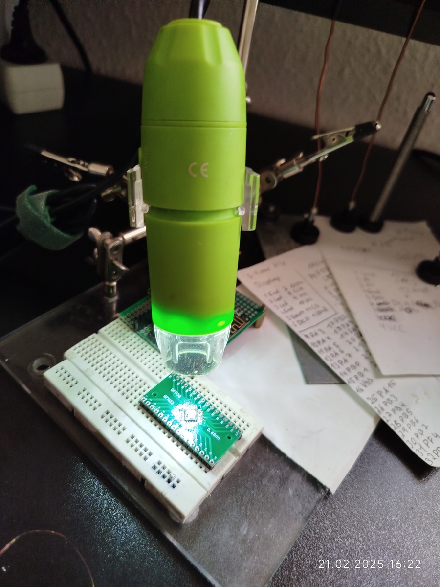

Also, wo ich mir Recht sicher bin, ich hab gerade mit dem Diamantkopf
die GND plane weggenommen, der Hersteller weiß zu verwirren!
Das wird doch SPI sein, I2C geht an den USB-C Port.
1.) GND
2.) LED-K
3.) LED-A
4.) GND
5.) RST
6.) ? (LCD-DCN = MOSI?)
7.) ? (MISO?)
8.) CLK
9+10.) VCC (3,3V)
11.) CS
12.) GND
Wenn ich nach der Auflösung suche lande ich bei einem Modul mit GC9A01
Controller, das kommt dem sehr nahe.
Das Problem beim PY32 scheinen die Option Bytes zu sein. Man hat einen
Weg zu finden, an die ranzukommen.
Jepp, der war aber sowieso nicht der Grund für mein Interesse.

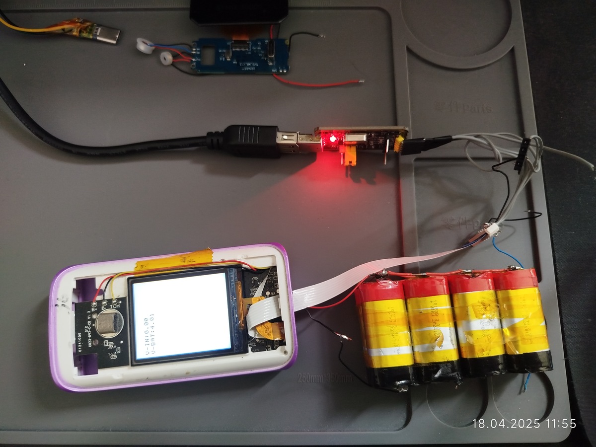

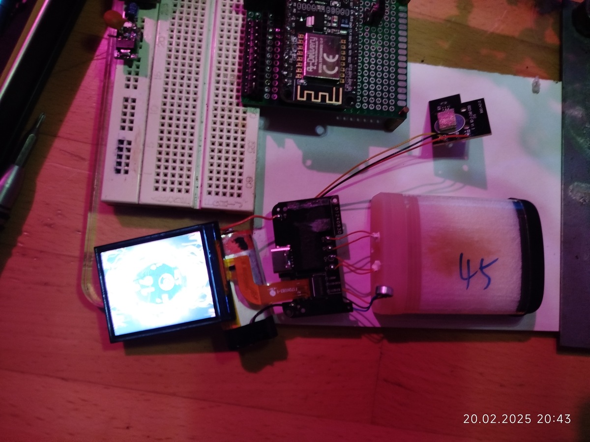

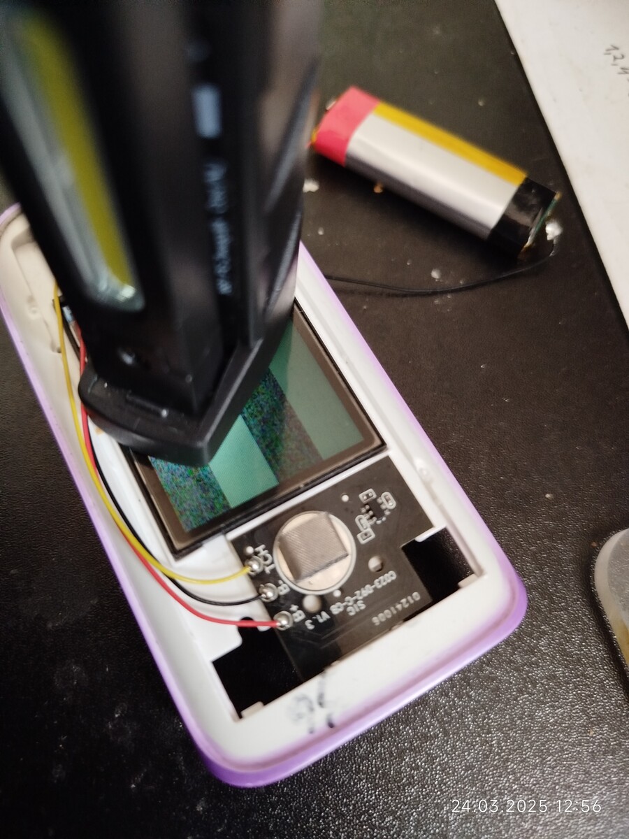

Verdammt, das Display ist ganz schön "Zickig".
Ich hab's jetzt mal versucht wie beim ST7735/89, immerhin, es wechselt
zu "Grau" anstelle weiß.
Irgendwas hab ich noch nicht ganz richtig glaub ich.
Kannst du nicht die Verbindungen vom LCD an den MC durchpiepsen?
Hab ich. Ich hab sogar mit dem proxon die oberste Schicht abgetragen und
so gut es eben ging durchleuchtet ect.
Daher kam ich ja zur Vermutung das es in Richtung ST77XX geht, DCN an
SCL und Data an MOSI.
Scheint aber kein ST77XX zu sein ODER ich hab noch nicht die richtige
Variante ausprobiert.
Ich scheine jedenfalls dem Rätsel auf der Spur zu sein. Ohne Ansteuerung
bleibt es einfach Weiß, mit wird es zumindest schon mal Grau und
flackert leicht. Es versucht also was zu tun.

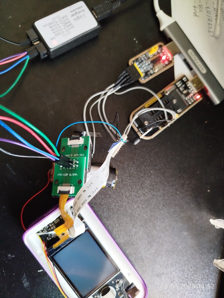

Da bin ich zuversichtlich das auch noch Platinen von dem Modell
Reinflattern, bis dahin muss ich mir noch einen LA besorgen.

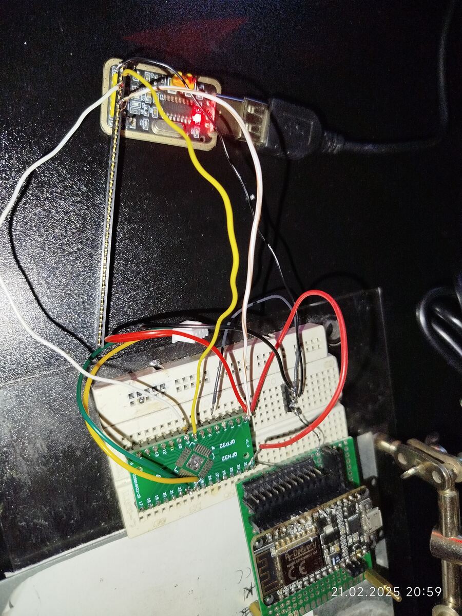

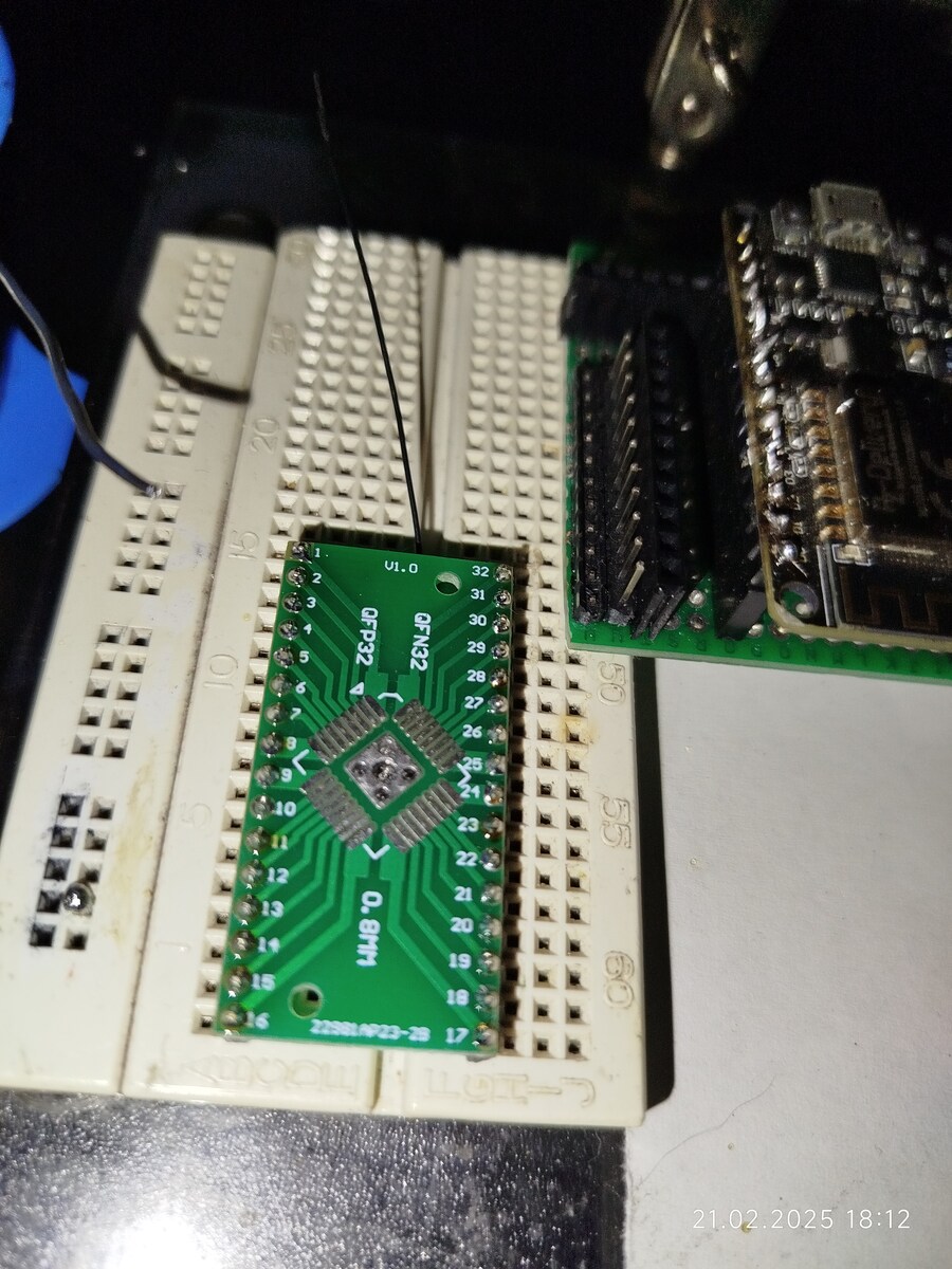

Gleich löte ich erst mal den Flash um, reinschauen was da so drin ist.

möglich sein, die Protection wieder rückgängig zu machen, wobei
natürlich dadurch das on-chip Flash gelöscht wird. Aber der Chip müsste
prinzipiell neu programmierbar sein.
von M. G. (looking)
> willkommen.
Um in den Bootloader zu kommen, müsste BOOT0 auf HIGH gesetzt werden.
(Kap. 3.5. in
https://download.py32.org/ReferenceManual/en/PY32F030%20Reference%20manual%20v1.3_EN.pdf)
Ebenfalls wichtig:
Es sind mehrere USART-Boot-Interfaces möglich. Die RX-Pins der nicht
benutzten USARTs dürfen nicht floaten.
siehe Kap. 1 von UM1503:
https://download.py32.org/Tool/en/PY32_IspTool_V1.0.0/UM1503_PY32IspTool_User%20Manual%20V1.0_EN.pdf
ISP-Tool:
https://py32.org/tool/PY32_ISP.html
M. G. schrieb:
> In Kapitel 4.6.2 steht was zur Flash Read Protection. M.E. sollte es
Sehr cool! Danke.
Nu, is ja wurscht ob der inhalt danach weg ist!
Mein weg mit den MCU wäre so oder so der uber den Arduino kram:
https://github.com/py32duino/Arduino-PY32
Der inhalt des Flash, 16MB für eine verdammte E-Zigarette! Pffff!
Irgendwie geil für uns bastler, vor allem weil das OTP register komplett
leer ist usw. Bis auf den inhalt ist der komplett jungfräulich!
OK, also wie es ursprünglich war. (1k an 3,3V)
M. G. schrieb:
> Ebenfalls wichtig:

Allerdings muss dazu das BOOT1n Bit in den Option Bytes auch auf 1
stehen, Und das scheint auf 0 programmiert zu sein.
Wenn ich nen passendes Breakout organisiert bekomme, versuch ich es nach
DB mit dem ISP Tool. Aktuell hab ich nix passendes und "Dead Bug" hab
ich grad echt keine lust zu. 0,5mm pitch is mir grad zu fummelig.
Ein Komplettes Löschen würde ja schon reichen, das würde den anteil von
"Müll" von den teilen regelrecht auf Gehäuse, Platine und Verdampfer
reduzieren.
Es gehen sogar die stehenden USB-C Buchsen gut runter.
Ich hab grad die meisten der platinen (platz!) abgeerntet, geht echt
gut!
von M. G. (looking)
> Kilo S. schrieb:
Ist BOOT0 auf dem Board über 1k an 3V3 gelegt? Das wäre seltsam, dann
müsste ja immer der Bootloader gestartet werden?
BOOT1n=0 würde bedeuten, dass versucht wird, Code aus dem SRAM zu
starten. Nach dem PowerOn dürfte da nichts vernünftiges drin stehen.
Vielleicht wäre SWD eine Möglichkeit?

Geduld, einen J-Link hab ich hier. Mein hauptaugenmerk gilt dem Display,
denn das ist halbwegs "Bastlerfreundlich" mit connector versehen. Das
passende Breakout dafür wird es bestimmt auch irgendwo geben.
Die aktuelle platine ist zu nix mehr zu gebrauchen weil ich mir die
layer angesehen hab. ;)
Der MCU liegt aber hier, bisschen angeschliffen bei der aktion, sollte
aber noch funktionieren.
OK!
https://ripitapart.com/2024/04/20/dispo-adventures-episode-1-reverse-engineering-and-running-windows-95-on-a-disposable-vape-with-a-colour-lcd-screen/
Zitat:"During my initial teardown, I noticed that the microcontroller’s
SWD (Serial Wire Debug) programming lines were brought out to the USB-C
port, but in an unusual way. The CC1/CC2 lines were not only used as
regular 5.1k pulldowns to enable USB-C chargers to recognize the vape,
but also as a programming connector"
Er hat recht, das ist bei diesen Fumot ebenfalls so.
Ich komm allerdings damit gerade nicht wirklich weiter.
Mein J-Link Clon will anscheinend nicht bzw. alles deutet auf
fehlerhafte verbindungen hin, Pulldown drauf oder entfernt, spielt keine
rolle.
Auf der einen ist DAT/CLK sogar herausgeführt als testpad, die hab ich
gerade in der mangel und bekomme einfach keine verbindung.
P.S
Joa, mein fehler!
Einstellungen!
Erst mal reset/boot0 anfrickeln.
Hm, mit den "kleinen" hab ich kein glück. (Modelle unter 20.000 Züge,
mit den Charlyplexing Displays)
Mögen einfach nicht mit mir reden!
Dabei hatte ich gehofft wie er einfach so an die firmware zu kommen ect.
Die tools aus dem link funktionieren auch, hier mal ein ergebniss nur
mit einem "Schnellen test".
Ist natürlich nicht "Richtig" aber das format scheint zumindest mal zu
stimmen. ;)
http://www.rinkydinkelectronics.com/t_render_rgb565.php
Grr... Das ewige hin und her mit unpassenden connectoren.
Jetzt muss ich erst mal einen neuen suchen.

Die innereien lassen sich komplett zerstörungsfrei entnehmen!
Ahhhh!
Endlich, es tut sich was!

SWD für die Fumot 2500:
Boot0 auf VCC, SWDO auf SDA, SCKL ist SWDCKL.
Reset auf GND, Debugging Starten und reset loslassen.
Reset übrigens doch auf GND halten, sonst bekommt man die CPU nicht in
halt.
So, Feierabend für heute.
Ich such mir zwar eigentlich noch nen Wolf wie genau ich das ISP
Programm von Puya dazu bekommen kann mit meinem CH340/Jlink zusammen zu
Arbeiten, alternativ wie ich das alles mit Jlink hin bekomme. (Flashdump
ect..) Aber immerhin!
Jetzt wo die Kommunikation passt ist es aktuell allein nur mein
fehlendes wissen, das lässt sich nachholen.
Morgen noch das Display mit dem LA beobachten.
Den Arduino Core hab ich auch bereits, ich muss also eigentlich (da ich
noch mal die gleiche CPU habe eigentlich auch nicht!) nur noch den
(vollständigen) flashdump hinbekommen damit das alles hier so weit
komplett wird.
So können Leute die daran interessiert sind was damit machen.
Wie ich es auch mache, ich bekomme mit dem ISPtool keine Verbindung.
Es gibt den Hinweis das USART1 bei denen nicht will, jetzt Brauch ich
aber erst mal mehr Kaffee bevor ich da was anfädel.
LA möchte auch noch nicht, zumindest die erste ausprobierte Variante
nicht.

Der Flash läßt sich vom J-Link Commander z.B. so auslesen (64 kByte):
savebin flash_dump.bin, 0x08000000, 0x10000
Voraussetzung: RDP ist nicht gesetzt und das Lesen des Flash ist
erlaubt.
> erlaubt.
Perfekt! Genau bei den Adressen hapert es noch, das war der Hinweis den
ich bräuchte.
Flashdump kommt sofort!
Anfangs leicht "Hakelig" (CPU lies sich nicht gleich anhalten) aber hat
geklappt!

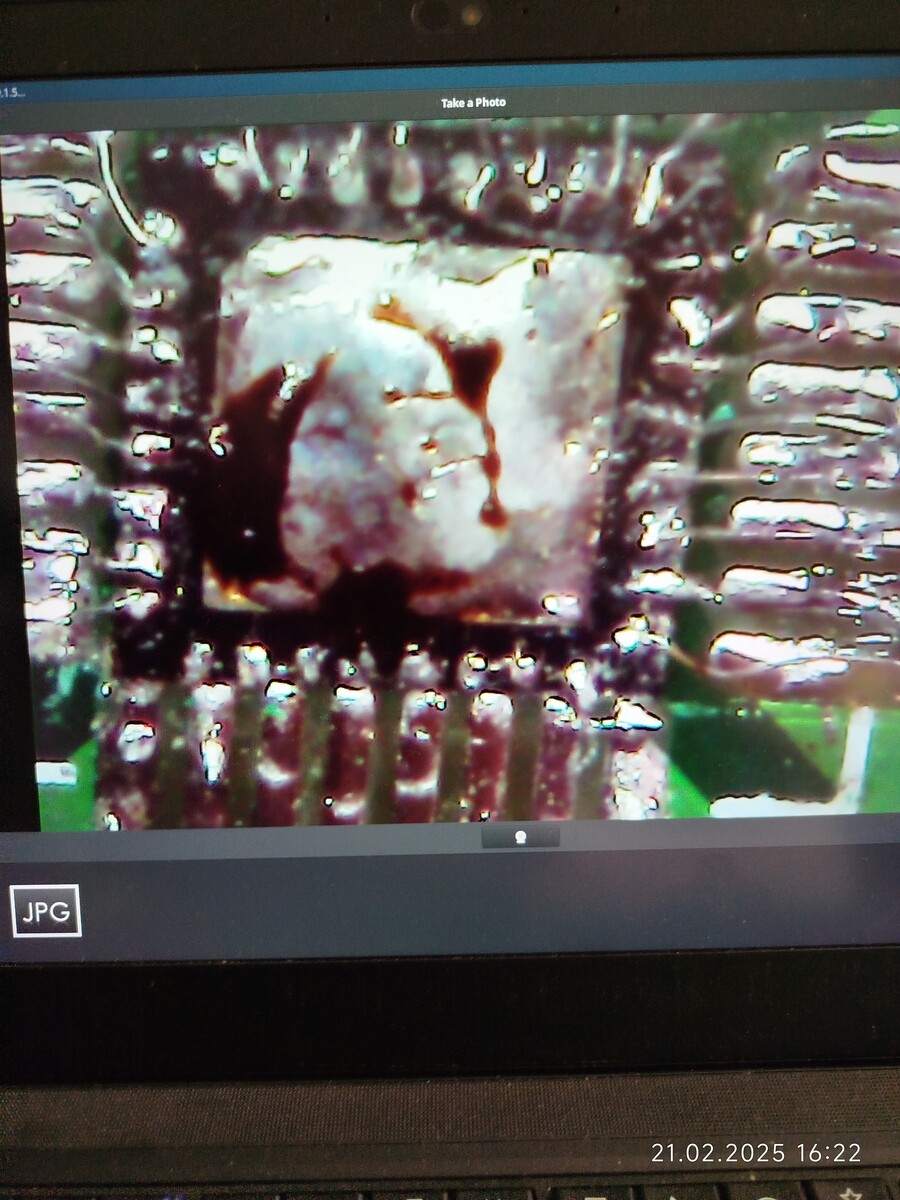

So, der Käfer ist so weit!
Durch das umdrehen stimmen die Pin Nummern auch wieder.
Und der "Deadbug" reagiert auf SWD!
Jetzt muss ich noch die Verbindung mit dem ISPtool zum laufen kriegen!
PA2/PA3 (8,9) und USART2 ist "Floating".
Klappt trotzdem!
Und der Deadbug blinkt erfolgreich mit dem ersten Test Scetch,
programmiert mit der Arduino IDE.
Coole Sache! Ich such schon mal passende Breakout Boards.
Und nun noch das LCD.
Die E kippe liefert einem mal eben ein komplettes Devboard mit Display,
zwei LL-Fets, Li-Lader, Akku und Touchsensor!
OK, das spielen mit dem "originalen" PCB hat erst mal einen MCU gekillt.
Wurscht, der zweite liegt nun angepiekst in der Testvorrichtung (Pin
6/PA0 als wackelpin für ne LED, RX/TX, VCC, GND) und gibt mir über die
serielle jedes Mal den Text von Setup und der Loop aus. (?)
Was zum Geier geht da ab?
Normal erwarten würde ich 0, 1, 1, 1...
Der wird wohl immer wieder einen Reset ausführen.
Aber weshalb, den hatte ich vorher (Deadbug) umgedreht auf dem PCB, da
hat er das nicht gemacht. Ohne pullup an Reset o.ä, ohne C Zwischen VCC
und GND.
Ich zieh Reset gleich mal mit 1k auf VCC, schauen ob das was verändert.
Muss nur die LED kurz entfernen.
Kleinen Moment Geduld, Familie geht vor.
gibts nicht....
//int P = PA0;
void setup() {
Serial.begin(9600);
//pinMode(P, OUTPUT);
Serial.println("ON0");
void loop() {
  //digitalWrite(P, HIGH);
  for(int i;i<10;i++){
  Serial.println(i);
  //delay(300);
  //digitalWrite(P, LOW);
Ausgabe:
ON⸮ON0
22:23:09.499 -> 536871984
22:23:09.499 -> 536871985
22:23:09.499 -> 536871986
22:23:09.532 -> 536871987
22:23:09.532 -> 536871988
22:23:09.532 -> 536871989
22:23:09.566 -> 536871990
22:23:09.566 -> 536871991
22:23:09.566 -> 536871992
22:23:09.599 -> 536871993
22:23:09.599 -> 536871994
22:23:09.599 -> 536871995
22:23:09.632 -> 536871996
22:23:09.632 -> 536871997
22:23:09.632 -> 53687199O
Da scheint die RTC was auszugeben?
Was ist da los mensch... was mach ich falsch?

OK, drei dinge:
1.) Nach dem ansprechen mit dem ISP Tool (Klappte auf anhieb) "lebt" er
wieder.
2.) Variablen innerhalb der schleifenbedingungen müssen mit 0
initialisiert werden, sonst zählt der müll.
3.) Beachtet man 2 nicht hilft nur ansprechen 1 und ein erase!
Gibts einen grund weshalb ein ESP8266 sowas verzeiht?

von Cyblord -. (cyblord)
Thomas S. schrieb:
> Schade. Deine Geduld ist zu bewundern. Ist aber auch eine interessante
> Sache.
Ich hab schon wieder vergessen was er eigentlich tun will...
Kilo S. schrieb:
> 536871984
Wenn ich das in Hex umrechne, kommt da 0x20000430 raus, was zufällig
(oder absichtlich) eine Adresse im RAM des PY32 ist.
Weiterhin ist natürlich verwunderlich, das die Abbruchbedingung in
ignoriert wird. Als oller C-Programmerer würde ich vermutlich mal auf
das Arduino Zeugs verzichten und ein simples C Programm einnageln. Wenn
es eine Startup.S oder so gibt, solltest du dir die mal angucken.

Danke für den Hinweis.
Was sagt man dazu, mit folgendem Syntax funktioniert es einwandfrei,
Setup nur ein mal ausgeführt (wie es soll) und der Zähler läuft sauber
durch.
for(int i=0;i<10;i++){
"Normales" C kommt noch für mich.
Jetzt ist nur die Frage, wieso ignoriert der Compiler die zuweisung in
der Schleife?
Für mich ist int i; eqivalent zu int i=0; Das muss aber irgendwo
zwischen zählen und Ausgabe verändert Werden, nur wo und wieso?
Ich will ja wissen wie gut sich die Dinger eben für Arduino eignen.
Ich hab hier einige an der Hand die das nutzen, daher liegt der Fokus
darauf.

Breakouts für 0,5mm pitch sind auch auf der liste.
12 PIN FPC breakouts mit 0,5mm pitch auch, für das Display.
> durch.
> der Schleife?
Wenn du nur
int i;
schreibst, wird die Variable i nicht initialisiert, der Wert ist also
undefiniert, entsprechend dem Wert, der an dem verwendeten Register oder
im entsprechenden Stackbereich steht.
M. G. schrieb:
> Wenn du nur
> int i;
OK, danke für den Hinweis. Ich dachte das wäre das gleiche. Wenn ich den
gleichen Code auf einem Mega oder ESP8255 benutze passiert das
lustigerweise nicht.
(muss ich bei einem Projekt tatsächlich noch ändern bevor das mal zu
Problemen führt!)
Interessant was man so alles finden kann, schaut aus wie die nicht
initialisierte RTC (die letzten vier stellen in der Ausgabe der
seriellen sehen halt wie ein Datum aus) die ich auf diesem weg
ausgegeben habe.
Bleibt Frage Nummer zwei, weshalb verhält sich der erste PY32 nicht wie
der zweite.
Der eine wurde nach dem erfolgreichen schreiben des "serial"
Testprogramm und ausführen des selbigen einfach unter der
Testvorrichtung "heraus geschoben" und der andere in Position gebracht,
erfolgreich programmiertund getestet.
Wo der erste ausgibt:
ON0
Loop:
Loop:
Macht der zweite:
ON0
ON0
ON0
In der Zwischenzeit wurde nur der Chip getauscht, sonst gab's keine
Änderungen.
löppt dat nu!

Verdammte Noframe Displays, Patienten mit Provisorium beschwert auf der
mobilen Arbeitsmatte.
Wenn das falsche Ersatzteil Arbeitszeit kostet.
Heute noch mal mit den Kids zum Umzug, dann geht's langsam weiter.
Kurzer "Status":
Patient "ON ON ON" ist bereits auf einem breakout, Display breakout ist
fertig, ein einfacher 8 Kanal LA+SW läuft.
Ich muss schauen ob ich selbst noch eine Vape besorge oder warte bis der
Kollege zurück ist und seine leer hat.
Pinout habe ich ja, ich könnte also mit den breakout Boards das
notwendige (Flash + Display) verbinden und das originale flashdump
verwenden.
Mal schauen, ich hab für den Fall der Fälle ein 12pin FPC Kabel das
passt und als Erweiterung an der originalen Platine dienen kann.
Ich hab jetzt X mal hin und her, das liegt nicht am "Deadbug" Design
oder den Drähten ect. Beim Aufbau.
Ich erinnere mich das ich beim ISPTool beim einen IC eine andere
Einstellung (Full Erase) nutzen musste um ihn erneut mit der IDE flashen
zu können.
Beim anderen reichte ein Flash Erase.
Ich lese mich bezüglich der Register noch ein, vermutlich kann es aber
auch daran liegen.
Geduld, das Display zu identifizieren steht aktuell mit ganz oben auf
der Liste!
Geschenkidee für meine Frau.
Ich hänge mal die session vom analyzer an.
Zu lange auf eine sache konzentrieren kann einen manchmal den blick auf
"Wesentliches" kosten.
Tipp zu den "Digital Box" (12.000/15.000, Eckig) und "Randm Tornado"
(12/15/20.000, Rund) achtet beim zerlegen auf das Marking "XWH-" auf der
platine.
Auf denen sitzen auch Puya, mehr wird noch nicht verraten. ;-)
Jetzt geht's erst richtig los.
Ich hab Grad im örtlichen Supermarkt mein Netzwerk erweitert!
Nachschub ist sicher Leute!

von Dieter S. (ds1)
Hier ist ein "Proof of Concept" um das Display zu initialisieren.
Es handelt sich um ein Code-Fragment dass das Prinzip zeigt, man muss es
allerdings erst in eine Display Library einbinden um es sinnvoll nutzen
zu können.
Gezeigt wird welche Pins der PY32F030 zur Ansteuerung des Displays
verwendet, wie der Display Controller initialisiert wird und noch ein
kleiner Test der ein paar Farbbalken anzeigt (siehe das nicht besonders
gute Bild im Anhang).
Einen bestimmten Display Controller konnte ich nicht identifizieren, ein
paar der Kommandos findet man aber z.B. im Datenblatt des GC9A01A,
vermutlich gibt es aber auch noch andere mit änlichen Kommandos.
Das Ganze ist "Bare Metal" und die seriellen Daten werden per
Bit-Banging zum Display übertragen. Die entsprechenden Funktionen lassen
sich aber leicht durch etwas anderes ersetzen (z.B. SPI per Hardware
mit/ohne DMA).
Mein Testcode läuft direkt im RAM des PY32F030, daher war es zum Testen
nicht nötig die Firmware im Flash zu überschreiben.
Was man unabhängig davon beachten sollte: Die Firmware verwendet IWDG
als Hardware Watchdog, das wird im Konfigurationsbereich des Flash
festgelegt. Daher startet der IWDG unmittelbar nach dem Reset. Das
sollte man beachten bzw. die Konfiguration entsprechende ändern sonst
bekommt man periodisch einen Reset wenn man den IWDG nicht regelmäßig
triggert.
Dieter S. schrieb:
> Die Firmware verwendet IWDG als Hardware Watchdog, das wird im
> Konfigurationsbereich des Flash festgelegt. Daher startet der IWDG
> unmittelbar nach dem Reset. Das sollte man beachten bzw. die
> Konfiguration entsprechende ändern sonst bekommt man periodisch einen
> Reset wenn man den IWDG nicht regelmäßig triggert.
Mal doof gefragt, wie machst du das?
Über USB-C scheitert es schon am "Halt" (kann nicht angehalten werden?!)
geschweige denn am lesen oder schreiben von Registern.
DBGMCU_APB1_FZ zb. Ist für mich überhaupt nicht erreichbar. Also selbst
wenn ich Versuche an Adresse 0x40015808 zu schreiben (so macht es Ozone
so weit ich gelesen habe) bekomme ich das nicht hin.
Irgendwie mach ich gerade was grundlegend falsch, ich komm nur nicht
drauf was es ist.
von Dieter S. (ds1)
Wenn der Watchdog aktiv ist und man eigenen Code im RAM laufen lassen
will baut man das Triggern des Watchdog in den eigenen Code so ein dass
es regelmäßig passiert. Außerdem sperrt man die Interrupts damit einem
die Firmware nicht in die Quere kommt (z.B. die Timer Interrupts der
Firmware). Das Ganze ist zum schnellen Testen kleiner Code-Teile
gedacht, nicht für umfangreiche Software (dafür ist der RAM des PY32F030
zu klein).
Den Code kann man vom J-Link Commander aus mit "loadbin" in den RAM
laden und danach den PC auf den eigenen Code setzen, das geht schnell
genug (man kann auch mehrere Kommandos per "Paste" hintereinander
ausführen).
> ausführen).
Genau das Versuche ich.
Aktuell Versuche ich folgendes:
Halt
Loadfile fumot.bin, 0x20000000
Setpc 0x20000000
Go
Noch bevor ich bei "Go" bin, kommt der Reset.
Natürlich hab ich bisher noch nicht herausgefunden wie ich den watchdog
abgeschaltet bekomme.
Je mehr ich lese um so undurchsichtiger wird es aktuell.
von Dieter S. (ds1)
Der Watchdog ist im PY32F030 Reference Manual beschrieben ("22.
Independent watchdog (IWDG)"). Abschalten kann man ihn nicht mehr wenn
er mal gestartet wurde und wenn er als Hardware Watchdog konfiguriert
ist (siehe "4.4. Flash option byte") startet er nach dem Reset. In
diesem Fall muss man den Watchdog also regelmäßig triggern (0xAAAA ins
IWDG_KR Register schreiben).
Im RAM stehen ab 0x20000000 die Interrupt Vektoren (die Firmware kopiert
sie dort hin). Am einfachsten schreibt man eigenen Code in den RAM ab
0x20000C20, der Bereich von dort bis zum RAM Ende (0x20001FFF bei 8
kByte SRAM) wird von der Firmware nicht verwendet.
Und die vier Kommandos kann man auf einmal per "Paste" an den J-Link
Commander schicken, dann werden sie ohne Unterbrechung hintereinander
ausgeführt.
> ausgeführt
Ja, das klappt an und für sich schon.
Da müsste dann doch wenigstens bis der Watchdog am ende des counter
angelangt ist ein mal das "Streifenbild" wenigstens aufblitzen?
Was jedenfalls schon mal sicher ist, das schreiben selbst funktioniert.
Ich hab den RAM danach ausgelesen, das programm ist da.
Hm.
Magst du mal schauen ob das bin das ich erzeugt hab auch funktioniert?
(anhang)
Erzeugt hab ich es so:(display_init wurde in main.c umbenannt)
arm-none-eabi-gcc -o fumot.elf main.c  -mcpu=cortex-m0 -mthumb -Wall -Wextra -Os  -specs=nano.specs -nostartfiles
arm-none-eabi-objcopy fumot.elf -O binary fumot.bin
Ich glaub ich hab es endlich geschafft.
Zumindest scheint es erst mal zu funktionieren.
#include <Arduino.h>  // Standard Arduino header
void setup() {
  // Enable the LSI (Low-Speed Internal) oscillator used by the IWDG
  RCC->CSR |= RCC_CSR_LSION;  // Enable LSI oscillator
  // Wait for the LSI to become ready
  while (!(RCC->CSR & RCC_CSR_LSIRDY)) {
    // Wait here until LSI is stable
  // Unlock the IWDG registers
  IWDG->KR = 0x5555;  // Writing 0x5555 unlocks the control registers of IWDG
  // Set the prescaler (divides the LSI clock to determine the watchdog timeout)
  IWDG->PR = 0x03;  // Set prescaler to divide by 64 (prescaler values range from 0-7)
  // Set the reload value (this sets the timeout period)
  IWDG->RLR = 0x0FFF;  // Maximum reload value for the longest timeout
  // Start the watchdog timer
  IWDG->KR = 0xCCCC;  // Writing 0xCCCC starts the IWDG
  // Initialize serial communication for debugging purposes
  Serial.begin(115200);
  Serial.println("IWDG Initialized.");
22
23
24
void loop() {
25
  // The main loop where we periodically refresh the watchdog
26
  refreshIWDG();
27
  // Do some work here and simulate task delays
28
  Serial.println("Running tasks...");
29
  // Add some delay to allow tasks to run and avoid over-refreshing the watchdog
30
  delay(500);  // Example delay (this can be adjusted based on your requirements)
31
32
33
// Function to refresh the Independent Watchdog (IWDG)
34
void refreshIWDG() {
35
36
37
  // Write 0xAAAA to the KR (Key Register) to refresh the IWDG counter
38
  IWDG->KR = 0xAAAA;  // Writing 0xAAAA resets the watchdog timer counter
39
  Serial.println("IWDG Refreshed.");
40
Die dazu gesetzten Option Bytes:(PuyaISP!)
IWDG_SW=0
WWDG_SW=1
Getting option bytes successfully!
AA 8E 55 71 FF 00 00 FF FF FF FF FF FF FF 00 00
Init, refresh, task:
IWDG Initialized.
11:55:38.887 -> IWDG Refreshed.
11:55:38.887 -> Running tasks...
11:55:39.420 -> IWDG Refreshed.
11:55:39.420 -> Running tasks...
Mal schauen ob ich (ist gar nicht so leicht) den pin finde der scheinbar
"Hauptschalter" spielt.
22
23
24
25
26
27
28
29
30
31
32
33
34
35
36
37
38
  pinMode(PA5, OUTPUT);
39
  pinMode(PA6, OUTPUT);
40
  pinMode(PA11, OUTPUT);
41
  digitalWrite(PA11, HIGH);
42
43
44
void loop() {
45
46
47
48
  refreshIWDG();
49
50
51
52
53
  digitalWrite(PA5, HIGH);
54
  Serial.println("PA5 HIGH");
55
  delay(1000);
56
  digitalWrite(PA5, LOW);
57
  Serial.println("PA5 LOW");
58
  refreshIWDG();
59
  delay(1000);
60
  digitalWrite(PA6, HIGH);
61
  Serial.println("PA6 HIGH");
62
  delay(1000);
63
  digitalWrite(PA6, LOW);
64
  Serial.println("PA6 LOW");
65
  refreshIWDG();
66
67
68
69
70
71
72
73
74
75
76
77
78
79
80
81
82

TH (Touch_High, Touchsensor) liegt auf Pin 8/PA2/USART1_TX/ISP
Den man auch anzapfen muss um mit der Arduino IDE zu Flashen! Ist eine
leiterbahn, Pin9 PA3/USART1_RX/ISP ist eine VIA, nur ganz knapp am MCU
angebunden, die rupft man auch leicht ab. (Grrr, bitte lass das nicht
den schalter für POWER sein der auch die hintergrundbeleuchtung mit
aktiviert, das geflicke....)
"M" (Unterdrucksensor) liegt auf Pin 25/PA15.
So weit bisher...
Code gibt es da grad keinen zu, hab die mit dem Multimeter so weit es
ging  durchgeklingelt.
Kleiner Hinweis:
Solche längeren Programmschnipsel sollten als Anlagedatei hochgeladen
werden.
Dieter D. schrieb:
> Kleiner Hinweis:
> werden.
Werde ich berücksichtigen.
Ich selbst mag es eigentlich lieber "Direkt" lesen zu können.
Pin6/PA0 ist der ADC der über einen teiler an B+ geht.
10K (in der schaltung!) von PA0 nach GND, 10K in reihe PA0 zu B+.
Und ein C Parallel, keine ahnung wie groß.
Pin 5  PF_3, über 2K an einen der "Schalter" (VDD!)
Ich glaub da hab ich ihn!
Oder nur einen von mehreren? klingt nach VCC_DIGITAL_DATA
also nach der versorgung für den controller?
Dieter (ds1), kannst du da licht ins dunkle bringen?
Uuups, Verrutscht.
Der ADC ist Pin 7 /PA1.
Ah... mieses gefummel.
BEIDE Pin 6 und 7 sind ADC.
Pin 7 /PA1 ist für die 5V in, 33k, 33k.
pin 6 /PA0 ist für B+ mit 10k, 10k.
von Dieter S. (ds1)
Zu den GPIO Pins im Zusammenhang mit Run/Sleep:
PF3: 0 -> Run   1 -> Sleep
PA9: 1 -> Run   0 -> Sleep
Und noch ein paar weitere GPIO Pins:
SPI Flash:
  PA3 Select
  PB6 SPI2_MISO
  PB7 SPI2_MOSI
  PB8 SPI2_SCK
Watchdog, GPIO (ADC, Backlight..) und flash hab ich schon mal so weit.
Nur das Display das will noch nicht so recht!
Der code oben erzeugt (auf der zweiten seriellen unter dem Display FPC!)
diese ausgabe:
IWDG Initialized.
16:57:39.169 -> Manufacturer ID: 0x85
16:57:39.169 -> Memory Type: 0x20
16:57:39.169 -> Capacity: 0x18
16:57:39.169 -> 0.00
16:57:39.169 -> 2.00
16:57:39.169 -> IWDG Refreshed.
16:57:39.666 -> IWDG Refreshed.
16:57:40.162 -> IWDG Refreshed.
16:57:40.659 -> IWDG Refreshed.
Bild kommt auch gleich noch eins. ;)
Der CH340 ist ISP (Pin 1, CS vom Flash, TH, Touch_High)
Der CH341 die serielle.
So bald ich LCD_transfer_test ausführe endet es im Reset Loop.
Mensch, ich seh den fehler nicht!
von Dieter S. (ds1)
Jetzt kommt auf dem Display immerhin mal "etwas".
Dafür streikt die BL Steuerung.
Code kommt gleich.
Ich bin gespannt wo ich es diesmal verhauen hab!
da kann ich sowohl in der init als auch in der funktion:
// Memory Access Control
    lcdCommand(0x36);
    lcdData(0x60);
verwenden. Orientation ändert sich nicht.
Backlight bekomme ich auch ncht mehr zum laufen, völlig egal was ich da
mache....
Ein schritt vor und drei zuruck!
Beide änderungen getestet.
Bild bleibt das gleiche, anscheinend um 90° nach rechts/links gedreht
und nur vier streifen die je ca 1/4 der 128 pixel breite belegen.
(hell,dunkel,hell,dunkel)
Ich hab eben auch ne Soft SPI variante ausprobiert.
Das exakt gleiche verhalten.
Möglichkeit A: Ich hab irgendwo die init oder sonst was verkackt!
Möglichkeit B: Der Arduino core ist nicht ganz fehlerfrei.
von Dieter S. (ds1)
Eventuell hilft ein "SPI.setMISO(NC)" bevor SPI für das Display benutzt
wird und danach dann nochmal PA11 für das Backlight initialisieren.

Kleine änderungen ab jetzt: Watchdog ist aus, mit dem ISPtool beides auf
"Software" (0,0) gesetzt. Einfach zum test ob es einen unterschied
macht. (Ich vermute es macht keinen, wenn doch beiss ich mir in
hintern!)
So weit so gut.
Jetzt "Kratzt" er beim init des LCD ab, springt mit lcdInit nicht in die
loop, kommentiere ich lcdInit aus (egal welche varinte gewählt, also ob
1/0) läuft die loop klaglos.
Backlight ist allerding an.
Lustig.
NUR wenn
SPI.setMISO(NC);
gesetzt ist, springt er nicht in die loop.
Ansonsten ist immer die "Init" Falsh, das display zeigt die streifen
(foto mit Taschenlape als BL) und die beleuchtung ist aus.
Wenn wenigstens nur das licht aus wäre aber die init ok...
Kurze Runde frische Luft schnappen und dann geht's weiter!
Backlight ist aus wenn das Schreiben klappt, immer, immerhin konnte ich
eben (Taschenlampe zur Beleuchtung) schon mal genug testen um wenigstens
einen Teil des Displays (knapp weniger als das obere Drittel) zu
beschreiben.
(lcdFillScreen Funktion)
Kaum geht das Backlight ist nix mehr mit schreiben des Displays.
Und wie man sieht, erweiterte Fehlersuche ist auch gestartet.

Ich bin noch immer erstaunt das meine Vermutung richtig war: Der Core
ist fehlerhaft.
Dieter hat es bestätigt, PF3 wird nicht initialisiert und daher VDD,
Versorgung des Controller, nicht eingeschaltet wird.
Aktuell bastel ich (mit Hilfe des Workaround das Dieter mir hat zukommen
lassen) an einer Header Datei die man in sein Arduino Projekt einbinden
kann.

Aktuell habe ich herausgefunden das sich die Palette an "Nutzbaren" IC
in den Teilen erweitert hat.
Neben den 25.000 Zügen mit LCD und F030 befinden sich scheinbar auf
einigen der Runden und Flachen 12/15-000 Züge mit Charlyplexing LED
Anzeige PY32F002AW15 (Das A ist wichtig, dafür gibt es einen Arduino
Core.)
Leider ist die Rate Verwertbar/Schrott sehr niedrig, auf insgesamt drei
Platinen mit F002AW15 und drei mit Risc V PY32C642F15 kommt der kleine
Eimer "Schrott". Also 6 Nutzbare (!) MCU und beim Rest hauptsächlich die
Akkus.
Auf den platinen für den schrott sind zwar Kleinteile (Laderegler, USB-C
Buchsen, manchmal P-Channel Fet's) aber am liebsten wäre mir ich könnt
noch mehr der MCU identifizieren und nutzbar machen.
Ich freue mich sehr über diesen Beitrag hier.
Dieter S. (ds1) Und andere helfer haben mit ihrer freundlichen Hilfe
bewiesen das dieses Forum hier durchaus dazu im Stande ist gemeinsam was
zu schaffen.
Das Display ist verwendbar, jeder der möchte kann nun wenn er so ein
Ding aufsammelt das Display abstecken, ein 12 Pin FPCC breakout kaufen
und dann an seinen Arduino klemmen oder auch die ganze E-Zigarette
nutzen.
Ich finde das ist schon ein ERFOLG für das Forum.
Noch dazu hab ich bisher schon viel von den anderen lernen können.
Und natürlich werde ich auch bei der neuen E-Zigarette schauen ob ich
mehr als ein Exemplar organisieren kann. ;-)
Zwei Stück sind direkt vorgemerkt!

Hallo Kilo S.
wie genau kontaktierst du die Tornado 2500 ? Du schreibst man kann auch
den internen MC benutzen. Kann man den Tornado über die Pins die auf der
USB C Buchse programmieren und die Hardware (LCD, Touchscreen) mit
dieser verwenden ? Gibt es eine Integration in der Arduino IDE ? Sind
DIO herausgeführt auf dem Board so das man eigene Sensoren etc daran
anschliessen kann ?
Sorry für die vielen Fragen. Aber der Thread ist so lang und in viele
kleine Infos zerlegt...
Guten morgen David, entschuldige die späte Antwort.
Es gibt zwei Möglichkeiten:
1.) SWD über USB-C.
2.) ISP über USART.
Der UART liegt auf Flash Select (Pin 9 am μC USART RX) und Touch Signal
(Pin 8 am μC USART TX)
SWD hab ich über einen alten OTG Adapter gelöst, die musst du dir je
nach Adapter durchmessen, meiner hat mehrere lagen und ich musste zwei R
entfernen um über SWD zu verbinden.
Die Pins RX/TX unter dem flex Kabel sind leider die zweite Serielle
Schnittstelle, die eignet sich nicht zum Flashen wie es scheint.
David G. schrieb:
> Touchscreen
Ist nur ein "Touch Button", prinzipiell nix anderes als ein Taster.
Zeichnen oder direkt auf dem Display was tippen ist bei denen nicht
möglich.
So sieht das übrigens bei mir gerade aus.
Ich packe dir gleich mal ein Beispiel zusammen. Das beinhaltet aktuell
aber NUR die ADC und Displayfunktionen. Die Textfunktion ist auch nicht
wirklich gut gelungen.
Alles Work in Progress bei mir.
Das ist exakt der Code der auf den bildern zu sehen ist.
Und die links zum arduino core: https://github.com/py32duino
Boardverwalter URL:
https://github.com/PY32Duino/Arduino-pack-json-ci/releases/download/Nightly/package_py32_index.json
von David G. (Firma: 10.08.1985) (follow2000)

David G. schrieb:
> Wie wird die vape
> normalerweise eingeschaltet ?
Gute frage, hab ich mich absolut noch nie mit auseinandergesetzt.
Das initiale aktivieren hab ich aktuell nicht gefunden, vermute aber das
die original firmware auf den touch oder zugsensor reagieren wird. (n X
tippen/ziehen) Bis dahin bleibt ja nur sleep, hardwareschalter gibt es
