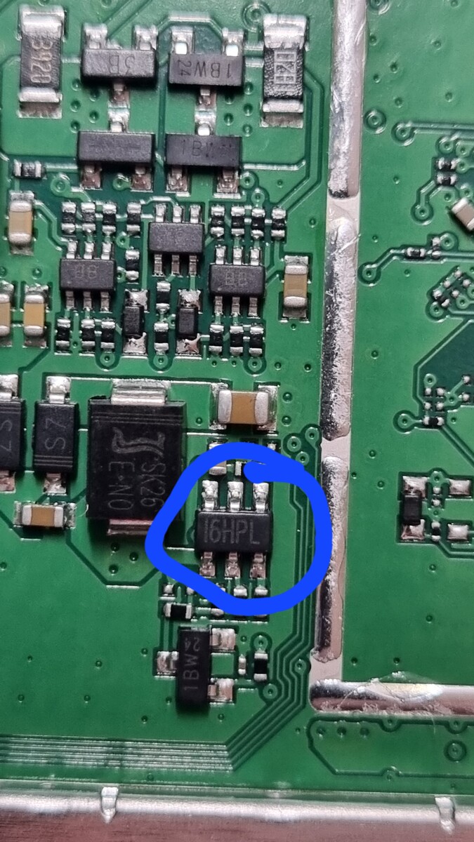

Hallo, kann mir jemand helfen ein smd Bauteil zu identifizieren. Bezeichnung lautet I6hml grösse sot23-6. Danke
Foto.
Das hier...
Sieht nach Monolithic Power Systems aus. Typcode ist dann "6HM".
Hab mich verschrieben. Das Bild ist natürlich richtig. Wenn ich 6HP Google finde ich nichts passendes leider...
Mit einer Ziffer beginnen bei MPS für gewöhnlich LDOs.
Ausnahmen bestätigen die Regel: MP3216.
Das ist wohl ein step up Konverter, wenn ich das auf der Platine Messe kommen 12V an und Ausgang müsste 3,3V sein. Also müsste es ein step down Konverter sein und kein step up. Korrigiert mich wenn ich falsch liege.

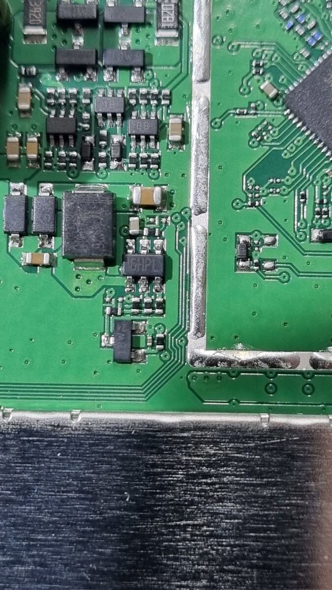

Tja, wie die Anschlüsse belegt sind kann man leider nicht sehen, da hat einer dick übermalt.
So sieht man das:)
Okay, also kein MP3216, und damit auch nicht von MPS.
Allerdings fällt mir sonst kein Hersteller ein, der SOT23 so markiert.
Stepup MP3216 ist schon richtig, macht 20V und über Verdoppler 40V für die Telefonie (TAE) - der Kenner sieht sofort, dass das eine Fritzbox 7530AX ist...

Ich vermisse die Drossel.
die sitzt unten

Danke für eure Hilfe. Hab mir jetzt mp3216 bestellt. Mfg
