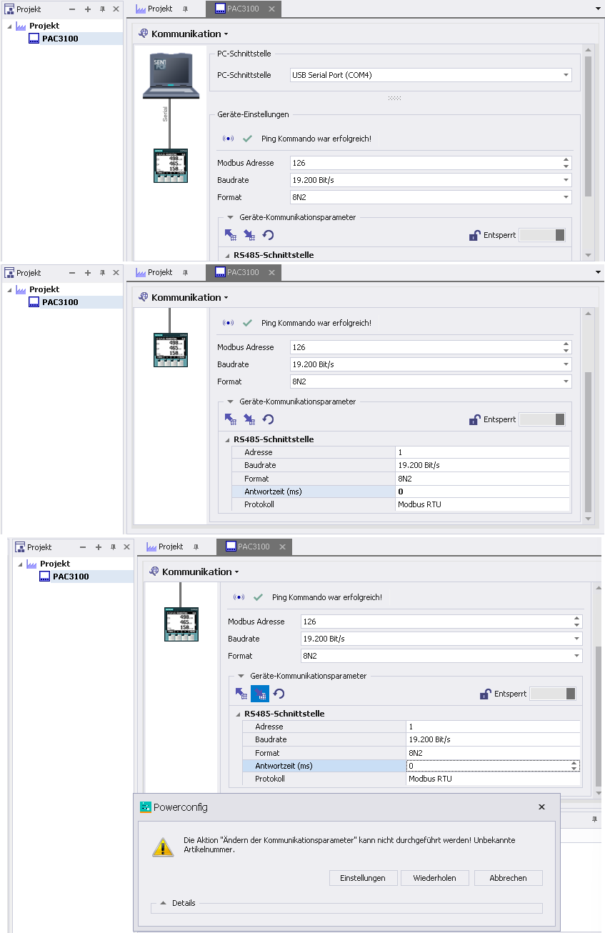

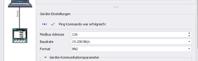

ich versuche ein Firmware Update auf dem PAC3100 über einen usb rs485 adapter zu machen es geligt mir aber nicht warum? alle einstellungen wurden nach vorgabe gemacht selbst der abschluss mit 300 ohm für eure bemühungen schon mal vielen dank
im deteil
Für den Verbindungsaufbau wurden folgende Einstellungen verwendet:
Netzwerk .........: RS485 PC-Schnittstelle .....: COM4 Adresse ..........: 126 Baudrate: .......: 19200 Bit/s Bit-Einstellungen .....: 8N2 Protokoll .........: Modbus RTU
Überprüfen Sie die Einstellungen und stellen Sie sicher, dass das Gerät über die eingestellten Kommunikationswege erreichbar ist!

um ein Firmware-Update durchzuführen, muss die Software dein Gerät als PAC3100 identifizieren. Um die Ohren hauen wird vermutlich wenig bringen, also versuchen wir doch etwas mehr Systematik in der Fehlersuche:
Funktioniert die Kommunikation mit dem PAC3100 grundsätzlich?
Falls nein,
Wenn du sicher bist, dass die Baudraten, Settings, der PC-Port und RTU-Adresse passen, probiere A und B am Gerät zu tauschen.
Falls ja,
Eventuell hat dein PAC3100 ja irgendeinen Defekt, so dass powerconfig dein Gerät nicht als PAC3100 erkennt. Du könntest z.B. mit ModbusPoll über ModbusPoll->Setup folgende Register lesen: Register: FA 01 (Geräte Identifikationsdaten laut Handbuch) Quantity: 27
Den Output (Display->Communication) poste hier. (oder pm)

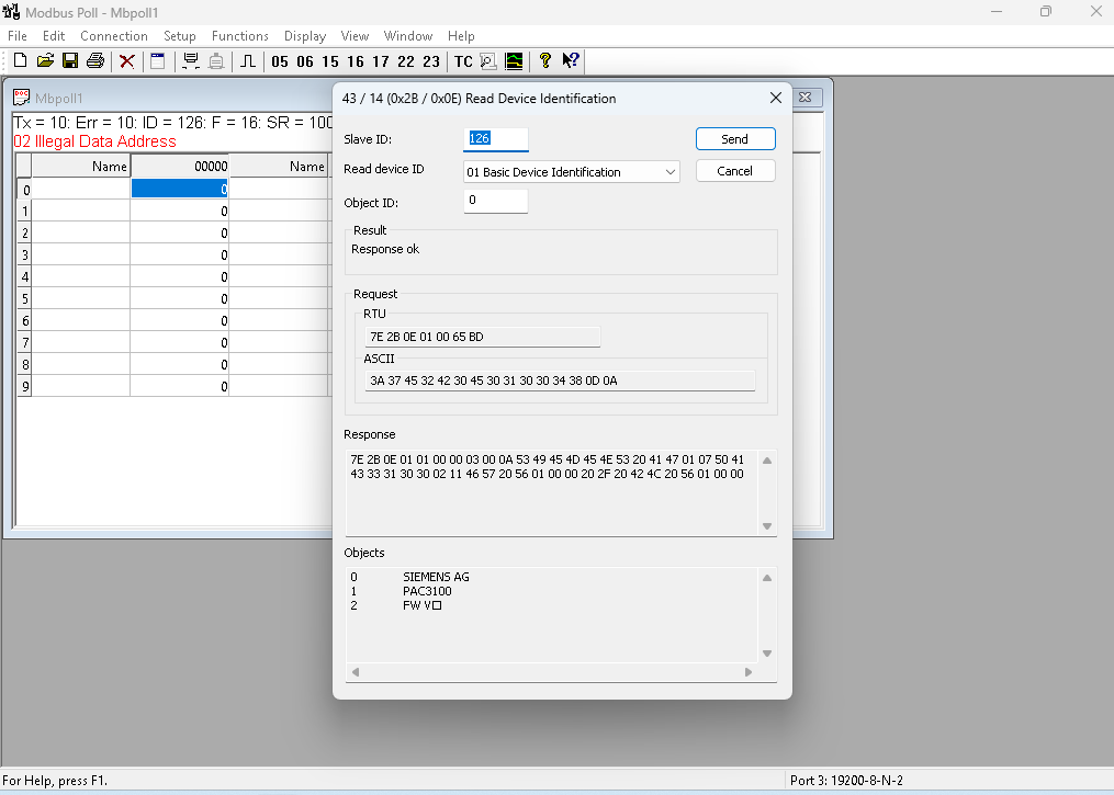

Eventuell hat dein PAC3100 ja irgendeinen Defekt, so dass powerconfig dein Gerät nicht als PAC3100 erkennt. Du könntest z.B. mit ModbusPoll über ModbusPoll->Setup folgende Register lesen: Register: FA 01 (Geräte Identifikationsdaten laut Handbuch) Quantity: 27 Den Output (Display->Communication) poste hier. (oder pm)
hallo Rainer hier das ergebnis

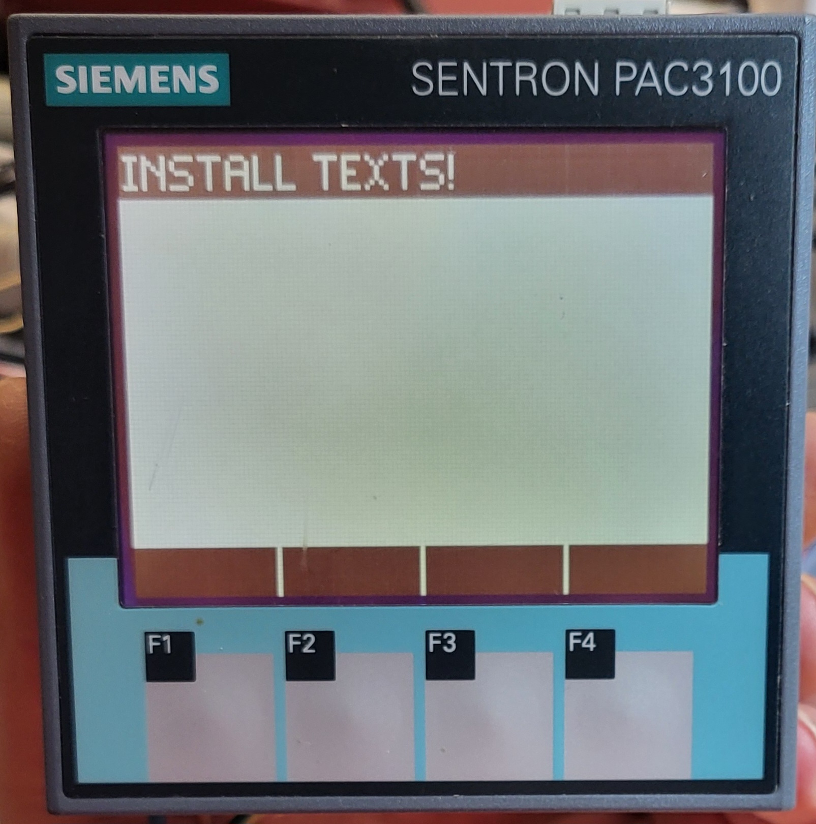

Hi, dein PAC3100 hat wohl tatsächlich seinen Speicher verloren haben (INSTALL TEXTS). Um zu sehen, wieviel davon, müsstest du tatsächlich FA01 lesen (nicht den 2B-Befehl, der liefert keine Detailinformation)
Du könntest z.B. mit ModbusPoll über ModbusPoll->Setup folgende Register lesen: Register: FA 01 (Geräte Identifikationsdaten laut Handbuch) Quantity: 27 Den Output (Display->Communication), mit "Copy" kopiert, poste hier. (oder pm)
Falls hier Müll drin steht, werden die Chancen geringer aber noch nicht Null.

Nicht gut: Die Seriennummer ist hin, außer du hast die S-NR 1, d.h. der Loss im Speicher ist umfassend. Sehr wahrscheinlich auch die Abgleichdaten... Man mag überlegen ob weitere Rettungs-Versuche lohnen? Wofür nutzt du das Gerät?
