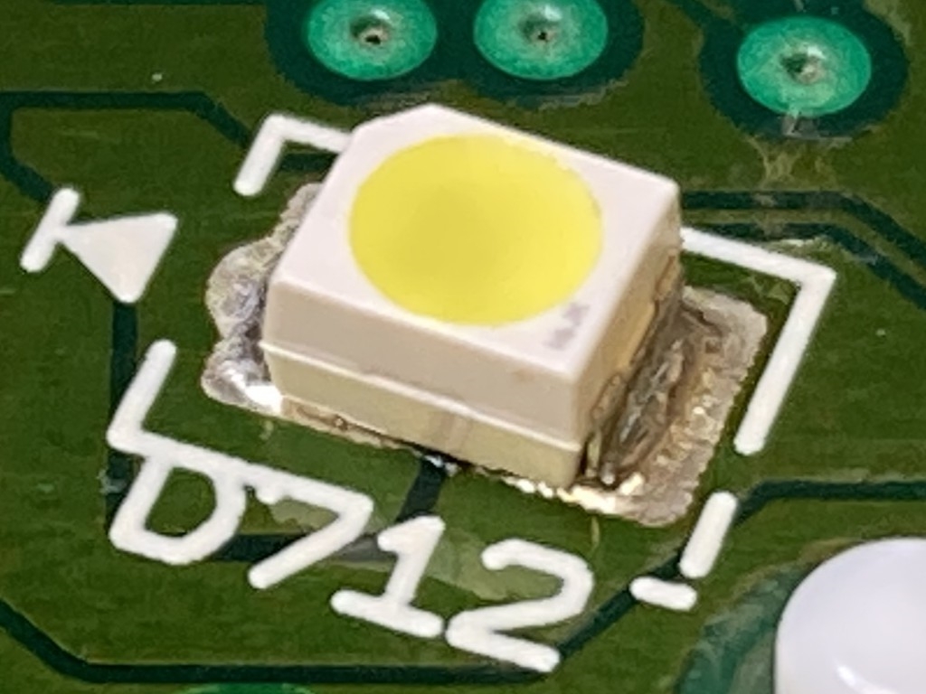

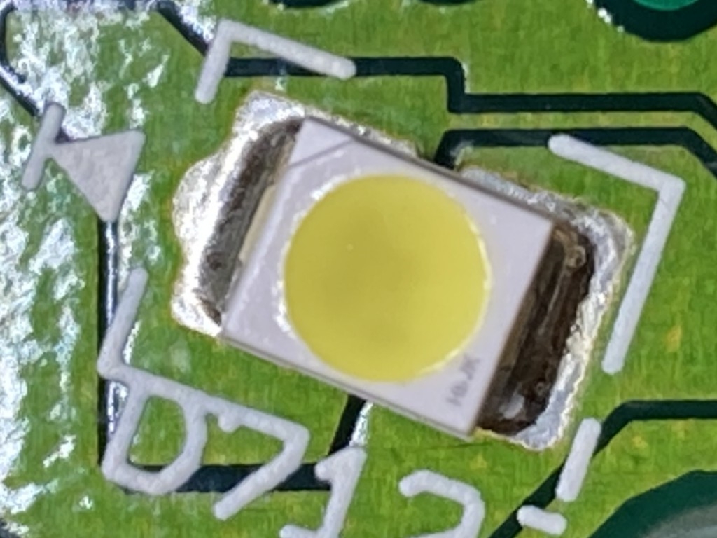

Manche LEDs haben auf ihrem Gehäuse einen Label-Aufdruck, wie z.B. eine die ich hier gerade habe, Baumform 3528 (PLCC) mit "HbJK". Sagt dieses Label irgendetwas über den Hersteller/Typ aus? (sorry die Bilder sind etwas unscharf)

Das kennzeichnet das Fertigungslos. Damit der Hersteller bei einem Garantiefall weiss, wann er die Teile prodziert hat und was er in seinen 8D schreiben muss.
Anhand von Struktur und Position des trace code kann man natürlich auf den Hersteller schließen. In den Datenblättern ist sowas meist eingezeichnet.

Kenne ich so nur von Osram. "JK" ist sicherlich die Farbortgruppe, aber zu "Hb" fällt mir nichts ein. Die Helligkeitsgruppe scheint es nicht zu sein.
