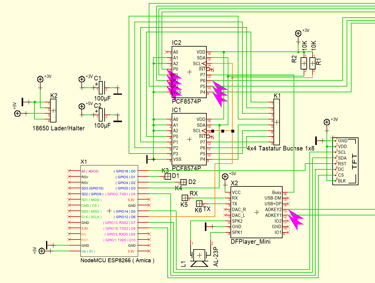

von Spicer L. (Firma: www.ltspiceusers.ch) (treki) Flattr this
Hier noch der Schaltplan. Wobei ich bereits die RX/TX Verbindungen zum
ESP rausgenommen habe und die ADKEY in Betracht gezogen habe. Darum der
zweite PCF8574P.
Nur ein Printscreen. Darum die Markierungen ^^

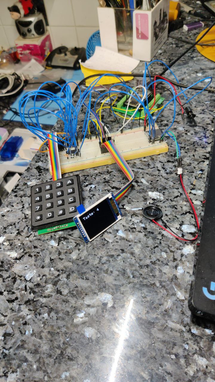

Du mischt in deiner Schaltung fleißig 3V-Pegel mit 5V-Pegeln. Verwende
besser Levelshifter! Und dein Aufbau auf dem Steckbrett mit Eisendrähten
sieht auch besch..en aus! Du solltest die Verbindungen mit kurzen
Litzenstücken löten. Soviel zum Aufbau. Die Firmware habe ich mir nicht
angeschaut.

Sorry, Deine Antwort brauch ich so definitiv nicht.
Das mit dem 3.3 und 5 Volt hab ich schon im Griff.
Auf dem Steckbrett muss das Ganze nicht schön aussehn. Es muss
ausgetestet sein, bevor ich ein PCB erstelle! Und das dauert noch ne
Weile.
Irgendwo muss man immer anfangen. Sonst entsteht nie etwas. Es gibt
viele Typen, die nur immer nörgeln, wie man alles besser machen kann,
und selber nie etwas raus bringen. Leider :( ... von solchen Typen kommt
nie was.
PS I:
Du weisst schon, dass ESPs 3.3V an den Ausgängen liefern im Gegensatz
zum Arduino (5V)...
PS II:
Deine "Eisendrähte" sind übrigens Conrad JAMP WIRE 24AWG Dupont Drähte

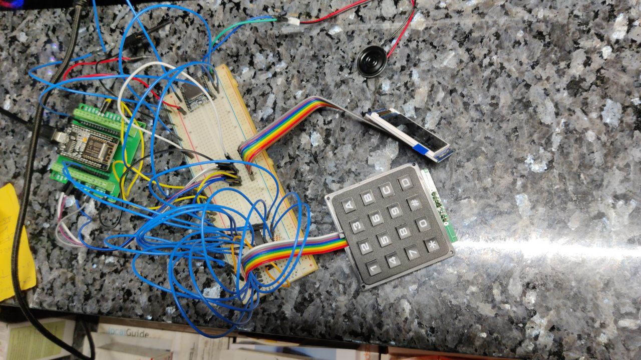

Wird das alles nur vom USB Kabel mit Strom versorgt?
Momentan schon. Später dann per 18650 Akku.
Das Power-Problem habe ich beim Prototypen bereits gehabt. Hab den
DFplayer dann an Vin gehängt.
Seither wird das nicht mehr das Problem sein...hoffe ich zumindest ^^
Am Anfang hat es dauernd geklickt und die LED am DFp blinkte auch...LOL
von Sherlock 🕵🏽‍♂️ (Gast)
Spicer L. schrieb:
> Momentan schon.
Der ESP nimmt zeitweise schon 450 mA auf. Bei einer SD Karte ist mit 200
mA zu rechnen. Und beim DF Player würden mich 1A nicht überraschen.
Wenn das USB Kabel samt Stecker mur 1 Ohm hätte (oft ist es mehr),
hättest du dort schon mehr als 1V Spannungsabfall. Deine 3,3 V Regler
versagen dann.
Dazu kommen Steckbretter und Dupont Kabel, deren Widerstände sind auch
nicht zu vernachlässigen. Benutze ein 5V Netzteil das mindestens 2A
liefern kann und verlöte es mit den Modulen.
Erst wenn die Versorgungsspannungen mit einem Oszilloskop für gut
befunden wurden, macht es Sinn, weiter zu suchen.

Stimmt, gute Idee. Das könnte auch die Initialisierung des DFp stören...
Allerdings läuft alles, wenn ich je nur eine der beiden Komponenten
nicht aktiviere!
Aber hast schon recht. Sogar das Display flackert, wenn Sound abgespielt
wird ^^
