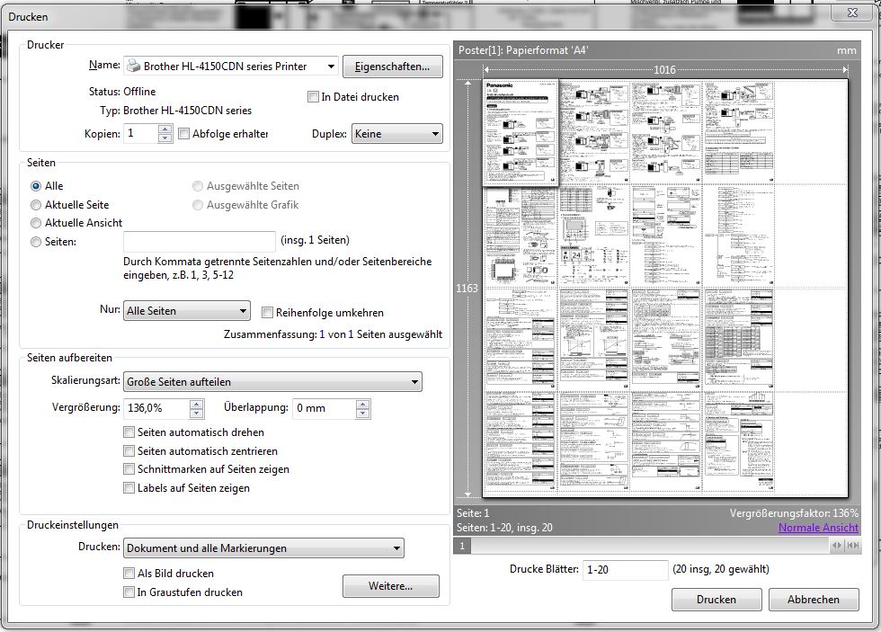

Zu meiner Wärmepumpe habe ich eine Installationsanleitung in Papier- und PDF Form bekommen. Die Papierform ist ne Tapete, die PDF Datei nicht besser. Wie kann ich das Einzelseitenweise ausdrucken?

Mein alter Samsung Laserdrucker kann so etwas im Posterdruck ausdrucken. Da wird die A0 mit definierten Überlappungen (oder auch nicht) in gewünschter Zerteilung auf A4 ausgedruckt. Geht natürlich nur im Druckfenster, kann ich dir hier nicht liefern.

Das Zauberwerkzeug zum Zerteilen heißt: PDFarranger
https://sourceforge.net/projects/pdf-arranger.mirror/ oder https://github.com/pdfarranger/pdfarranger?tab=readme-ov-file
Für die Vergrößerung A5->A4 habe ich dann Ghostscript verwendet.
gs -o A4XXXL.pdf -sDEVICE=pdfwrite -sPAPERSIZE=a4 -dFIXEDMEDIA -dPDFFitPage -dCompatibilityLevel=1.4 A41.pdf
