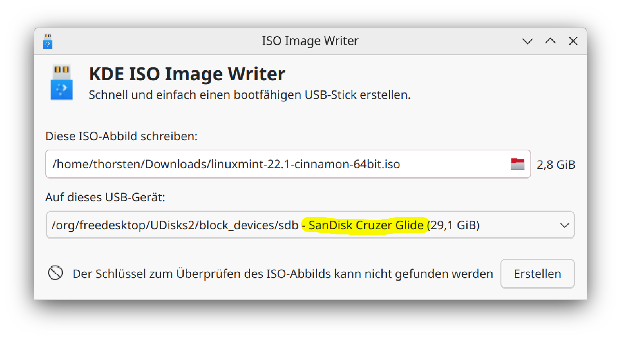

gibt es unter Linux (Ubuntu-Derivat) eine einfache Möglichkeit, weitere
Informationen über einen angeschlossenen USB-Stick im Terminal
auszulesen? Im Anhang ein Screenshot, das Markierte wäre z. B.
interessant. Der Befehl "lsblk" scheint das nicht zu können, oder doch?
Klar, ich kann die Partitionsverwaltung nutzen. Mich würde aber
interessieren, ob es noch einen anderen Weg gibt.

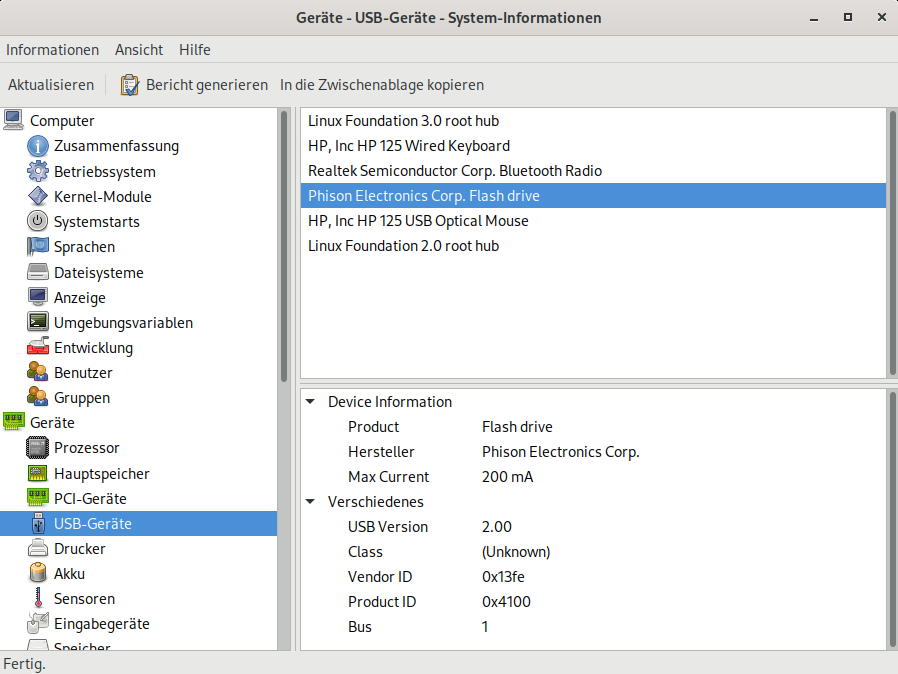

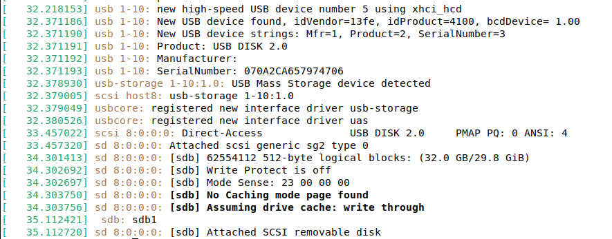

Versuche mal den lsusb, oder dmesg oder den "System Profiler"
(hardinfo).

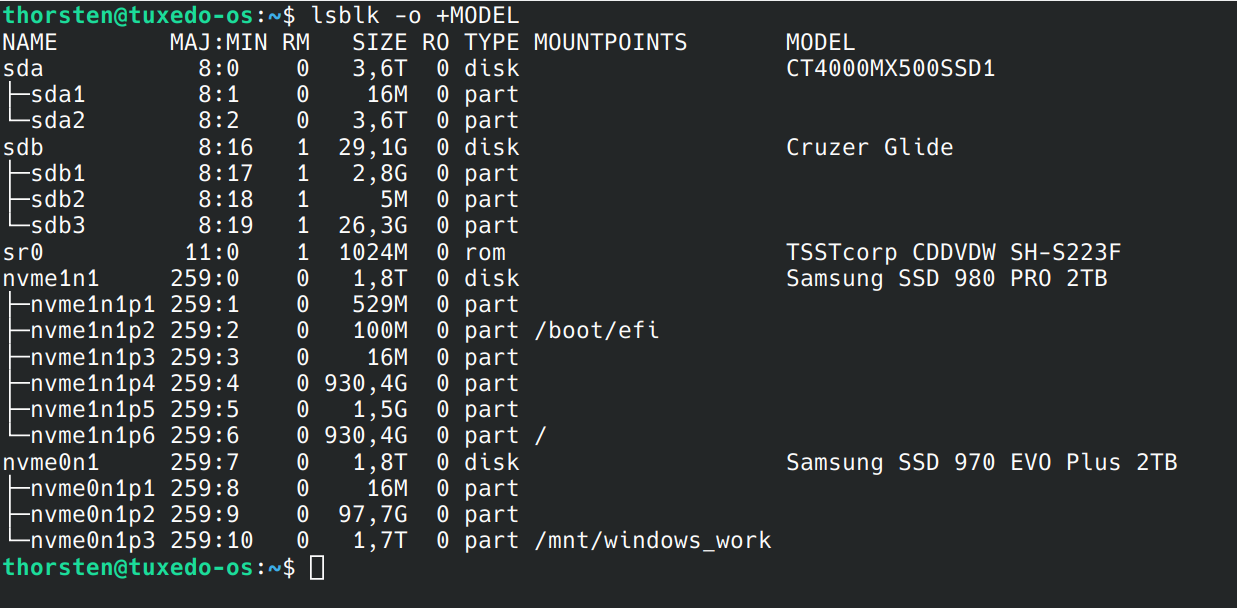

Probier mal
lsblk -o +MODEL
Im Zweifelsfall
lsblk -O
oder
lsblk -O -J
und dann die Spalten raussuchen die dich interessieren und dann bei -o
angeben.

von Thorsten .. (tms320)
Vielen Dank für die zahlreichen Antworten, werde gleich mal meine
Linux-Notizen erweitern.
Michael D. schrieb:
> Probier mal
> lsblk -o +MODEL
Gefällt mir am besten.
Danke und Gruß
Thorsten
