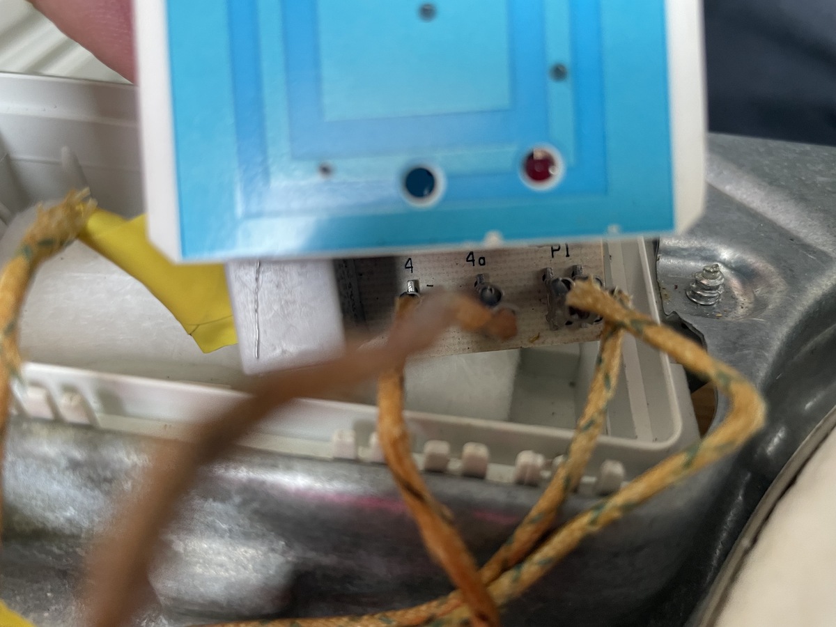

ich möchte meinen Touchsensor überbrücken, da nun schon wieder der
Touchsensor defekt geworden ist. Das letzte Mal war es der Elko, das
vorletzte Mal eine kalte Lötstelle und nun ist die Entscheidung
gefallen, dass er einfach überbrückt wird.
Es handelt sich um diesen Touchsensor:
https://intelectra-shop.de/Ersatzteile-Zubehoer/EGO-Produkte/Beruehrungsschalter/Beruehrungsschalter-fuer-Kochfeld-AEG-899661914398-EGO-7512001002.html
--> leider nicht mehr lieferbar, ansonsten hätte ich einen bestellt

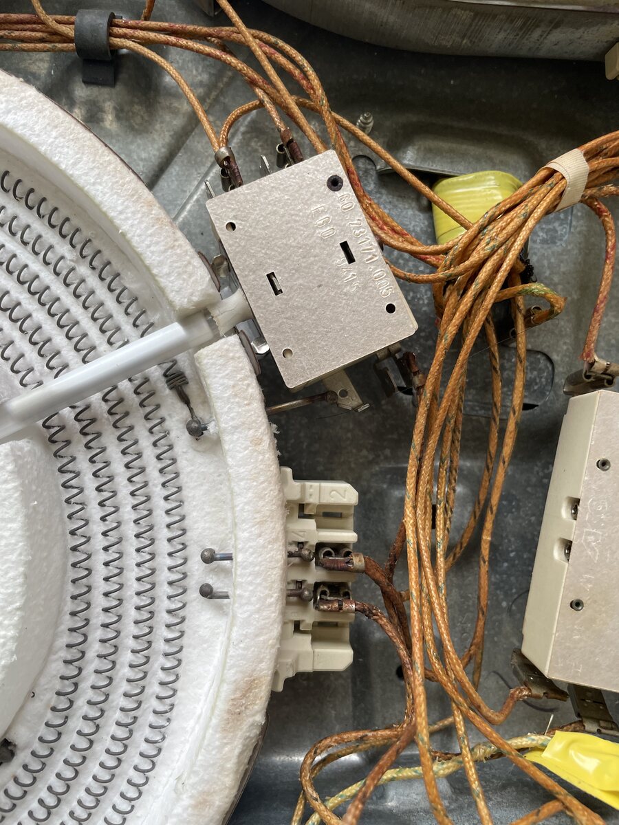

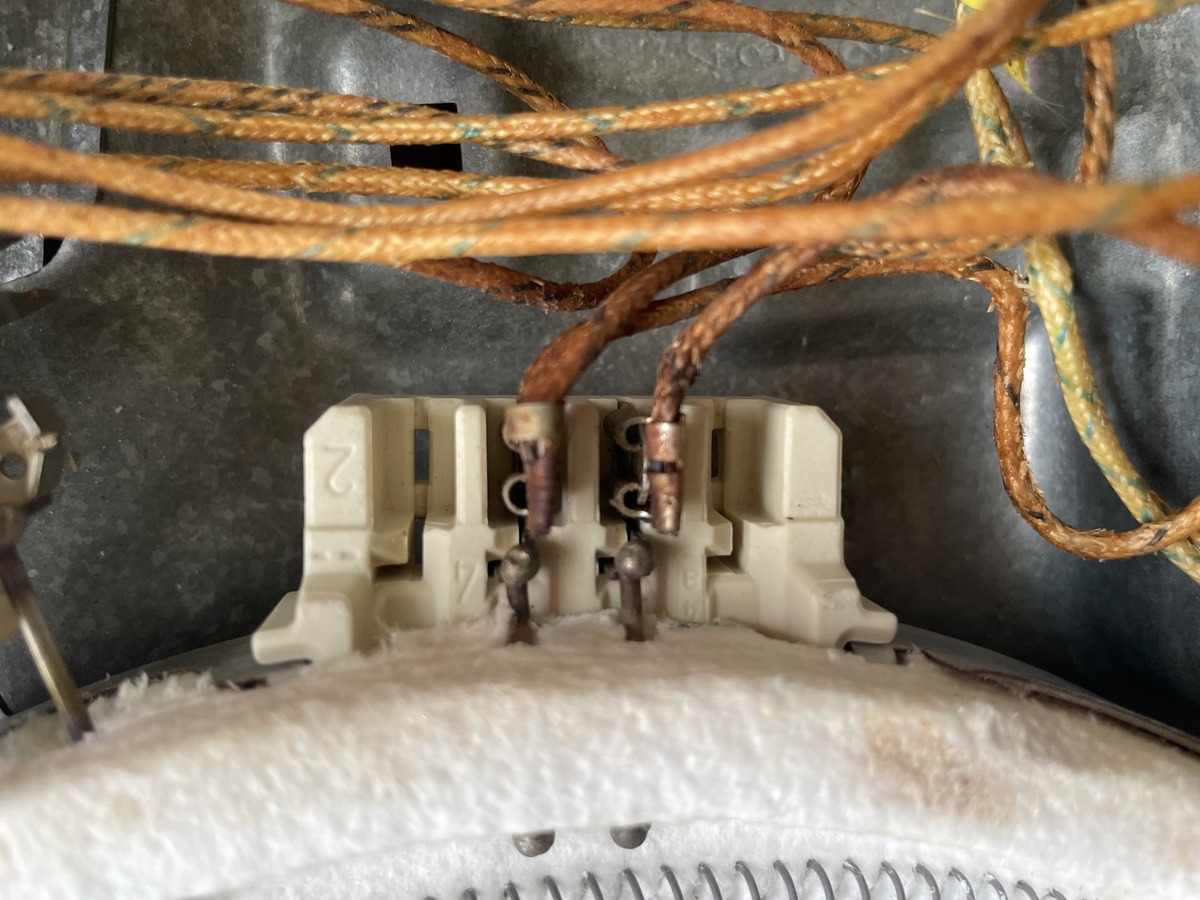

Wie müssen die Leitungen an den äusseren Kreis angeschlossen werden? Am
Touchsensor gibt es die Steckzungenbelegung 1, 4 und 4a. Bei der
Herdplatte nur 4 und 4a.

Ja, dieser Sensor ist defekt. Der Sensor dient dazu, mittels Finger am
Ceranfeld, die Sekundärspule bei einem Feld dazuzuschalten.
Mein Ziel ist es, wenn die Primärspule aktiviert wird, gleichzeitig die
Sekundärspule aktiviert wird --> Sensor überbrücken

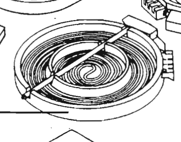

Hier noch einmal:
Mit Primärspule meinte ich, das innere kleinere Kochfeld. Mit Sekundär,
das grosse, das mittels Berührschalter hinzugeschaltet werden konnte.
Siehe Bild
von H. H. (Gast)
So allmählich klärt sich der Nebel. Das sind Heizwendeln und Kochzonen,
und der Sensor schaltet zwischen klein und groß um. Wenn stets die große
Kochzone (beide Heizwendeln) verwendet werden soll, dann reicht es 4 und
4a zusammen zu klemmen.
