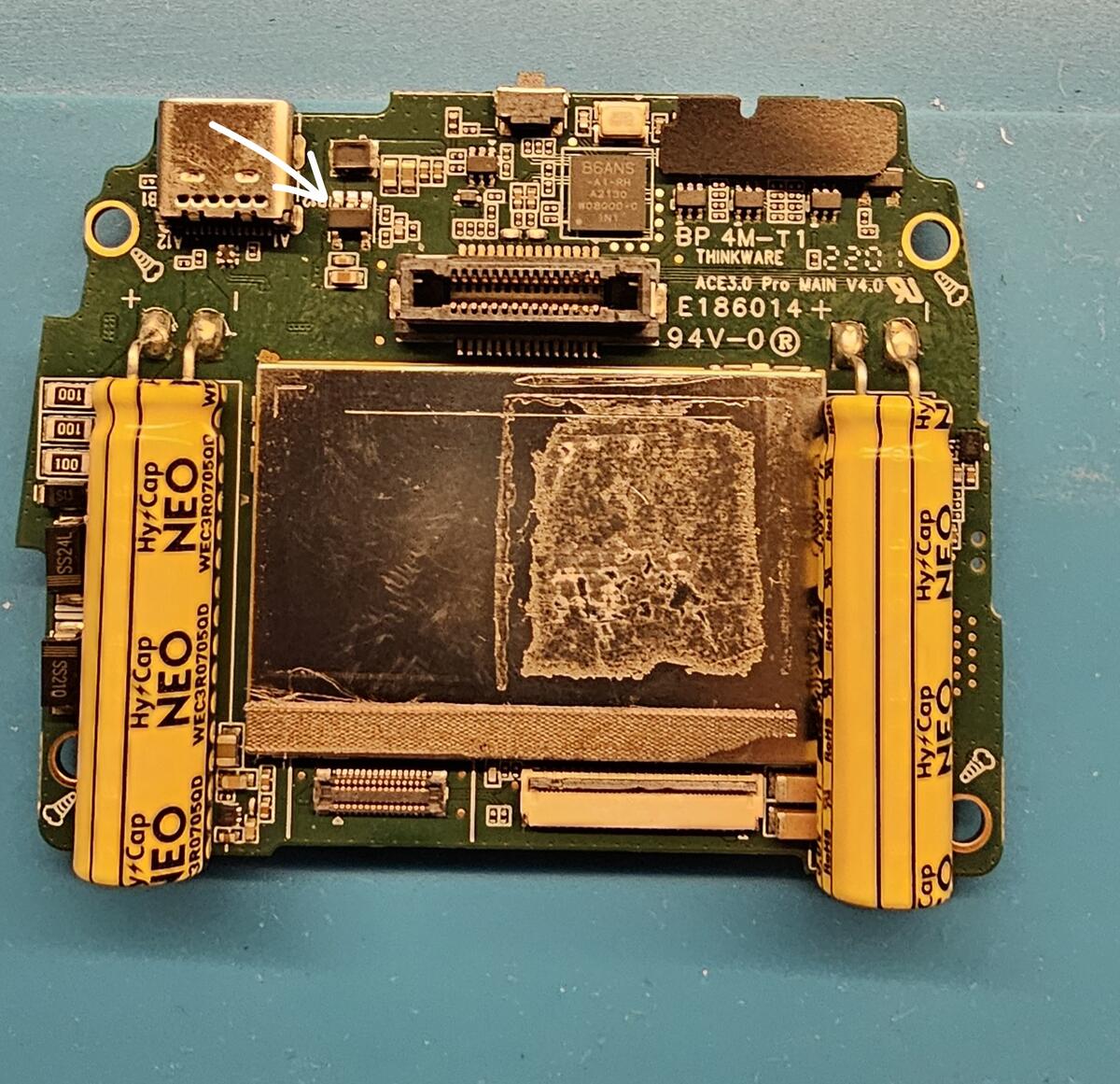

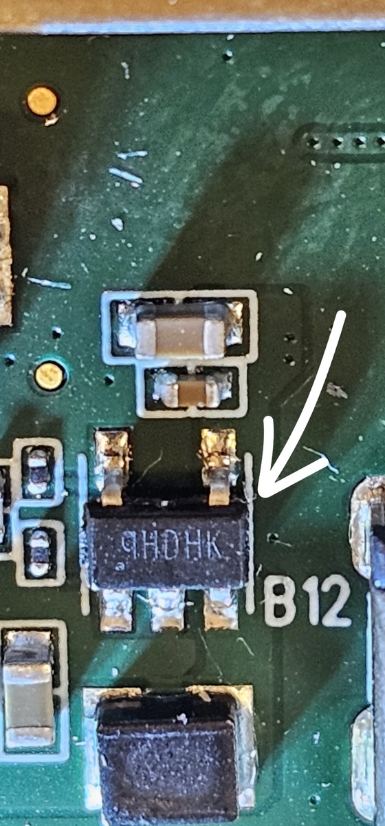

Ich habe eine Dashcam welche nicht mehr funktioniert. Bei der
Fehlersuche komme ich bei dem Bauteil, welches mit dem Pfeil markiert
ist nicht weiter, da ich unter der Bezeichnung nichts finden kann, ich
vermute das es ein SMD Festspannungsregler ist. Hat jemand eine Idee,
was das ist und gibt es equivalente Typen.
Gruß Steffen
von H. H. (Gast)
Silergy SY8089A1AAC

von Steffen K. (stki1976)
Vielen Dank für die Info und die Typennummer...
Im Netz hatte ich nach SMD Code Tabellen geschaut, aber wahrscheinlich
nicht die richtigen gefunden gehabt. Wonach suche ich da am besten, um
zum Beispiel diese Nummer(qHDHK) aufzuschlüsseln?

von Michael B. (laberkopp)
H. H. schrieb:
> Nach mikrocontroller.net.
Selbst im (chinesischen) Datenblatt steht das Marking ja nicht drin.
von H. H. (Gast)
Die ersten beiden Zeichen sind der Typcode, dann Jahr, Woche und Charge.
