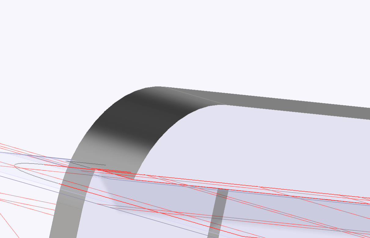

Problem:
Für CAD Zeichnungen nutze ich das freie
"PTC Creo Elements / Direct Modeling Express."

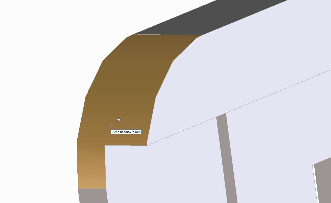

Erstelle ich einen Radius, Kreis mit höherem Durchmesser, werden die
Rundungen eckig dargestellt (siehe Bild) und genau so wird es auch
gedruckt.
Vorgestern habe ich eine "6" in FreeCAD erstellt mit einer Höhe von 16cm
und diese ist "rund", keine eckigen Rundungen.
Hat von euch jemand eine Idee ob man das irgendwo einstellen kann.
Das einzige was ich in den Einstellungen gefunden habe war:
3D-Object Settings -> Resolution
und diese ist auf 1.0E-6mm (höhste Einstellung).
Oder ist das bei der SW so, da es sich um die kostenlose Version
handelt?
Adam

Harald K. schrieb:
> Vermutlich
https://community.ptc.com/t5/3D-Part-Assembly-Design/How-to-change-the-circular-line-and-arc-resolution-in-creo/td-p/308855
Scheint wohl leider nur für die Pro Version zu gelten.
Habe keine "config.pro" auf meinem System.
von Adam P. (adamap)
Aber scheint jetzt zu funktionieren.
Habe alle Einstellungen durchgeschaut und überall wo ich dachte, das
könnte es sein, habe ich dir Regler hoch gedreht.
Welcher es nun wirklich war muss ich noch herausfinden...
(Wenn ich es gefunden habe, werde ich die Lösung noch mitteilen)
Aber Danke für den Hinweis, das hat geholfen.
