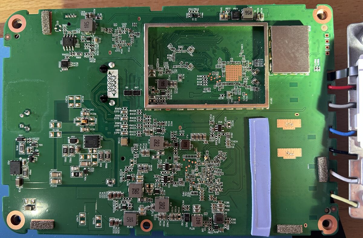

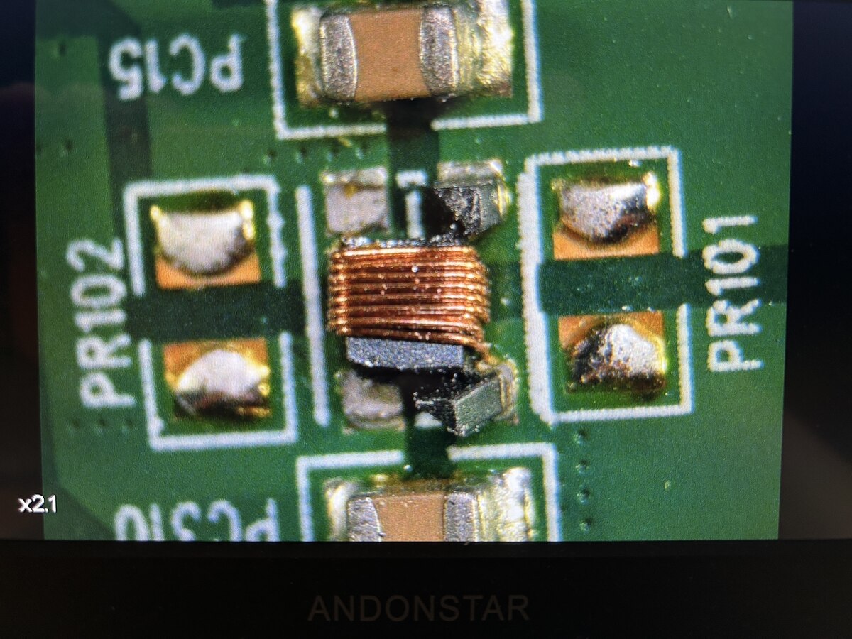

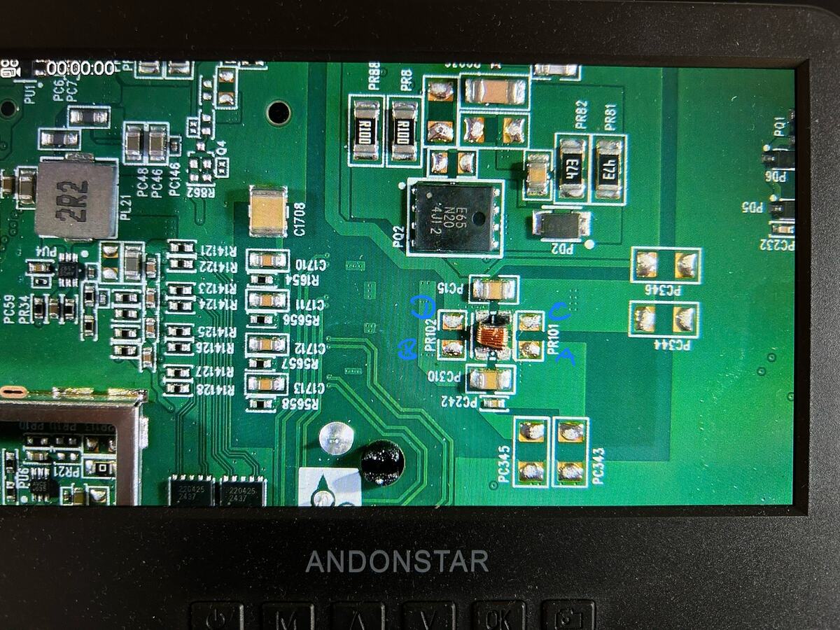

Hallo, mir ist gestern ein Unifi U7 Wall Accesspoint runtergefallen und nun ohne Funktion. Habe das Gehäuse aufgemacht und folgendes Bauteil ist gebrochen. Keine Ahnung ob das einen Kurzschluss verursacht hat oder sonst was, jedenfalls lagen paar Splitter im Gerät (Metallgehäuse vom Bauteil).
Der AP ist mit PPOE mit Strom versorgt. Am Bauteil liegen 50V an.
Wäre dankbar für einen Tipp, ggfs. bringt es ja was das zu tauschen, Versuch wert.

Moin,
H. H. schrieb:
Sehe gerade, dass die 4 Anschlüsse hat, also wohl eine Gleichtaktdrossel wg EMV.
genau sowas ist das. Schau mal nach DLW43SH. Bednutzt man für CAN-Bus und ähnliche 2-Draht-Komminikation. Wenn du passendes Werkzeug hast kannst du mal versuchen PR101 und PR102 mit einem Kurzschluss zu überbrücken.
