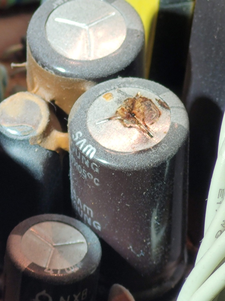

nachdem mein SAT-Receiver (VU+ Duo2) nicht mehr funktioniert, bin ich
auf 2 defekte Kondensatoren gestoßen. Dummerweise sind diese mit dem
Nachbarbauteil verklebt, welches ich nicht ausgelötet bekomme.
Was kann das sein?
Wozu ist das verklebt?
Kann ich das eingebaut lassen?
Die Kondensatoren haben die Bezeichnung NBX 25V 1500uF Sam Young
(M)105°C.
Vielen Dank,
Thomas
von DAVID B. (bastler-david)
Tausch die beiden aus. Kleber Trennen und fertig.
Du kannst den Kleber vorsichtig mit einem Cutter auftrennen. Wenn du
dabei einen der defekten Elkos ankratzt, ist das nicht schlimm. Ist der
Kleber aufgetrennt, ist das Entlöten einfach.
von Thomas E. (thomas_e294)
Kann ich folgende Kondensatoren nutzen?
5 Stck Elko 25V 2200µF 105°C Ø12,5x25mm RM5 Elektrolytkondensator
2200uF, AiSHi
Die Maße passen, die Kapazität ist höher.
Damit er mechanisch besser fixiert ist und im Falle eines Falles die
Anschlüsse nicht die volle Last tragen müssen.
von Thomas S. (thommi)
Warum die verklebt sind... egal.
 Matthias sagte schon alles.
Hatte ich auch in den Schaltnetzteilen meiner LED-Beleuchtung im Flur,
welche immer trüber wurde. Den ganzen Klebeschmodder entfernt, neue
Elkos eingelötet und gut war es.
Nimm den gleichen Kondensator. Nicht unbedingt vom gleichen Hersteller,
sondern irgendeinen mit der gleichen Kapazität, der Hersteller ist
irrelevant. Ob der dann 25 V oder 63 V hat, ist dabei ebenso irrelevant,
erleichtert die Suche, aber besser den mit der höheren Spannung

Thomas E. schrieb:
> Nachbarbauteil
Stabkerndrossel
> 2200uF, AiSHi
Und der ESR und der maximale Strom?
Vielen, vielen Dank an alle!
Hier wird einem wirklich schnell und kompetent geholfen.
Ich habe jetzt diese Kondensatoren ausgesucht:
Low ESR Kondensator Elko EEUFR1E152 1500uF 25V 12,5x20mm RM5 18mR [2
pcs] #BP
Panasonic 105°C
> pcs] #BP
> Panasonic 105°C
Eine gute Wahl.
