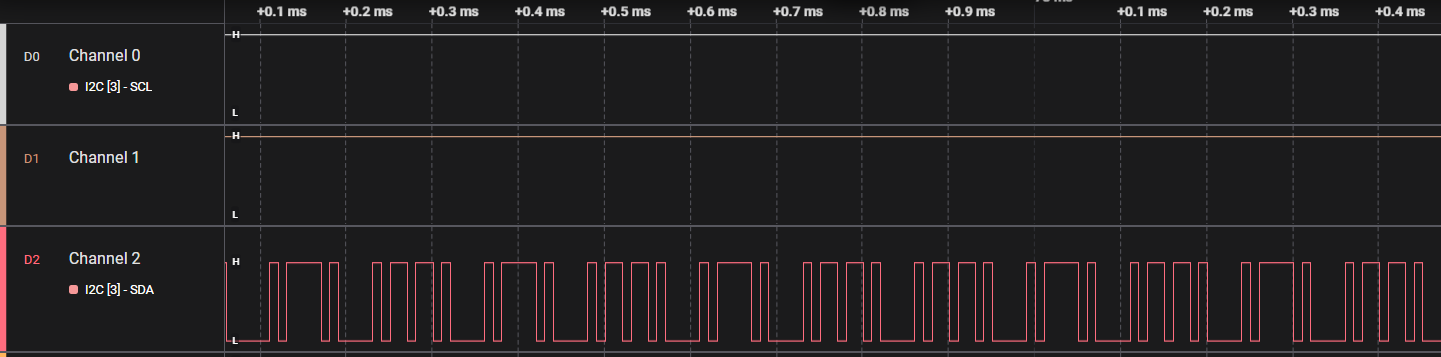

Hallo Zusammen,
hat jemand die TWI/I2C-Schnittstelle auf dem SAM7-EX256 Board schon erfolgreich genutzt? Es sieht so aus, dass es Hardware Issues auf dem Board gibt.
Ich möchte Daten von einem Sensor über TWI lesen aber SCL läuft nicht wenn ich es auf 100 KHz einstelle (siehe Init-Funktion und ein Screeshot der Messung mit dem Logikanalyser im Anhang).
Hat jemand schon Erfahrung damit oder kennt sich jemand vielleicht damit aus?

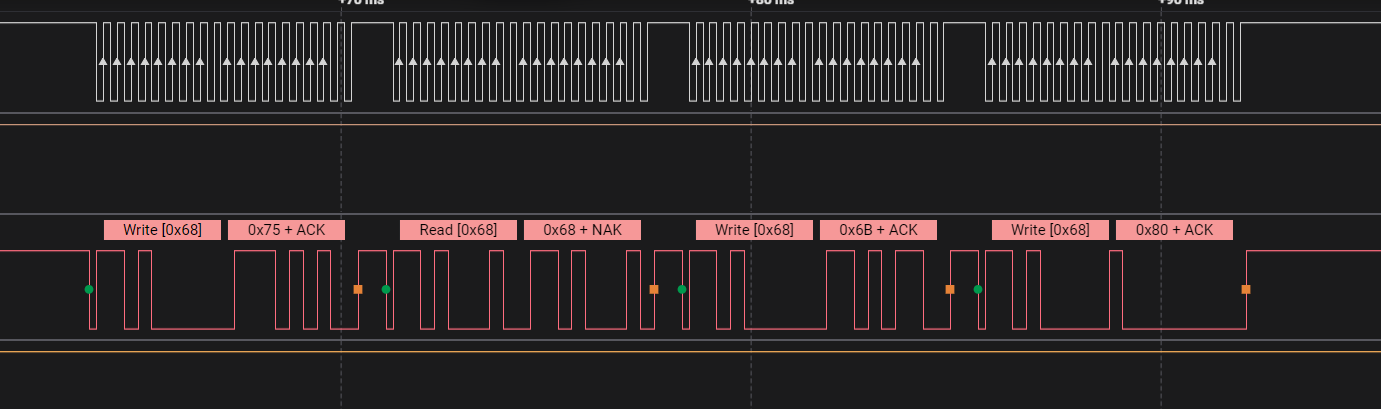

Anscheinend lag das Problem an der Versorgungsspannung (3,3V). Ich hatte davor die vom EXT Connector genommen und jetzt habe ich auf die vom UEXT Connector umgestellt, wo die TWI-Signale auch geroutet sind. Jetzt messe ich Etwas vernüftiges (siehe Screenshot Messung_2)

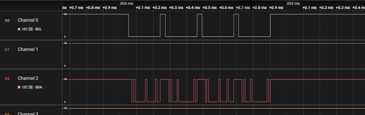

Allerdings besteht das Problem mit der Clock-Einstellung immer noch. Wenn ich es auf 100 KHz einstelle (mit AT91F_SetTwiClock()), bekomme ich nur Bullshit raus. Die einzige Einstellung, die scheint zu funktionieren, ist die von meiner init-Funktion.
