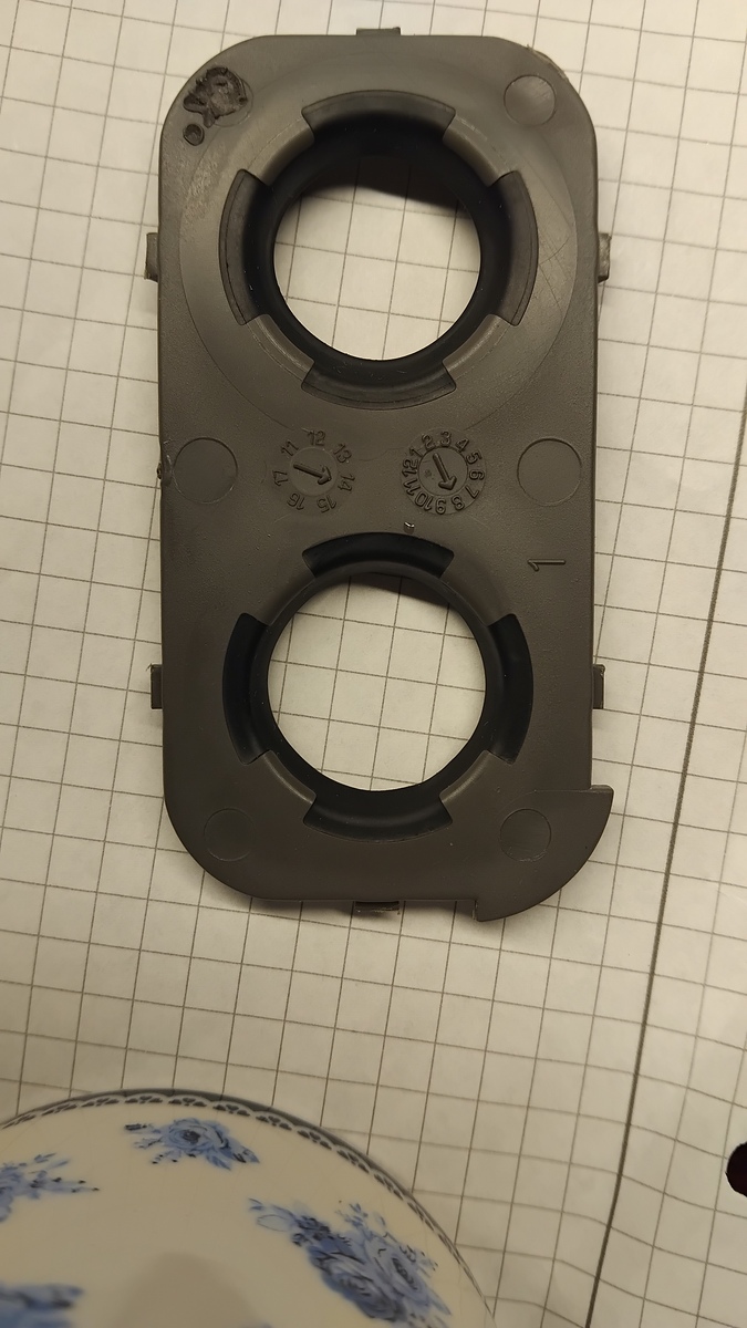

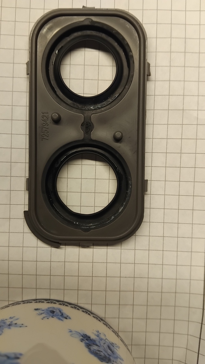

Seltsames Teil in der Spülmaschibe
OP #7839109

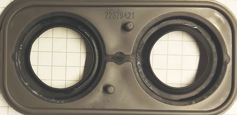

Bauknecht, genauen Typ schaue ich nach wenn das was bringt. Lag heute drin, ich sehe nicht wohin es gehören könnte. Hat jemand einen Tip?
Sry für das 3fache Bild.
#7839609
Ich denke der Begriff Zufuhrschlauchdichtung ist verwirrend. Es ist betrifft nicht der Zuleitungsschlauch der Spülmaschine. Es ist vermutlich die Dichtung hinten am oberen Geschirrkorb, der für beide Höheneinstellungen dieses Korbes die Wasserversorgung des oberen Spülarmes abdichtet.
