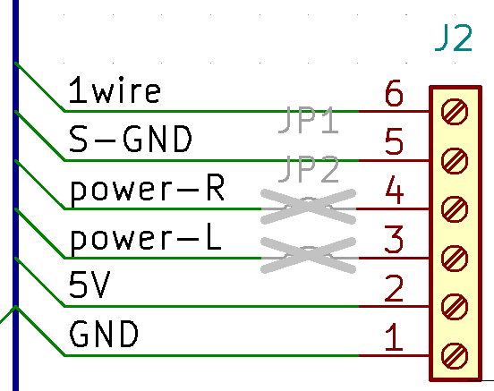

Warum sind die Jumper duchgestrichen? Was ist da falsch, wie bekommt man es weg?

Ich hab mir den Jumper im Symbol-Editor angesehen – dort ist er nicht durchgestrichen. Es ist ein Jumper_2_Small_Bridged. Andere verhalten sich genau so.

Die Durchstreichung kommt sofort, wenn man das Symbol einfügt. Vorher war da nichts.
Im Kontextmenu das Attribut "Exclude from Simulation" entfernen.
"Exclude from Simulation" steht unter den Symboleigenschaften.

Edit Symbol Properties (E wenn Maus Zeiger über dem Bauteil ist)
und dann DNP (Do Not Populate) Kästchen anschauen.

Es war das Kästchen "von Simulation ausschließen", das im Symbol in der Bibliothek bereits angehakt ist.
