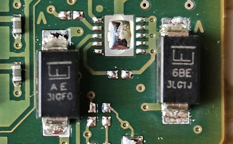

hat jemand sachdienliche Hinweise, um welche Bauteile (die beiden
schwarzen) es sich im Bild handelt?
Hintergrund: Die Bauteile befinden sich auf der Steuerungsplatine einer
HDD. Diese wurde falsch bestromt und wenn man sie nun anschließt, wird
das linke Bauteil heiß und das rechte sehr warm (und die HDD läuft nicht
an).
Danke + VG!
Simon schrieb:
> wird das linke Bauteil heiß und das rechte sehr warm
Das sind TVS-Dioden von Littelfuse:
https://www.littelfuse.com/products/overvoltage-protection/tvs-diodes/surface-mount
Haben die mal zu viel Spannung abbekommen und jetzt dauerhaften
Durchgang?

Nice! Danke schonmal! Kann man anhand der Beschriftung feststellen,
welche das konkret sind?
Ja. Die Platte war in einem externen USB->SATA-Gehäuse, welches eine
5V-Spannungsversorgung hat, dies aber nicht auf dem Gehäuse vermerkt
war. An dieses wurde ein 12V-Netzteil angeschlossen. Die
USB-SATA-Platine hat dies "bedauerlicherweise" überstanden, die
Spannungserhöhung aber vermutlich "durchgereicht" und damit die
HDD-Steuerungsplatine frittiert.
> und jetzt dauerhaften Durchgang?
Das ist eine gute Frage. Ich kenne mich leider zu wenig mit diesen
Komponenten aus. Wie kann man das herausfinden?

Ich antworte mir mal selbst: Laut aufgedrucktem Codes und Suche auf der
Littlefuse-Seite sind es SMF5.0A und SMA6J12A
Danke @ Lothar M. !
von H. H. (Gast)
Simon schrieb:
> SMF5.0A
Nö, SMAJ5.0A.

Noch ein kurzes Update: Nach einem Austausch der beiden Bauteile lief
die Festplatte wieder an und ich konnte die Daten überspielen.
Vielen Dank an @Lothar M. und @H. H. !
