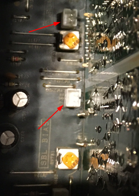

Guten morgen in die Runde,
weiß jemand (siehe Aufnahme) um was für eine Anschlußbuchse zum
Anschließen der Messkabel es sich hier handelt, bzw wo man so etwas
bekommt?
Andreas U. schrieb:
> weiß jemand
Wenn das Pinspacing bei 2,54mm liegt, sieht das nach JST XH aus. Aber du
hast ja leider das Maß nicht gepostet.
von Harald K. (kirnbichler)
Das dürfte PH sein, dafür spricht der schmale Schlitz im Kragen, der ist
bei XH breiter.
Siehe Abbildung auf S. 3 unter "Header, 2 circuits" von
https://jst.de/file/download/1000/ph-wtb
und im Vergleich dazu die Abbildung auf S. 5 von
https://jst.de/file/download/971/xh-connector (2 circuits)
Beide Abbildungen zeigen einen zweipoligen Steckverbinder.
Bei PH beträgt das Rastermaß 2mm, diese Steckverbinder sind weit
verbreitet.
