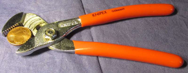

von Manfred P. (pruckelfred)
Sebastian S. schrieb:
> An den Steckern rumschnitzen ... ach nee, ich glaube es müssen weiterhin
> die Fingernägel herhalten. Es bleibt also mühselig.

von Sönke P. (s03nk3)
Manfred P. schrieb:
Ohhauaha, da wandelte Knipex wohl mal auf der Seidenstraße.
