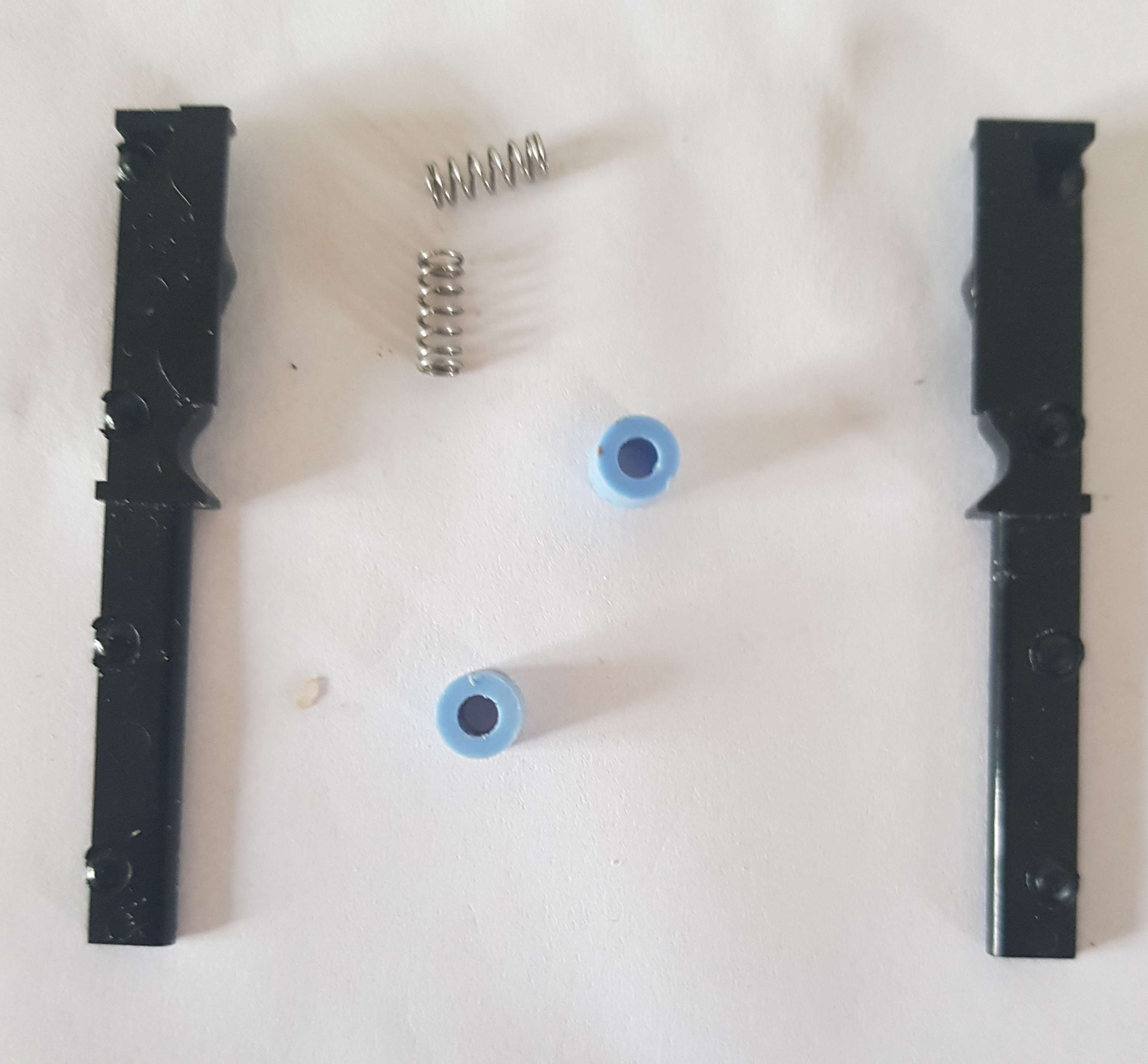

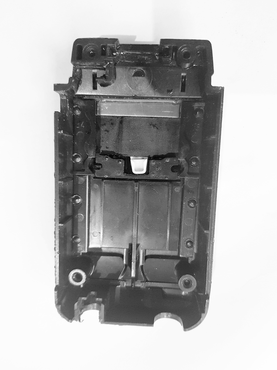

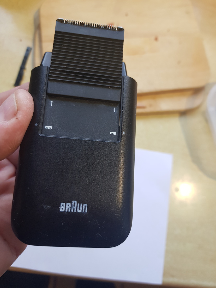

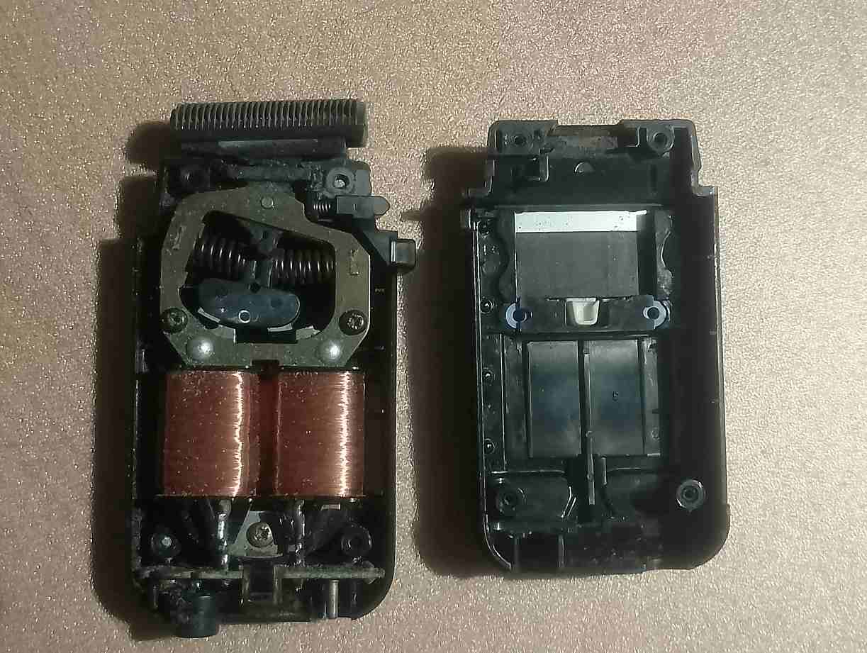

Hallo Leute,
haben neben der Nassrasur noch einen uralt Braun Rasier in Gebrauch. nd
das Teil ist immer noch gut. Jetzt hat er Mucken beim Einschalten
gemacht. Vermutlich ziemlich verdreckt, dachte ich. Also aufschrauebn.
Trotz größter Vorsicht machte es nach dem Öffnen plötzlich "bling" und
mir fielen 4 Teile aus dem Rasierer. Bevor ich mich an das eigentliche
Problem gebe (Kontakte?) will ich wissen, wie das Teil wieder richtig
zusammen gefügt wird. Ist bisher nur alles Annahme und ich scheine immer
noch die passenden an den passenden Ort zu bekommen. Vielleicht ist ja
ein Spezie unter euch, der diesen Rasierer schon mal aufhatte. Das

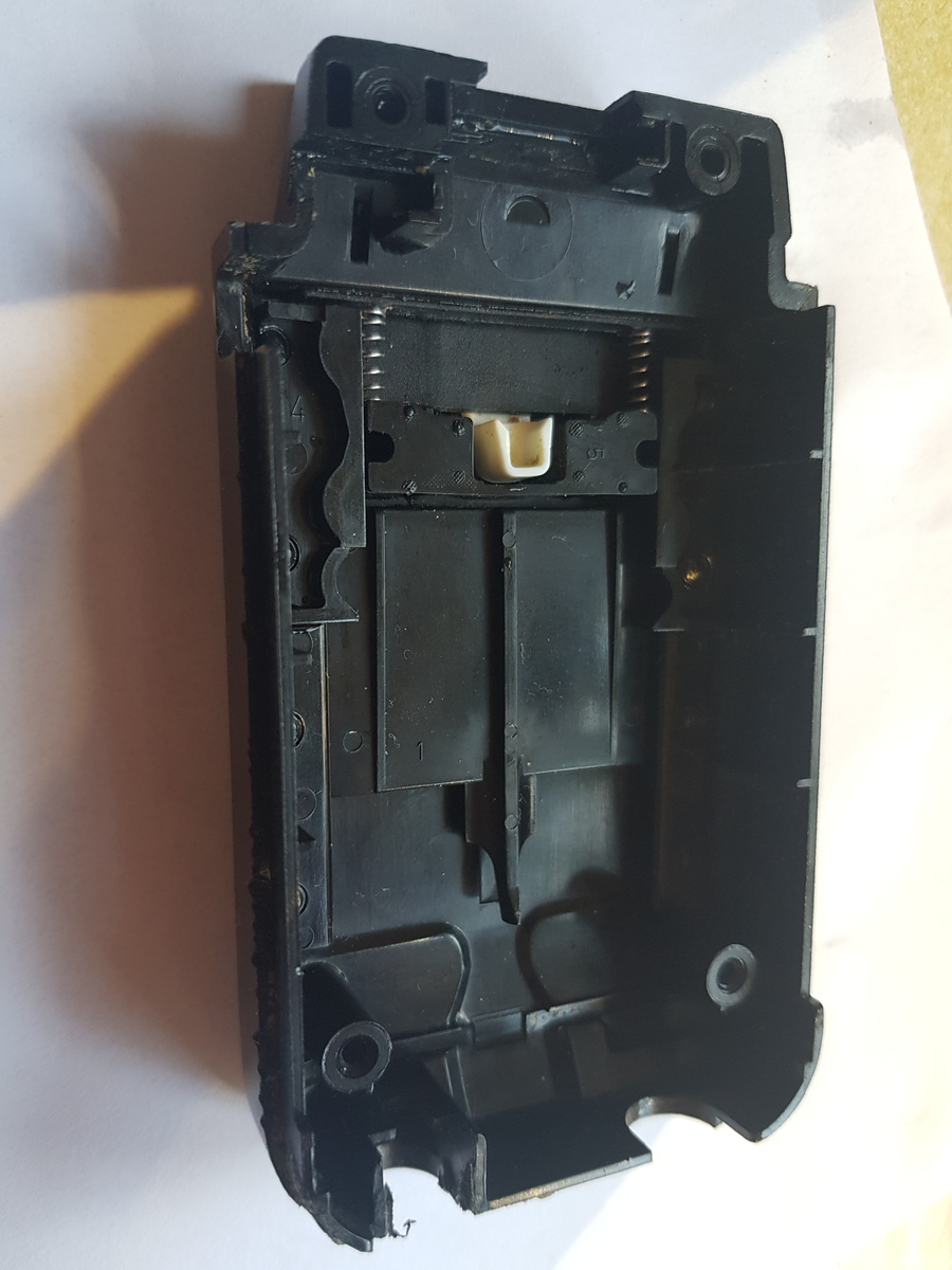

dritte Bild zeigt eine mögliche Idee, da fehlen aber noch die blauen
Ringe. Oder die beiden Federn sitzen wo ganz anders
von Daniel G. (denial)
Also bei den Federn kann ich dir nicht weiterhelfen, aber die blauen
Dinger hat mein 5410 auch. Sind etwas blass in dem Foto.
Die langen schwarzen Schienen gehören eingeklebt.
Super, das hilft schon mal richtig weiter.Komisch, wo gehören diese
Federchen nur hin
Ah, warte mal, kann es sein, dass die Federn die blauen Dinger nach
außen drücken?
Meiner scheint etwas neuer zu sein, da ist nur die Folie über dem
Schalter kaputt.
von Lars B. (heiner56)
> außen drücken?
kann ich mir irgendwie nicht vorstellen
Ist da nicht ein Hohlraum wo man die Federn reindrücken könnte?
Die blauen Teile sind ja dafür da, damit der Schlitten in drei
Positionen einrastet. Sie müssen aber auch nachgeben und den Wellen der
beiden Schienen folgen, damit der Schlitten verschoben werden kann.

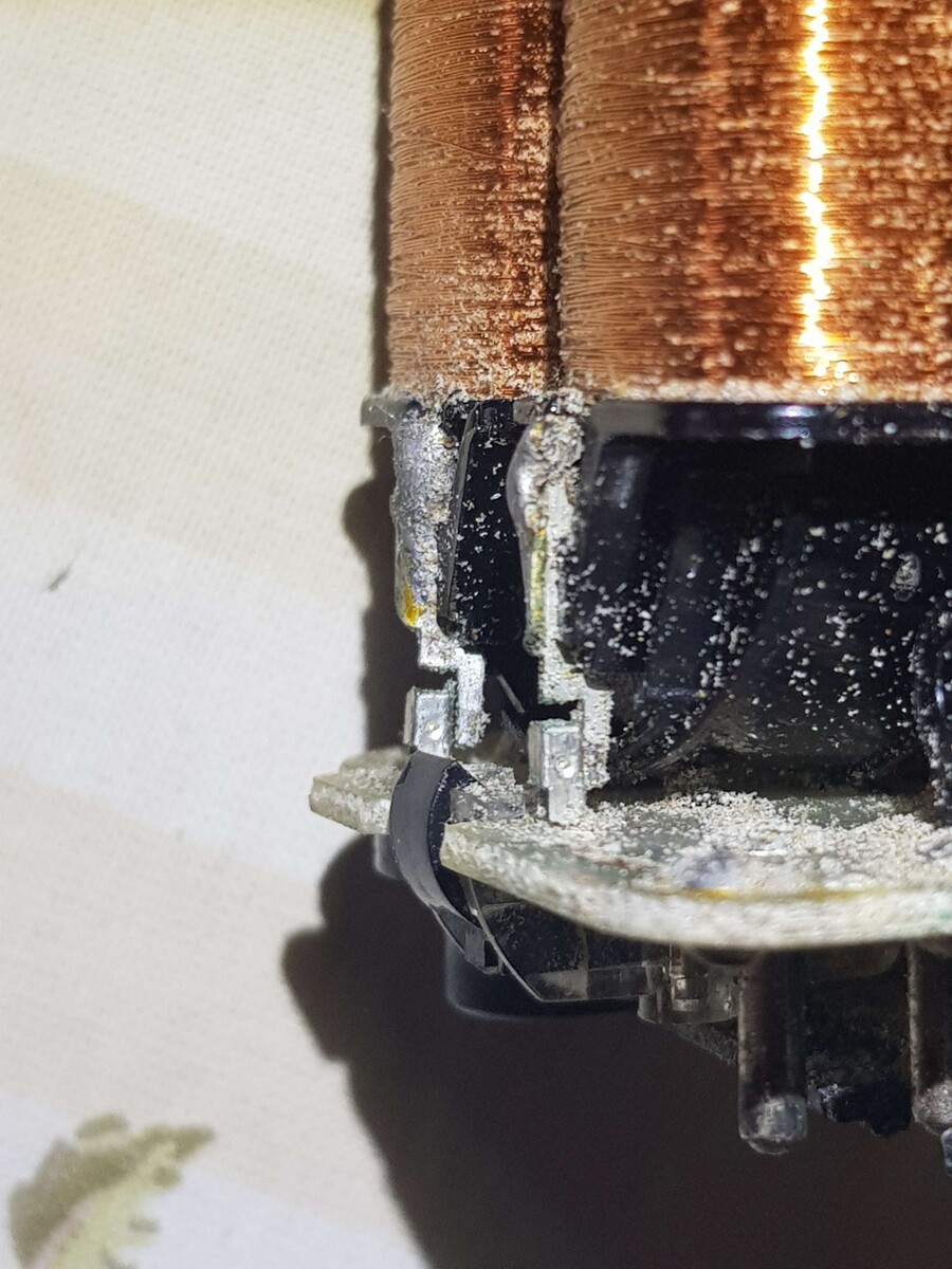

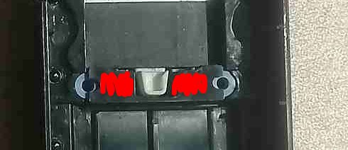

Genau so ist es Daniel, hab das ausprobiert und klappt einwandfrei. Werd
die zwei Plastikschienen festkleben. Aber trotzdem geht der Rasierer
beim Einschalten nicht an. Scheint wohl an den Kontakten zu liegen.

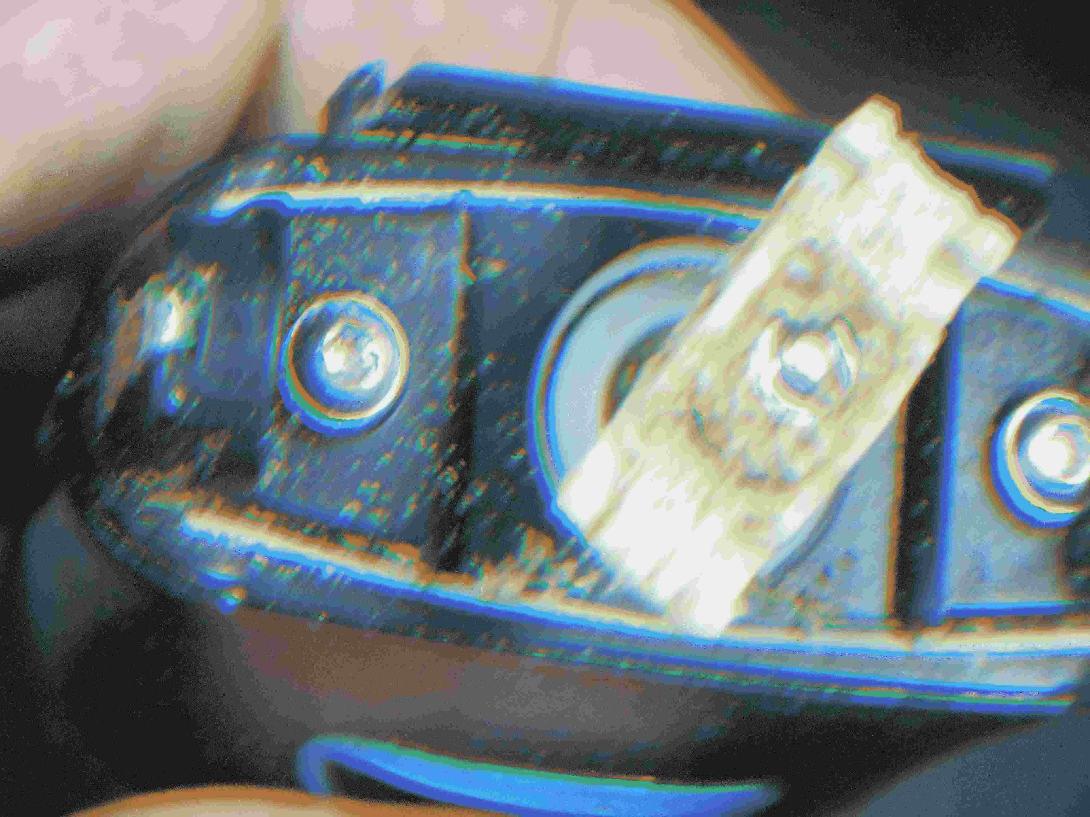

Müssen denn die Spitzen der beiden Spulen IN die jeweiligen Metallstifte
auf der Platine (letztes Bild) Sind beide irgendwie draußen. Und wie
kommt der Kontakt beim Einschalten zustande. Der mittlere Stift muss ja
beim Hochschieben , also on,  den Kontakt zu 230 Volt freigeben. Tut
sich aber nix
Ja, die Spulen müssen natürlich Kontakt zur Platine haben. War ganz
schon waghalsig was Braun da gebastelt hat um vibrierende Teile zu
verbinden.
Der Schlitten hat unten einen Haken. Im ausgeschalteten Zustand drückt
der einen Taster rein, wodurch die Verbindung zum Netz getrennt wird.
Ansonsten auch mal die Kontakte zum Netzkabel reinigen. Bei mir waren
die irgendwann so verrußt, dass der Stecker heiß wurde und schmolz. Ist
glücklicherweise ein Standard C1 Stecker. Kann auch sein, dass der
220V/110V Drehschalter Kontaktprobleme hat.
Wenn ich den Taster mit der Hand eindrücke, kann ich keinen Unterschied
messen zu "offen" und "geschlossen" Muss da wohl das Teil mal zerlegen
So, dank Daniel funzt der Rasierer wieder wie ne Eins.
Ein Hoch auf das Forum !
