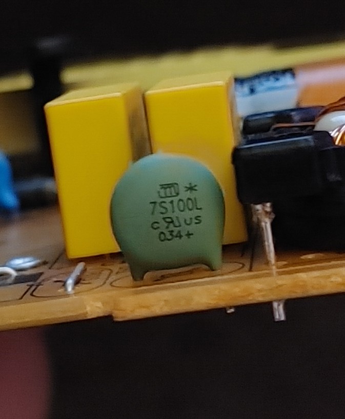

Hallo. Von meinem Smart TV ist das Netzteil defekt. Einen Keramikkondensator der geplatzt war habe ich schon erneuert. Ich würde aber gern noch diesen Thermistor ersetzen weil er einen Haarriss hat. Das originale Teil ist mir mit knapp 8 Euro zu teuer. Hat jemand eine idee welches Teil als Alternative aufgelötet werden kann? Eins was nicht so kostspielig ist oder ich wenigstens gleich mehrere drin habe? Liebe Grüße
OP #7842421
Hallo. Dankeschön schonmal. Kann ich auch die hier nehmen mit 9mm?

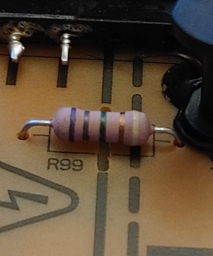

Hätte da noch einen Frage. Wenn ich mit dem Multimeter teste piept er bei einem Widerstand nicht und zeigt auch keinen Wert an. Ist der Widerstand da defekt oder reicht die Power von meinem Multimeter nicht? Habe mal Bild vom Widerstand angehangen.
