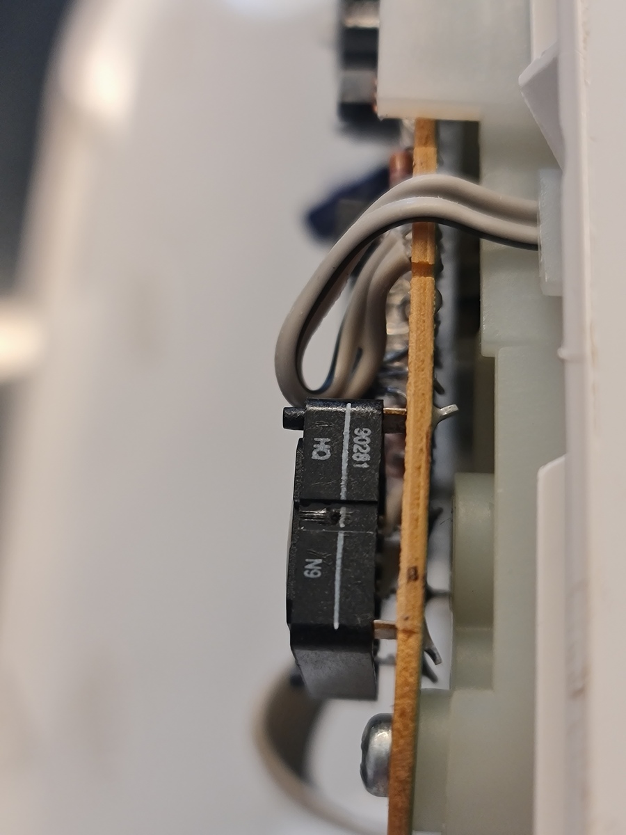

Hat irgendwer von euch mal diesen Encoder verbaut oder hat eine Idee von welchem Hersteller er stammt? Es steht 90281 drauf und stammt aus einem Thermomix.

Suche Tipp für EncoderHallo, Hat irgendwer von euch mal diesen Encoder verbaut oder hat eine Idee von welchem Hersteller er stammt? Es steht 90281 drauf und stammt aus einem Thermomix. VG David Praktisch, daß man auf Deinem Bild nicht sehen kann, wieviele Anschlüsse das Ding hat.

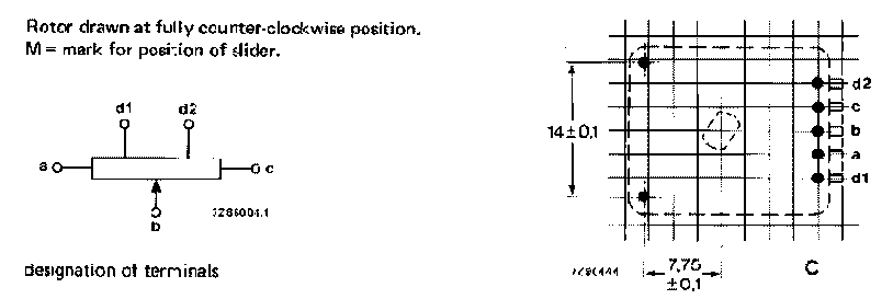

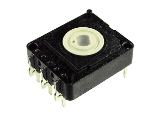

Wohl eher ein Drehschalter, (ON)-OFF-(ON). https://standby-shop.eu/en/100k-potentiometer-for-pcb.html Philips CRC-17 Datenblatt https://standby-shop.eu/media/products/5e53d2a7594af465c58fc8d81b373150/attachments/en_US/crc17poti.pdf
Von 2004 scheinbar. Ich suche ein Ersatzteil .
Es sind insgesamt 5 Anschlüsse, 2 auf einer Seite, 3 auf der anderen.

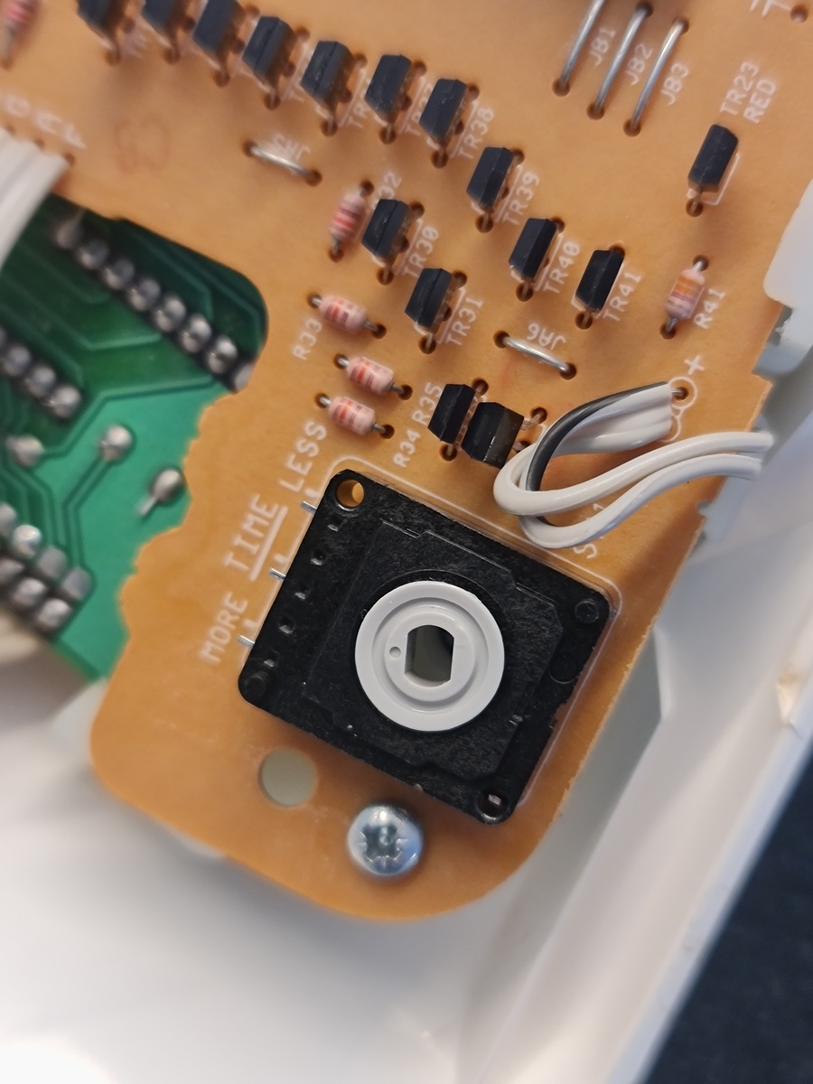

TM21. Funktioniert bis auf den Encoder wunderbar (Werte hüpfen oft beim drehen) Ha! noch vor hhinz gefunden. Den Tag sollte ich im Kalender markieren. Einfach mit der Google-Bildersuche gesucht. Das Bild erst gerade gedreht, das war alles.
Dieses sieht sehr richtig aus und das Gehäuse ist das richtige. Allerdings hat das von mir gesuchte Bauteil eine Endlosrotation ohne Rastung oder Endanschlägen. Die haben damals viele Versionen hergestellt, das kann schon endlos sein. Die 2 Stifte sind nur zur Befestigung. Vielen Dank für die wertvollen Hinweise :) Nur aus dem Datenblatt. Die zwei Stifte links haben keine elektrische Funktion.
Auch ein Blick auf die Platine würde verraten, ob dort etwas angeschlossen ist.
Dann war die Frage, ob es sich um einen Analogencoder handelt, wohl nicht ganz unberechtigt. Ja, mit viel gutem Willen kann man ein Potentiometer auch als Analog-Encoder bezeichnen. Die Frage ist eher, ob die beiden Anzapfungen d1 und d2 beschaltet sind. Wenn nicht, dann ist es ein ganz gewöhnliches Poti. Der TO schreibt "3+2 Anschlüsse", nicht "5+2". Ich lese daraus: klassisches Poti plus zwei elektrisch bedeutungslose Haltepins. Seltsam wäre allerdings, dass das "endlos" ist. Vielleicht hätte da jemand zu viel Kraft.

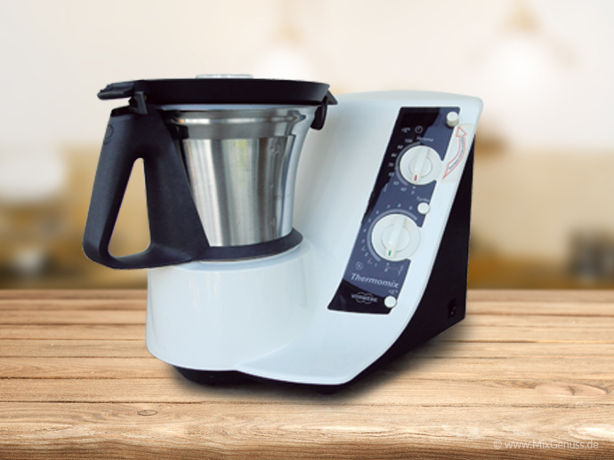

In den Bildern zum Thermomix TM21 sieht man keinen Endlosencoder: https://www.ebay.de/itm/333864729901 https://a.allegroimg.com/s1024/0cc304/22ebe3dd4a57bcc326de15955240 Die Zeiteinstellung ist oben der kleine mit dem roten Pfeil. Kann endlos oder Poti sein. Antwort schreiben |
