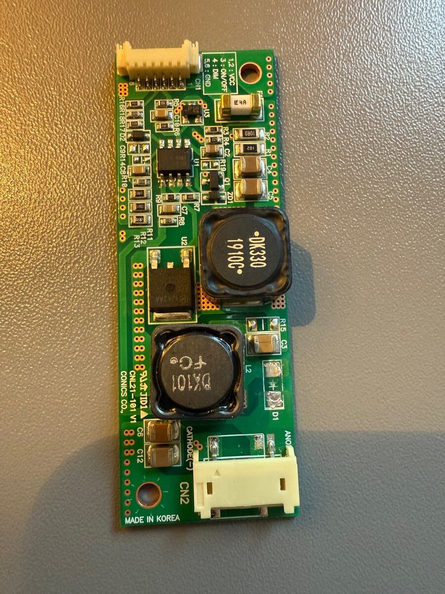

Ich habe wohl leider am Ausgang vom Vorschaltgerät zur CCFL Beleuchtung
einen Kurzschluss verursacht (Leitungen eingeklemmt beim Zusammenbau und
durch Metallgehäuse Kurzschluss) und seit dem bleibt  das Display
dunkel. Habe leider keinen Schaltplan zum Vorschaltgerät und versuche
mich nun Stück für Stück an das Problem heran zu tasten soweit möglich
mit meinem Laien-Wissen.
1. Frage, kann man durch einen Kurzschluss an der CCFL Versorgung die
Röhre an sich auch kaputt machen oder kann ich den Fehler auf das
Vorschaltgerät beschränken?
2. Bild vom Vorschaltgerät im Anhang. Unten der Steckanschluss zur CCFL
an dem bzw. an dem dort angeschlossenen Kabel kam es zum Kurzschluss.
Zu sehen ist vor dem Anschluss auf der Platine die auf dem Bild schon
fehlende Schottky Diode D1. Diese hatte Durchgang in beide Richtungen
und wurde schon getauscht - Display bleibt aber dunkel. Nächstes Bauteil
wäre dann wohl die Spule L2? kann man diese mit einfachen mitteln
(Multimeter) prüfen? oder kann sonst jemand Tipps geben, wie ich weiter
vorgehen könnte?
Bin für jede Hilfestellung sehr dankbar.
Nachtrag: Bin mir nicht 100% sicher ob es sich um eine CCFL oder LED
Background Beleuchtung handelt bei dem Display.
Grüße, André
von H. H. (Gast)
LED natürlich, für CCFL fehlt der HV-Trafo.
Wie heißt denn der 8-Beiner?
Und die Sicherung hast du schon geprüft?
von Michael L. (nanu)
Andi schrieb:
> ich habe ein Problem mit einem relativ speziellen Display
Ma hätte das Display benennen können, wenigstens Größe und Anordnung der
CCFL. Oft sind nämlich die Treiber austauschbar.
Oben rechts ist übrigens ne Sicherung.

von Thomas Z. (usbman)
Wie alt ist das Gerät / Display? Fotos
Du könntest auch mal die Bezeichnung des 8 Piners sowie des
Schalttransistors
nennen. Da du aber nicht in der Lage bist die Sicherung zu
identifizieren bzw ohne Hilfe zu prüfen, halte ich das Ganze für
aussichtslos.
Fehlt da nicht eine Diode?
Andi schrieb:
> die Spule L2? kann man diese mit einfachen mitteln (Multimeter) prüfen?
Miss einfach mal, ob sie Durchgang hat.
Und dann miss mal den Mosfet U2, ob der durchlegiert ist und in
irgendeine Richutung annähernd 0 Ohm hat.
Andi schrieb:
> kann man sagen, mit welcher Spannung die Beleuchtung wahrscheinlich
> betrieben werden müsste (kann ich mit externem Labornetzteil die
> Beleuchtung testen?)
Am wahrscheinlichsten ist, daß die LEDs einer Beleuchtungsleiste (wie
viele gibt es?) in Reihe geschaltet und von einer Stromquelle gespeist
werden.
> Ist LED Beleuchtung an sich empfindlicher gegen Kurzschluss sodass von
> einem Defekt der Beleuchtung selbst eher auszugehen ist..
Die LED-Beleuchtung wird kaum beschädigt sein. Aber: Diese schmalen LCDs
sind extrem empfindlich gegen mechanische Belastung. Die sind ruckzuck
hin. Also vorsicht.
Andi schrieb:
> von dem "8-Beiner" kann ich später ein Foto machen.
Oder die Bezeichung hier angeben.
Und was ist mit C3. hat der einen Riß.
von Andi (turbomensch)
Sicherung ist tatsächlich hinüber.. vielen Dank für den Hinweis! Die
werde ich nun als erstes Ersetzen. Kann ich der Einfachheit halber da
nur zum kurzen testen auch eine ganz normale 4A Feinsicherung hinhängen?
weil - wie gesagt nur zum testen, ob das der einzige Fehler ist - ist
das immer bissl aufwändig jedes spezielle Einzelteil einzeln zu
bestellen und dann wieder warten müssen um weiter machen zu können mit
der Fehlersuche wenn nötig..
Auf dem steht BIT3251
Beide Spulen auf der Platine haben Durchgang
Der Mosfet U2 hat in keine Richtung annähernd 0 Ohm.
Kann nicht sagen auch bei stärkster Vergrößerung ob es nur ein Kratzer
in der Oberfläche ist oder ein Riss. Widerstand (gemessen im Eingebauten
Zustand) liegt bei >1kOhm; bei Durchgangspüfung gibt das Multimeter
einen sehr, sehr kurzen Piepser von sich und ist dann ruhig.
Kapazitätsmodus hat mein Billogerät nicht
von H. H. (Gast)
Andi schrieb:
> BIT3251
Sollte eigentlich den Ausgangsstrom regeln, und damit auch begrenzen.
Ersetze die Diode durch eine gleichartige, und die Sicherung ebenso. Zum
Test reicht natürlich auch eine flinke 5x20mm Sicherung.
Tot.
Was ist eigentlich mit der Diode D2 passiert? Ich vermute, wenn die
fehlt, dann funktioniert das Ding auch nicht.
> Tot.
Wie? wenn an dem Mosfet U2 Durchgang prüfe mit dem MM, piepsen sämtliche
möglichen Verbindungsoptionen - heißt defekt?
D2 ist verbaut und scheint intakt (lässt nur in eine Richtung durch)
falls du D1 meinst - die hatte wurde mittlerweile getauscht
