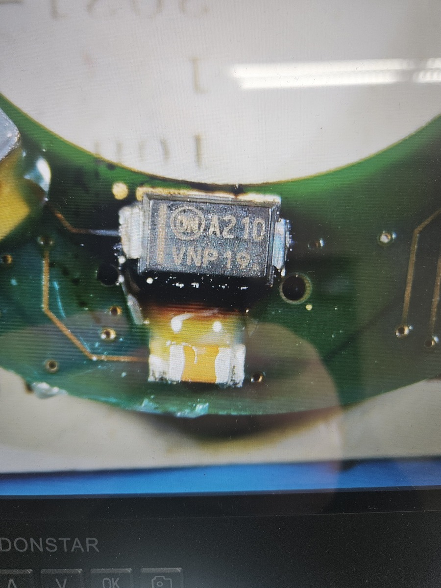

Ich habe ein echtes Problem dieses Bauteil zu benennen und zu finden,
gibt es jemanden unter euch der mir da bitte weiterhelfen kann? Das
bauteil ist auf der Stromplatine einer Kamera mit 47v Spannung.

Hi Leon, da kommen wir dann zur eigentlich grundlegenden Frage: wenn du
nicht weißt, was das ist, warum weißt du dann
1. dass es kaputt ist? (ok, das könnte man wegen der schwarz gefärbten
Leiterbahn vermuten)
2. dass ein Tausch dieses Bauteils den Fehler behebt?
Oder mit anderen Worten: was ist mit der Kamera passiert, dass du jetzt
nach Bauteilen davon suchst?
> Ist aber falsch
was stimmt?
das Datenblatt von 2012/2021:
https://www.onsemi.com/pdf/datasheet/mbrs2h100-d.pdf
Die kleinen Unterschiede der Bezeichnung habe ich mir nicht näher
angesehen.

Das Gehäuse scheint immer gleich zu sein. Es gibt die Diode mit und ohne
Strich. Die alten Typen sind noch nicht RoHS.

von Stefan K. (stk)
Das ist aber auch verwirrend: SMC, SMB, SMA.
Der Link von Teo D. führt zu einer Diode des Hestellers SMC.
Richtig ist die von H. H. genannte MBRA2H100T3G von Onsemi in Bauform
SMA die sich ein Datenblatt mit der MBRS2H100T3G in Bauform SMB teilt.
