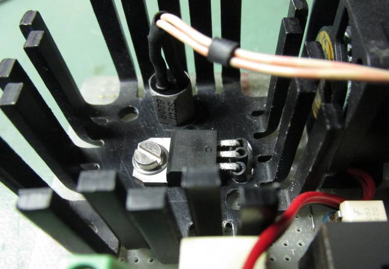

für ein neues Projekt, Li-Ion Lade-, Entladestation mit 10 Steckplätzen,
suche ich nach einem geeigneten Temperatursensor.
Früher hat man es einfach mit einem NTC gemacht, doch da wird es doch
sicherlich noch was "besseres" geben.
Ob Analog oder Digital soll mir erstmal egal sein.
Falls ich ein Kühlkörper für die 10x MOSFET nutzen sollte, dann wäre es
schön, wenn man diesen da auch montieren könnte, sonst werde ich wohl
nur die Umgebungsluft messen (bzw. zusätzlich).
Hab schon gesehen, dass es diese in verschiedenen Gehäusetypen gibt:
TO-92, TO-220, SOIC-8, DIP-8, SOT-23, ...usw.
Am besten wäre es wenn dieser recht linear arbeitet.
Die Auswahl ist echt erschlagend.
Bin für jeden Vorschlag dankbar, mit denen ihr evtl. bereits Erfahrung
gesammelt habt.

Adam P. schrieb:
> Deshalb sind die Schnittstellen noch alle frei.
Falls jedem der 10 Steckplätze ein eigener Temperatursensor zugeordnet
werden soll, könntest du die Sensoren z.B. nicht alle auf einen I2C-Bus
legen, weil dir die Adressen ausgehen.
Falls du einen µC einsetzen willst, kann dir die Linearität eher egal
sein. Wichtiger wären dann vielleicht die Toleranzen der Sensoren.
Nur so Hinweis für die Entscheidungsfindung.
Wie genau muss die Messung überhaupt sein?
Hängt halt von der Auswertung ab. Wenn man nur einen Lüfter ansteuern
will, oder der uC einen Analogeingang hat, sind analoge Sensoren
sicherlich passend. Irgendwie scheint es auch nicht um 1 GradC zu gehen.
NTC sind nicht so gut darin, grosse Temperaturbereiche (-50-300)
abzudecken, aber wenn man eigentlich nur an einer Temperatur
interessiert ist (wann der Lüfter angehen soll, oder Fieberthermometer)
völlig ok.
Es gibt auch noch Silizium PTC Sensoren wie KTY die linearer sind, auch
ein paar GradC ungenau, und im Spannungsteiler ausgewertet werden
können.
Platin Pt1000 oder Dioden (Vorwärtsspannung bei definiertem Strom
-2mV/K) scheint für deinen Anwendungszweck nicht ideal.
https://m.made-in-china.com/product/M4-M5-M6-Mounting-Hole-Ntc-Thermistor-Sensor-Battery-Pack-Temperature-Monitoring-Sensor-10K-3435-for-Auto-Car-1916330295.html
Kann man auch selber in so eine Öse stecken, ist nicht high tech.
https://dse-faq.elektronik-kompendium.de/dse-faq.htm#F.32
Ne, ich denke mal je Kühlkörper (5 MOSFET) ein Sensor + ein dritter für
die Umgebungsluft.
Muss nicht 100% genau sein, ich denke mal so 2-4% Genauigkeit.
Temperatur wird wohl so zwischen 20°C - 50°C liegen. Wobei ich die obere
Temp. gar nicht so abschätzen kann.
Lüfter wollt ich dann mit PWM in abhängigkeit zur Temp. steuern.
Ja zur Not wäre das sogar vllt. die einfachste Lösung.
Z.B. der TMP1075 kann 32 Adressen.

Man könnte einen SMD-Sensor auf eine kleine Alukernplatine löten.
Die mittlere Temperatur läge dann bei grob 300K, so dass du mit 2-4% bei
Abweichungen von bis zu 12K landest.
Hört sich machbar an.

Adam P. schrieb:
> ATmega2560 im TQFP-100 Gehäuse.
Dann hast Du ja genug Eingangspins für den ADC.
Eine erweiterte Schaltung wie folgende, sollte passen:

> xxxx://m.made-in-china.com/product/M4-M5-M6-Mounting
Ich habe sowas mit Gewindebolzen, aber leider keine Idee, woher die
stammen. Eine Lüfterregelung habe ich mir erspart und nur zwei
Schwellwerte ermittelt, Lüfter ein und wieder aus. Dazu einen dritten
Wert für die Meldung Übertemperatur.
Aber ob NTC für 10 Meßstellen der richtige Ansatz ist?

Hab ich am Kühlkörper einer Eigenbau Fahrradlampe mit 60W, funktioniert
bestens. Im Grunde interessiert doch nicht das letzte Grad, sondern eher
die Grenzwerte. Auch in BEVs hat nicht jede Zelle einen Tempsensor.
Nimm einen guten externen ADC, eine brauchbare Referenzspannung, 0.1%
Widerstände für den Spannungsteiler und dann sollte es auch gut sein.
Passendes Layout und Befilterung vorausgesetzt.
von Mi N. (msx)
Adam P. schrieb:
> Die ersten Versuche werde ich dann wohl doch mit einem NTC machen.
> https://de.rs-online.com/web/p/thermistoren/0126291
> Grund:
> - Montage ist perfekt
> - Nicht linear, aber Lookup Tabelle regelt das schon
> - +/- 2-4 °C stellen kein Problem dar (wobei der nur 1% Toleranz hat)
Das finde ich eine gute Lösung, zumal die Montage sehr einfach ist.

von Hans (ths23)
Manfred P. schrieb:
> Cyblord -. schrieb:
>> ich würde trotzdem schlicht zu I2C Sensoren raten. den LM75
> Zur Montage am Kühlkörper eine maximal unhandliche Bauform.
Kann man nicht so pauschal sagen. Man könnte ja einen beliebigen
Temperatursensor in ein Metallgehäuse verpacken und mit Epox eingießen.
Das Gehäuse mit einem Gewindebolzen ist auf einer Drehbank ja schnell
hergestellt. Das schraubt man dan genau so ein wie Deine Beispiele
(https://www.mikrocontroller.net/attachment/preview/663614.jpg). Eine
passende Sechskantschraube mit einer Bohrung für den Fühler würde
vermutlich den gleichen Zweck erfüllen.
Die Montage des Fühlers dürfte wohl das geringste Problem sein, es gibt
da viele Möglichkeiten, man muß halt etwas kreativ sein.

Ich habe auf der Stirnseite des TO-92 Gehäuse eines DS18B20 mittels
einer Reißnadel fortlaufend eine Zahl eingeritzt, sodass ich jeden
Sensor einer Messstelle zuordnen kann.
Eine Messanordnung z.B. mit 8St. DS18B20 läuft nun schon seit 2015
störungsfrei in unserer Heizstation. Die Messwerte werden  alle
8 Sekunden ausgelesen und auf einer SD-Karte abgespeichert.
