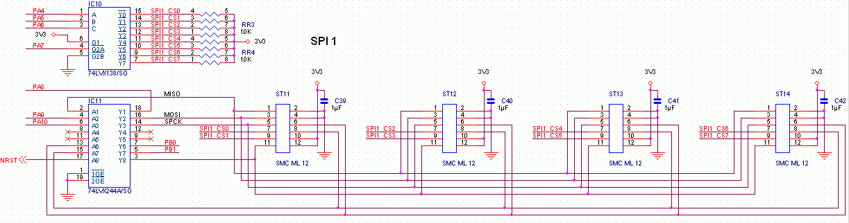

wäre denn jemand so nett mir eine einfache grafik mit den 3 bzw 4
leitungen raufzuladen ?  also nur mit den notwendigen pins zu verbindung
3er uC
verstehe das leider nicht ganz mit dem slave select..
wäre sehr sehr dankbar. (atmega8)
liebe grüße
hansi

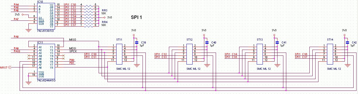

#446475
Hallo hansi,
im Anhang ein Beispiel wie ich mehrere SPI-Devices an einen AT91SAM7A3
angebunden habe. Beim AVR würde man das ähnlich machen, nur halt mit
anderen Pins und vielleicht nicht mit LV-Bausteinen.
Den Bustreiber habe ich drin, weil ich über Kabel zu den SPI-Bausteinen
gehen muss (daher die 4 Stecker). Wenn bei Dir alles auf einer Platine
ist, kannst Du den ggf. weglassen.
Wenn Du weniger SPI-Selects brauchst, kannst Du natürlich auch auf einen
Decoder verzichten und die CS-Anschlüsse direkt mit Portpins verbinden.
