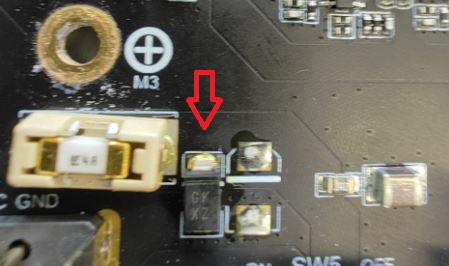

Hallo, kann mir jemand helfen, dieses markierte Bauteil zu identifizieren? Baugröße ist SMA oder DO-213AC und von der Seite sieht man, dass das Plastik aufgeplatzt ist. Darum fliegt auch die Sicherung links daneben jetzt. Ich vermute schwer eine TVS Diode, aber da kein Herstellerlogo drauf ist, tu ich mich hier schwer. Vielen Dank schon mal.

Also CK ist eigentlich bei allen SMA eine 30V 400W Transil ausser bei ComChip und XZ bei allen eine 24V Transil ausser bei ZSElec und AFsemi. Aber eine Firma mit CK fällt mir nicht ein, ebenso wenig eine mit XZ als Firmenname. Aber warum sind die Lötpads so asymmetrisch ? Daneben (abgeschrägte Ecken) war wohl ein Tantalkondensator vorgesehen.
OP #7846569
GK in der ersten und XZ in der zweiten Zeile wurde mir gesagt. Das Bild ist auch nicht von mir. Ich kann versuchen, morgen nochmal ein besseres zu bekommen, wenns hilft. Spannung dürfte da irgend was automotiv-kompatibles sein. Aber ohne 100% Garantie.
