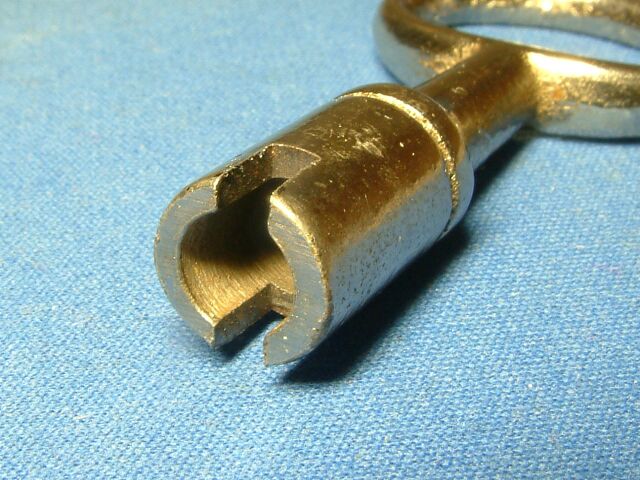

sollte den Schlüssel im Bild haben:
1 |
2 |
3 |
4 |
5 |
Bei meiner ausgiebigen Suche fand sich kein passender Schlüssel. Hat jemand ein besseres Händchen, oder einen Tipp, wo man fündig werden könnte?

Bei meiner ausgiebigen Suche fand sich kein passender Schlüssel. Hat jemand ein besseres Händchen, oder einen Tipp, wo man fündig werden könnte? Hans wie heisst der Hersteller, ist das irgendwo zu lesen? Hier mal Rittal als bekannter Name: https://duckduckgo.com/?q=schaltschrankschl%C3%BCssel+rittal&atb=v405-1&iax=images&ia=images Daimler-Benz tauchte zweimal auf https://www.e-schliessanlage.de/schaltschrankschluessel.html Das könnte durchaus der "Daimler" Schlüssel gewesen sein. Müsste mal guggen. Vielleicht hab ich noch einen übrigen hier... Such mal nach Hausmeisterschlüssel. Ggf mit der Flex den Schlitz selber machen.
Auf dem Schlüssel steht nichts drauf. Die beiden gefunden Schlüssel sehen schon mal ziemlich ähnlich aus. Rittal hat leider keine Maßzeichnung veröffentlicht, bei dem anderen Schlüssel fand sich ebenfalls nichts. Habe mal zwei Anfragen raus geschickt. Das sieht nach den alten Post/Telekom KVZ-Schlüsseln aus. Wie heißt denn der Hersteller von dem Teil, welches du mit dem Schlüssel ent-/verriegeln willst? Wenn es nur einer sein soll, würde ich mir den aus einer Messingstange selbst bauen.

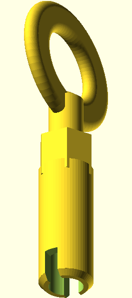

Am besten mit passendem Aussen- und innendurchmesser. :-) Frage ist an sich, wie professionell/perfekt die Lösung sein muss. Bei den üblichen Drei- und Vierkanntschlössern passte immer eine Nuss aus dem 1/4" Kasten, hier würde auch eine 7 oder 8 mm Nuss/Rohrschlüssel nützlich sein, der man einen Schlitz verpasst. das sieht so aus als könnte man sich sowas aus ner 8er Nuss aus nem Knarrenkasten selbst stricken, sofern man die über hat. Oder mit nem entsprechenden Rohrstück. Ist die Wandstärke vom gezeigten Schlüssel relevant? Muss innen im Schloss ein Dorn reingedrückt werden? Auch alles machbar. Oder man läßt ihn 3d-drucken... Etwas ähnliches habe ich kürzlich bei JLPCB in Edelstahl getestet für unter 10 Euro. Gute Qualität, wenn man etwas nachschleift, wird die Oberfläche schön glatt. Die 7mm-Bohrung habe ich zur Materialersparnis tiefer (30,1-0,1=30,0) gemacht. Vorletzte Zeile: translate([0,0,-0.1])cylinder(30.1,7/2,7/2);//Bohrung Alternativ mit Schlüssel-Griff oder 10mm-Sechskant (leicht änderbar). 14 Zeilen openScad-code Bei Kleinanzeigen (2377162618) gibt es 4x 2m=8m Messingrohr (Innen-Durchmesser 9mm) für 85 Euro (Lars aus 45239 Essen-Werden). Vielleicht schneidet er ein Stückchen ab? Oder hier 10mm (Innen 8mm): https://www.kleinanzeigen.de/s-anzeige/messingrohr-10x1mm/2622522552-298-4708
Die Bildersuche lieferte nichts, was dem gesuchten Schlüssel ähnlich sieht.
Mittlerweile liegen beide Antworten vor: Man habe die Listen aller in Frage kommenden Lieferanten gesichtet und keinen solchen Schlüssel gefunden :-( Da ca. 10 Schlüssel benötigt werden, scheiden Frickel- und Bastellösungen aus. Es wird auf eine Nachfertigung hinaus laufen, da wird eine mech. Werkstatt ran müssen. Hallo, die Daimler Benz Schlüssel hatten innen immer 7 mm. Die Chance, dass der also passt ist groß. Die Kosten bei Rittal wenn ich mich richtig erinnere unter 5 EUR. Daher einfach einen bestellen und probieren. Grüße
Bitte zeige auf keinen Fall den zugehörigen Schaltschrank oder gar Details zu dessen Schloß. Könnte sowas sein: https://www.striebelundjohn.com/produkte/zh165 Gibt es beim Wandelt für 6 Taler: https://www.elektro-wandelt.de/Striebel-John-ZH165-Schluessel-Daimler-Benz-elektro.html Ist definitiv ein ZH165 Striebel und Rittal kaufen den z.B. bei dirak.de (DIRAK Dieter Ramsauer Konstruktionselemente GmbH, Königsfelder Straße 1, 58256 Ennepetal) unter der Bestellnummer 204-0109.00-00000 https://products.dirak.com/produkte/zubehoer/204-0109.00-00000-hohlschluessel-daimler-benz-ausfuehrung/ Form ist B und Außen-Durchmesser 11,5mm. Material GDZn, roh Liefereinheit 10 Stück Dort gibt es nach Anmeldung eine CAD-Datei: https://dirak.partcommunity.com/3d-cad-models/?info=&catalog=dirak&part=204%2D0109%2E00%2D00000&encoding=%25 Aber ich denke, der oben abgebildete Originalschlüssel hat geringfügig andere Abmessungen, vor allem die Schlitzbreite 3mm erscheint mir größer als beim Daimler. Antwort schreiben |
