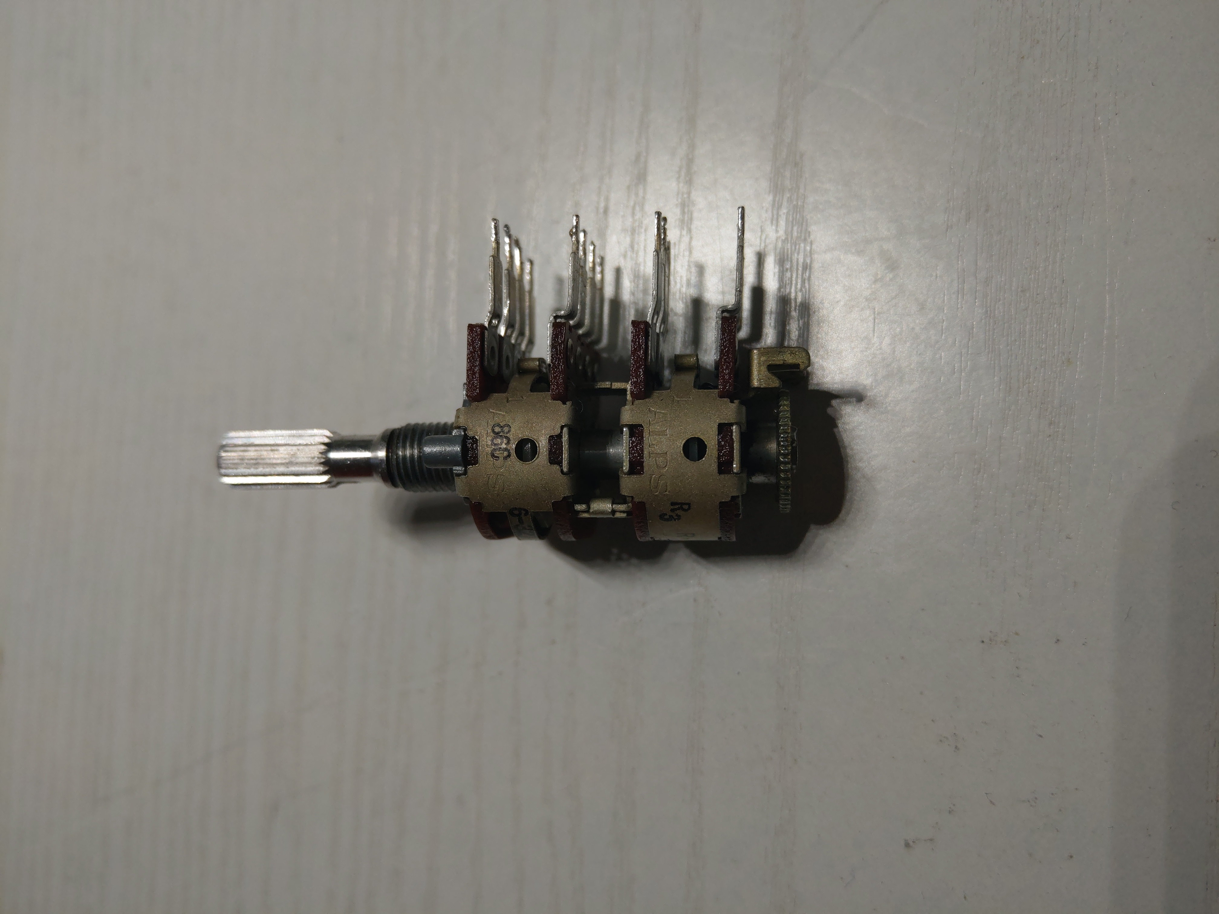

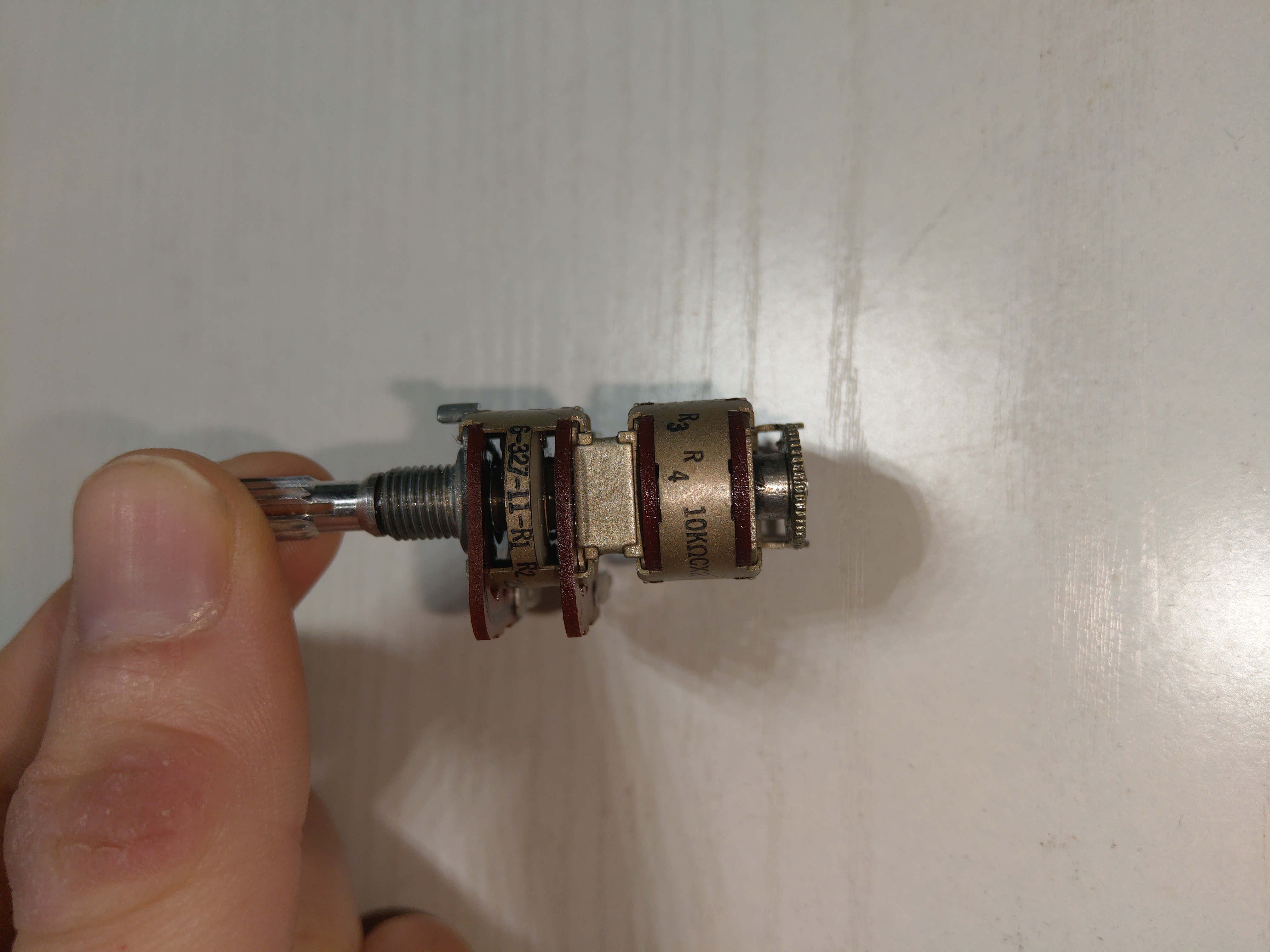

Hallo zusammen, ich suche ein 6 Fach Poti mit 2 Kanal 250Kohm und 2 Kanal 10Kohm von der Firma Alps (6-327-11).
Gibt es eine möglichkeit sich so ein Poti selber zu bauen? Sowas wie ein Stecksystem? Ist da jemanden etwas bekannt?
Wieso 6-fach ?

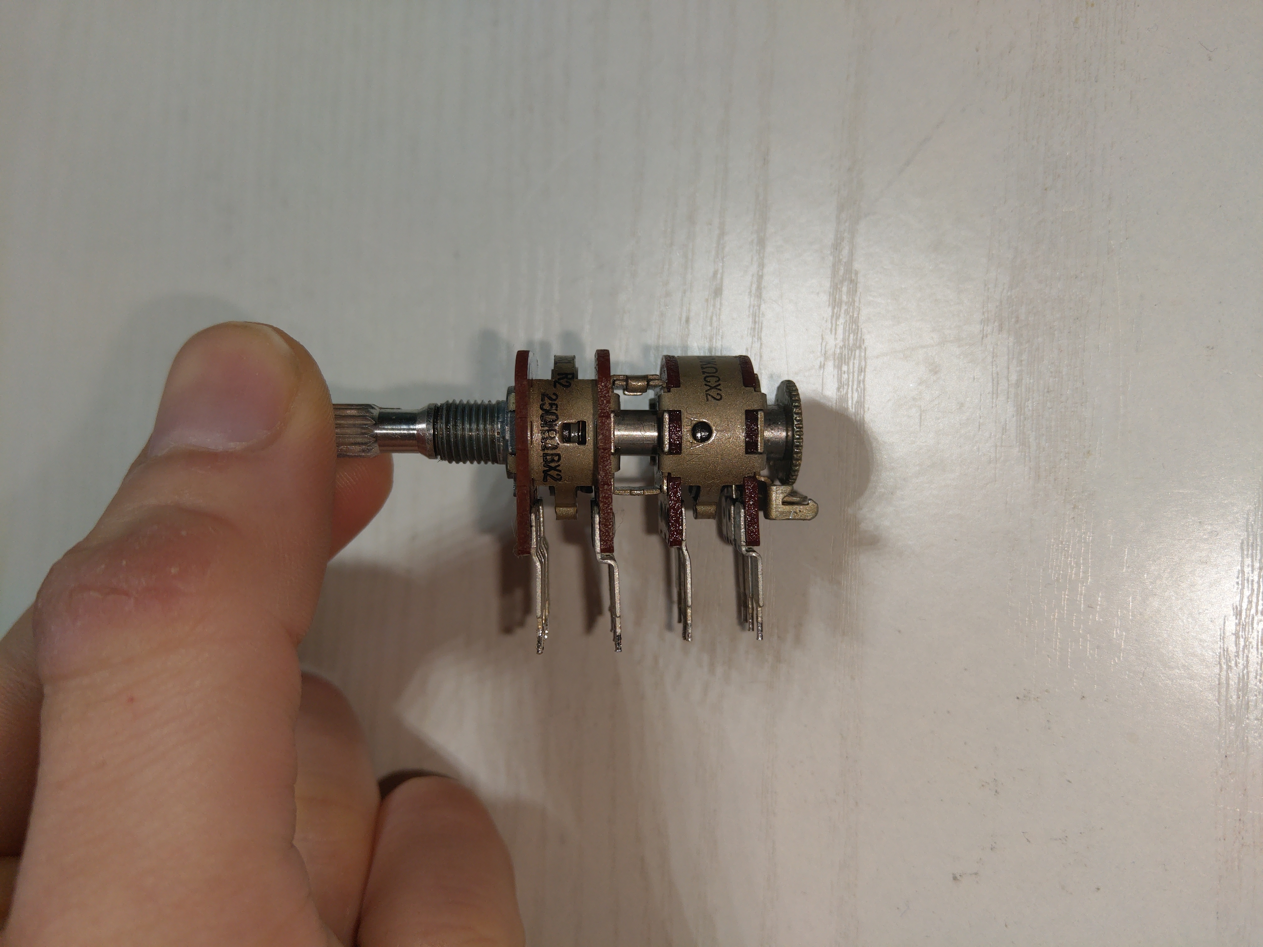

Das erste Stereopoti hat 4 Anschlüsse, entweder Mittelabgriff oder Loundness-Abgriff. Das zweite ist ein normales Stereopoti. Hinten sitzt noch eine Rastscheibe drauf.
Da sehe ich keine Chance das zu bekommen, das war eine Sonderanfertigung. Altes identisches Gerät ausschlachten

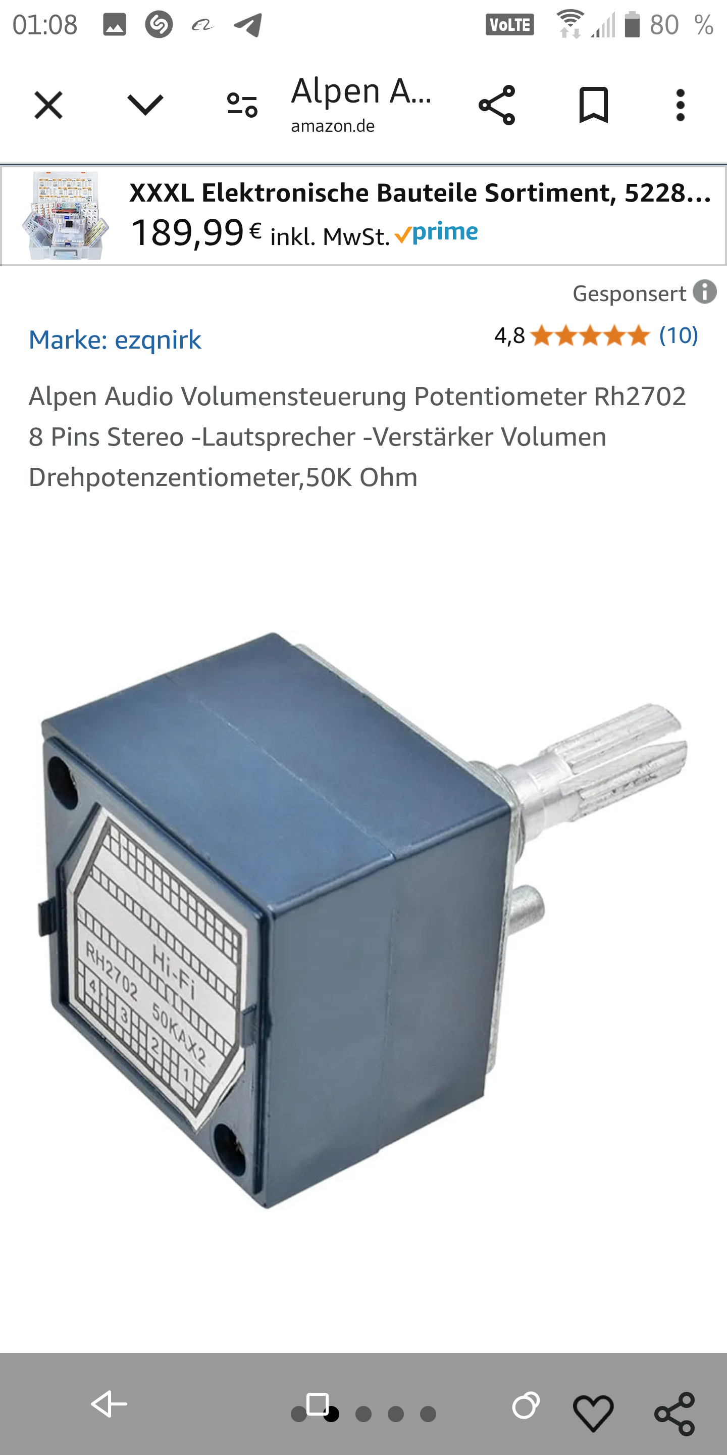

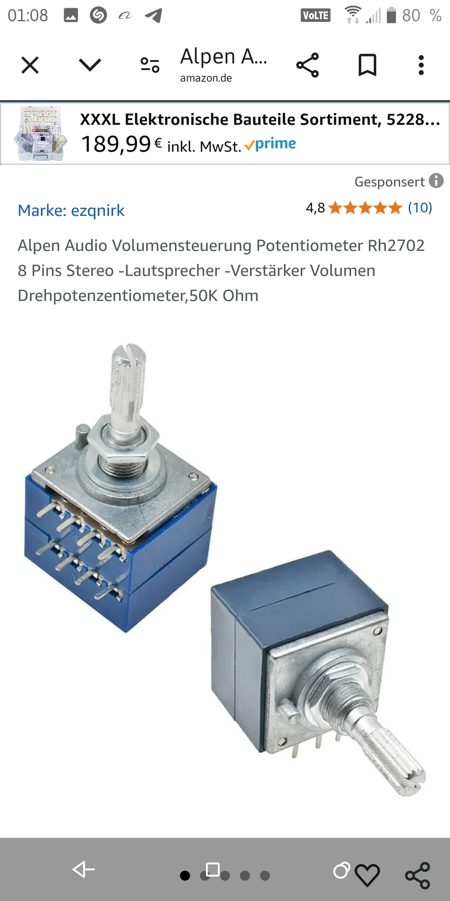

https://www.amazon.de/Aexit-R%C3%A4ndelachse-h%C3%B6henverstellbar-Klemmen-Potentiometer/dp/B07DRFRSHP
https://www.amazon.ca/Uxcell-Shaft-Mounted-Linear-Potentiometer/dp/B0166GD6FW hat hinten ein 6-eck Loch, dort könnte man ein weiteres Poti einstecken oder eine Rastscheibe. Aber dazu wird man sich eine Achse 6-eckig feilen müssen.

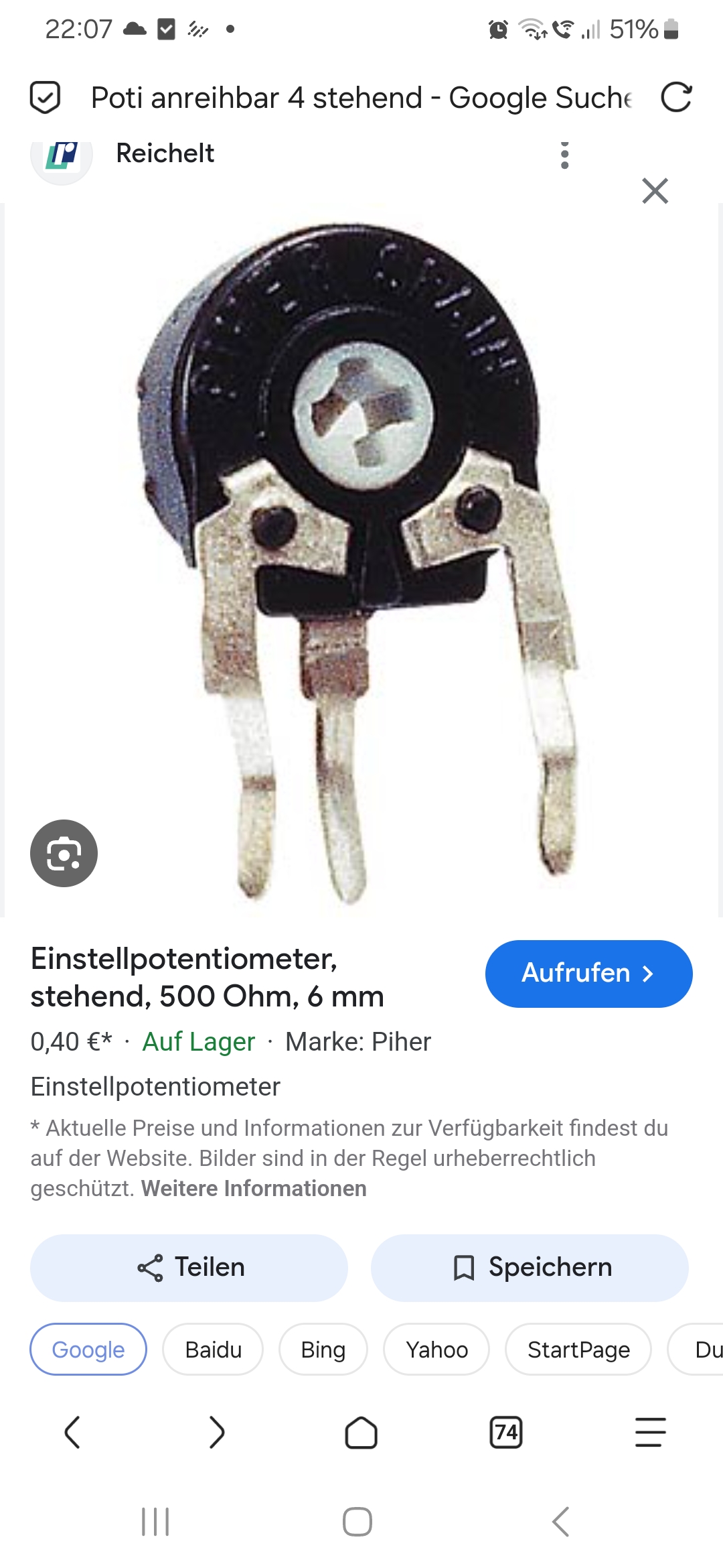

Piher Trimmpotis haben leider ganz andere Pinanordnung (dreieck statt inline), gibt es nicht in Stereo und nicht mit 4. Abgriff
