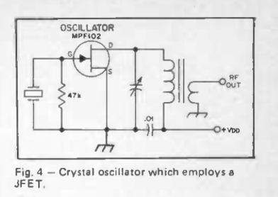

Hallo zusammen, im Buch "Solid State Design for the Radio Amateur" ist die im Anhang befindliche Schaltung zu einem Quarzoszillator mit JFET zu finden. Der zugehörige Text lautet:
Shown in Fig. 4 is a simple crystal oscillator using a junction field-effect transistor (JFET). This circuit will operate on crystal overtones as well as at the fundamental of the crystal, depending on the tuning of the output circuit.
Irgendwie stehe ich hier auf dem Schlauch: Wie soll denn diese Schaltung schwingen? Da fehlt doch die Rückkopplung oder übersehe ich etwas?
Danke schonmal fürs Auf-die-Sprünge-Helfen.
