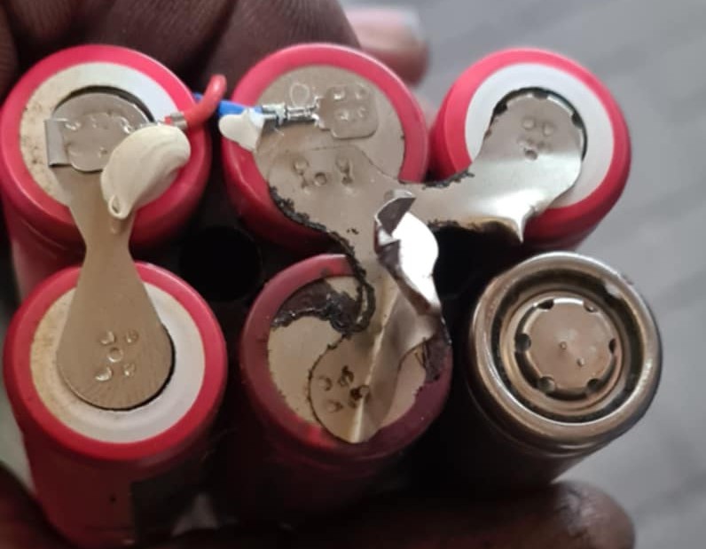

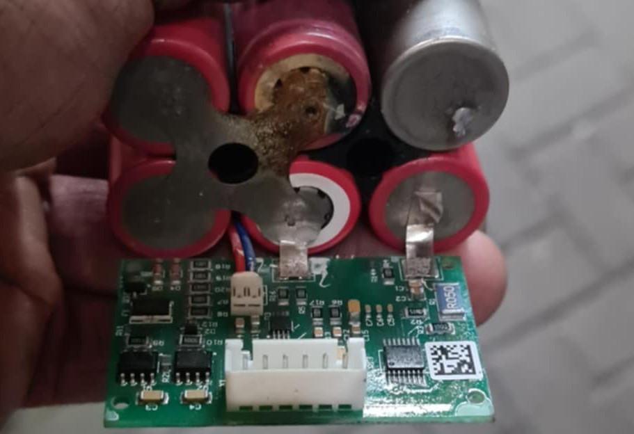

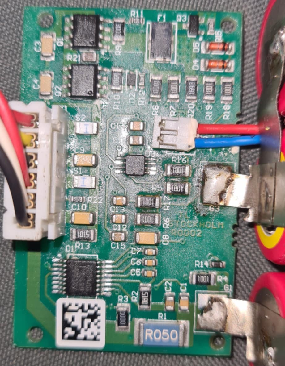

Guten Tag, ich habe bei meinem 3M Adflo die Zellen aufgrund des ersichtlichen schadens getauscht.... soweit ist alles super... wenn ich jetzt das originale Ladegerät anschließe blinkt es nur gelb. Ich bin in dieser angelegenheit nicht der absolute Fachmann aber kann es sein das durch die beschädigte Zelle (wie auf den Fotos zu sehen) auf der Platine auch was durchgegangen ist ?
Die Zelle ist aufgrund langer Lagerzeiten Kaputt gegangen weil das gerät kaum benutzt wird. Und auch da blinkte das Ladegerät nur gelb.
Würde mich über jegliche hilfe freuen MFG Alex
Batteriemanagementsysteme haben gerne eine Art Verriegelung und der Controller im BMS stellt die Funktion nach Zellentausch ein, um ein Betrieb mit neuen Zellen zu verhindern. Eine Mischung aus Sicherheit und Kunden ärgern.
