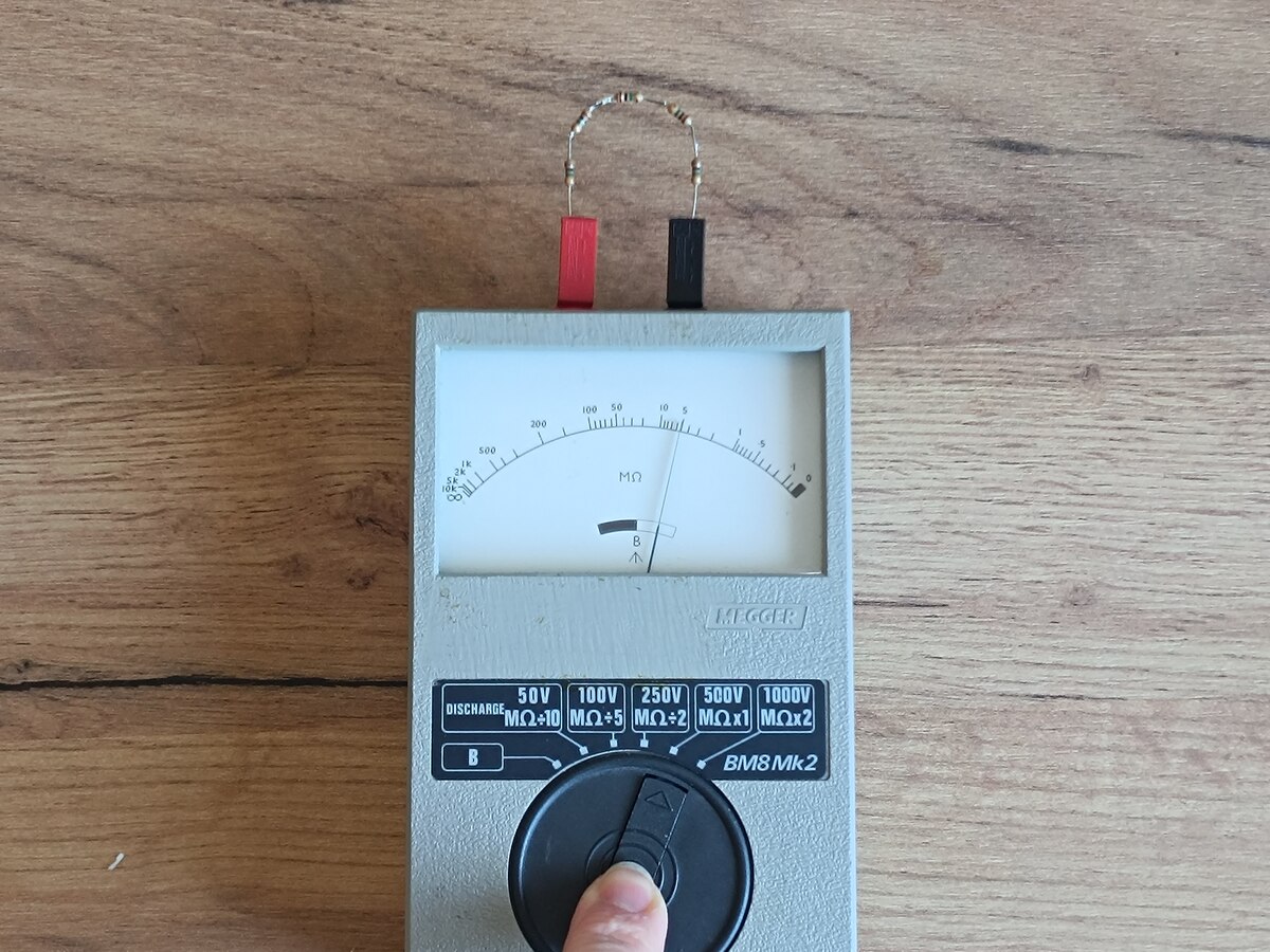

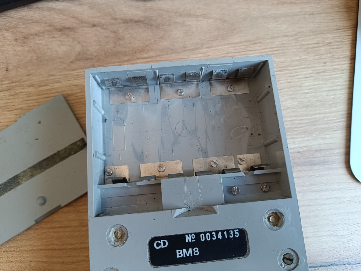

Ich verkaufe hier ein altes Megger Isolationsgerät, das vermutlich bei
der britischen Armee Einsatz fand.
Technisch ist es voll funktionsfähig, optisch dem Alter entsprechend.
Keine Spuren ausgelaufener Batterien.

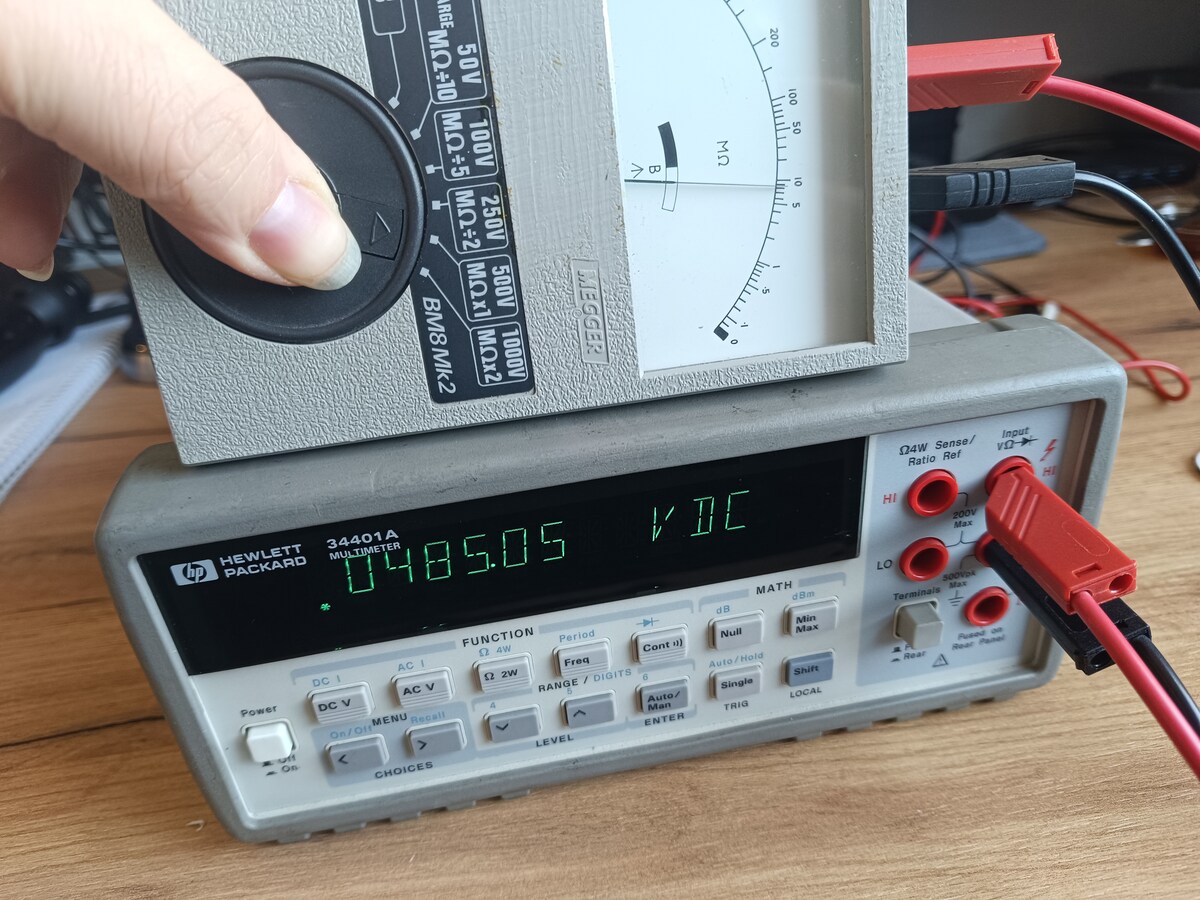

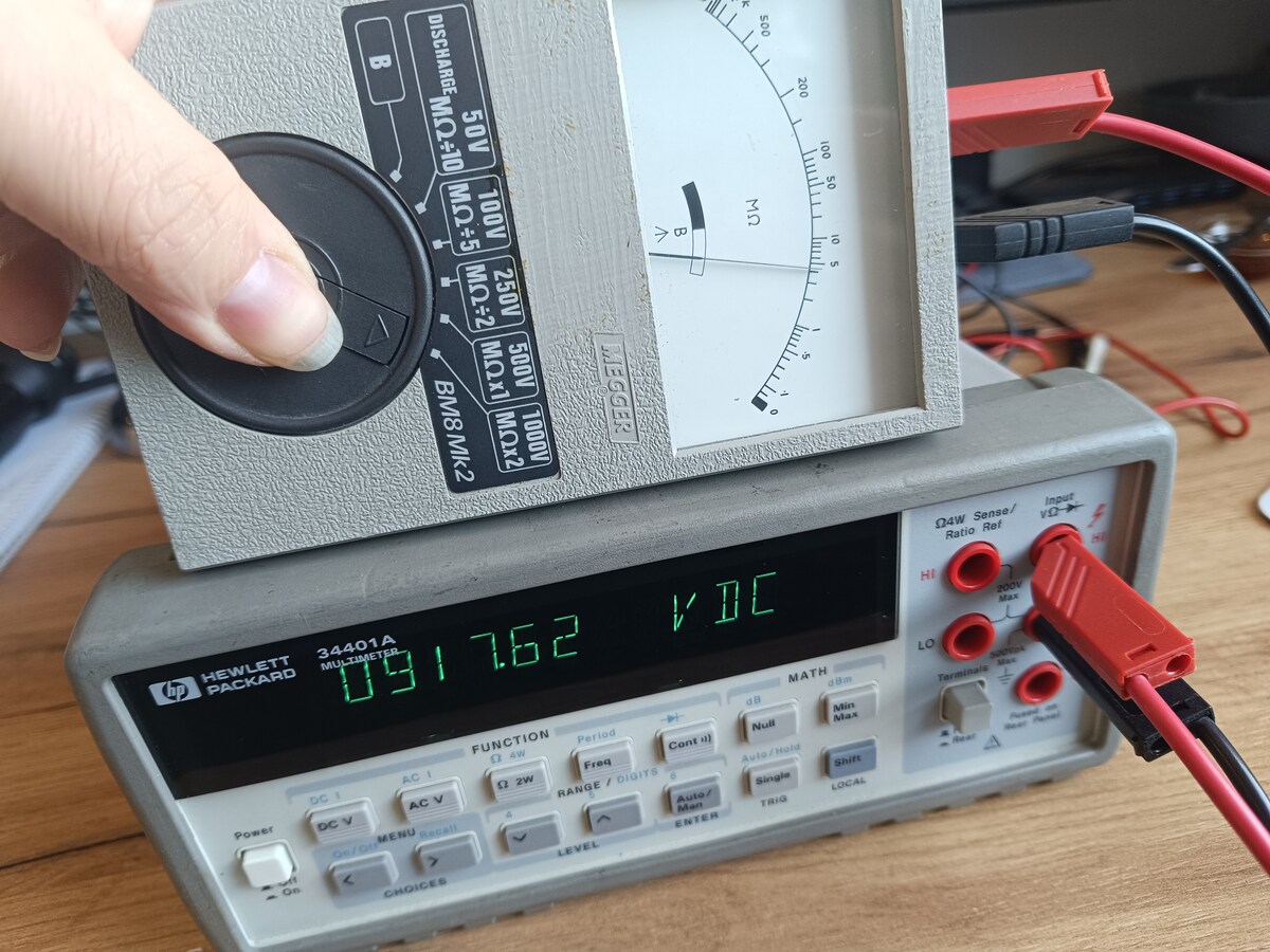

Messbereich bis 100GOhm bei 50V Prüfspannung - Prüfspannungen 50V, 100V,
250V, 500V und 1000V, die auch einigermaßen erreicht werden. Ein
Widerstand mit 5MOhm wird als solcher angezeigt.

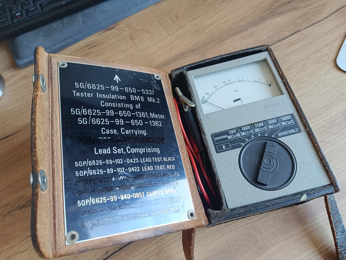

Lieferumfang:
- Messgerät Megger BM8
- Ledertasche
- Messleitungssatz mit Krokoklemmen
Preis: 60€ inkl. versichertem Versand innerhalb Deutschlands
Weil ihr es seid: 50€ inkl. versichertem Versand innerhalb Deutschlands
Die Skala geht nur bis 10k MOhm, macht 10 (ZEHN) Gigaohm.
Aber das ist auch nur ein Schätzwert. Bis 1G kann man damit vielleicht
noch halbwegs real messen.
Egal, die Firma und deren Produkte kann ich empfehlen . . .
(Die bezahlen mich für die Aussage!)
Ja, da bin ich irgendwie durcheinander gekommen... Bei 50V muss der Wert
durch 10 geteilt werden und nicht multipliziert...
Da kann man nicht meggern!
von Andrew T. (marsufant)
Falk B. schrieb:
Nö, s.u.
Nö.
Denn es steht da bei 50V :Anzeigewert durch 10 teilen.
Bei 50V kann das Gerät verlässlich 100MOhm
Bei 500V dann das 1Gigaohm verlässlich,10Gigaohm skaliert.
