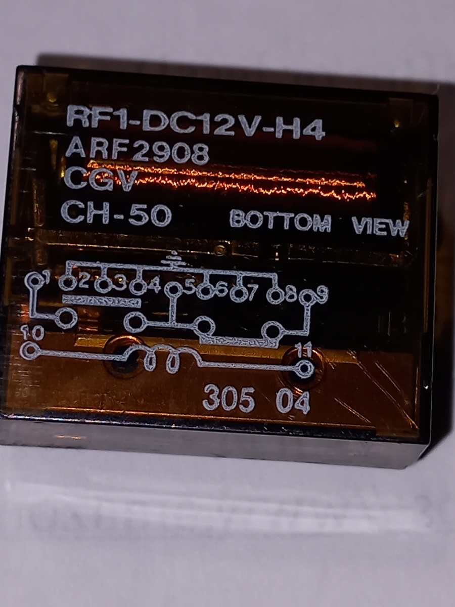

Hallo, in meiner Bastelkiste habe ich ein HF-Relais gefunden, wo ich
weder den Hersteller noch irgendwelche Daten kenne. Bild im Anhang.
Sachdienliche Hinweise (HHinz?) werden gerne genommen!
Ich finde ein paar Fotos mit dem Namen Matsushita:

Danke für den Herstellerhinweis. Matsushita bzw. Panasonic steht bei mir
nicht drauf; es soll auch noch einen Hersteller "Aromat" geben. Leider
sind nirgends Daten verfügbar, aber aus einer Brokerseite konnte ich die
max. Leistung 10W entnehmen.

Das sind geschirmte HF-Relais, wurden in den 80ern gerne für HF-Schalter
z.B. in Eichleitungen bis 1 GHZ verwendet. Man findet das Relais auch
unter der Bezeichnung AQF2901.

Hier stehen ein paar Datenangaben und Abmessungen, 9V oder auch 24VDC
gibt es noch, wobei die 24V-Version auch 12V heißt.
bei 900 MHz Isolation >65dB, Insertion <1,5dB, VSWR <2.0
Die 24VDC könnten auch eine bipolare Version beschreiben, die Wicklung
muss abwechselnd mit +12V und -12V nach GND umgeschaltet werden. Der
Datenblattschreiber hat es nur "vereinfacht" dargestellt.

Ich habe das Datenblatt für das Hochfrequenzrelais RF1 von 1987
eingescannt. Es gab auch eine nach IP67 abgedichtete, waschfeste Version
RF1E.
Das Relais hat einen Arbeits- und einen Ruhekontakt.
