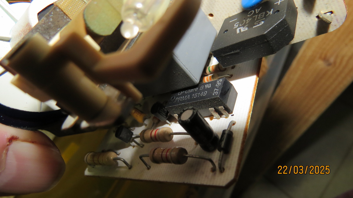

Moin ihr Lieben,
ich finde leider keine Daten(-blätter) im Netz (oder ich bin zu blind)
über einen Halbleiter im DIP8-Gehäuse mit der Bezeichnung "PRMA 15149"
des Herstellers CP Clare.
Als Anhang zwei Fotos, wobei das zweite lediglich eine
Ausschnittsvergrößerung ist.
Das IC sitzt in einem Steuergerät eines Ölbrenners und ich bräuchte ein
paar mehr Daten. Kann mir eine(r) von euch helfen?
Schon einmal ein danke im Voraus und liebe Grüße
Peter
von Norbert (der_norbert)
Sieht aus wie ein Reed-Relais.
von Dennis S. (whiterussian)
Reed Relais sind gern in solchen Gehäusen.

Das Bauteil ist ein Relais.

von Peter N. (semmel_1)
@ all:
Habt vielen Dank für Eure Mühen und Ausführungen. Das hilft weiter.
