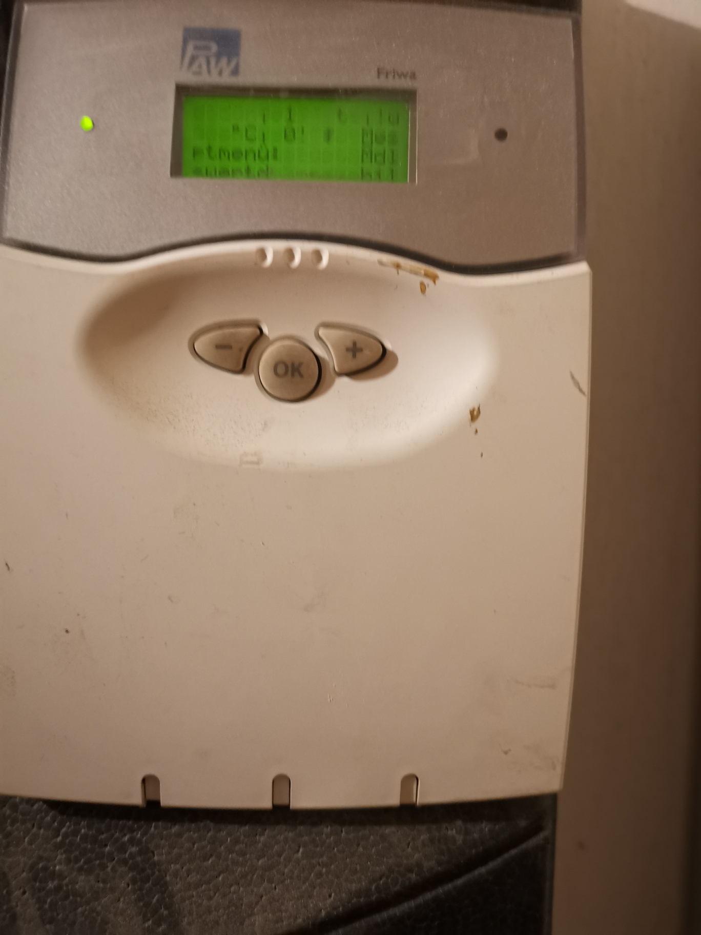

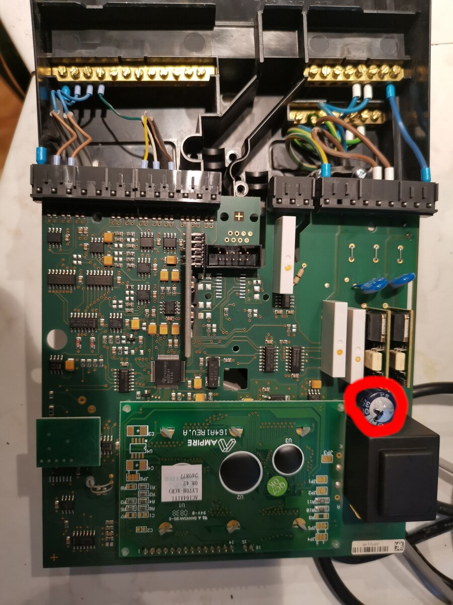

Hallo! Das Frischwassermodul meiner Heizung macht Probleme. Die Heizungsanlage beinhaltet ein Frischwassermodul Friwa DN 20 von PAW. Herstellungsdatum 2011. Die Regelung, sprich das Steuergerät und zugleich Bedieneinheit zeigt seit einiger Zeit unter anderem unsinnige Zeichen am Display an und das Schriftfeld wandert. Wenn sich manchmal das Display beruhigt, sprich eventuell auch die Menüzeilen korrekt angezeigt werden, läuft alles normal. Sobald man aber eine Taste drückt, springt die Anzeige hin und her, zeigt Unsinn an und das Menü kann nicht korrekt bedient werden und die Pumpe durchläuft einen Modus . Hat jemand auch schon diese Erfahrung gemacht?
Sowas kommt häufig durch instabile Versorgungsspannung, meist durch einen ausgetrockneten Elko verursacht.

Servus H.H. Leider kann ich selbst den Fehler nicht messen. Die Vertriebsfirma PAW sagten mir, ich benötige ev. ein Steuergerät und auch die Förderpumpe, da der Motor mit dem neuen Steuergerät nicht betrieben werdem kann. Materialkosten ca € 750. Das ist heftig. Aber wenn ich eine neue Friwa kaufe, passen möglicherweise die Verrohrungen nicht mehr. Also nichts mit Alte raus, Neue rein. Deshalb möchte ich das Steuergerät reparieren lassen. Die Frage ist nur, wer so was machen kann.

Spannungsfrei schalten - Deckel entfernen und Fotos von der Leiterplatte machen. Hier hochladen. Die dann genannten verdächtigen Bauteile bestellen ins Repaircafe gehen.

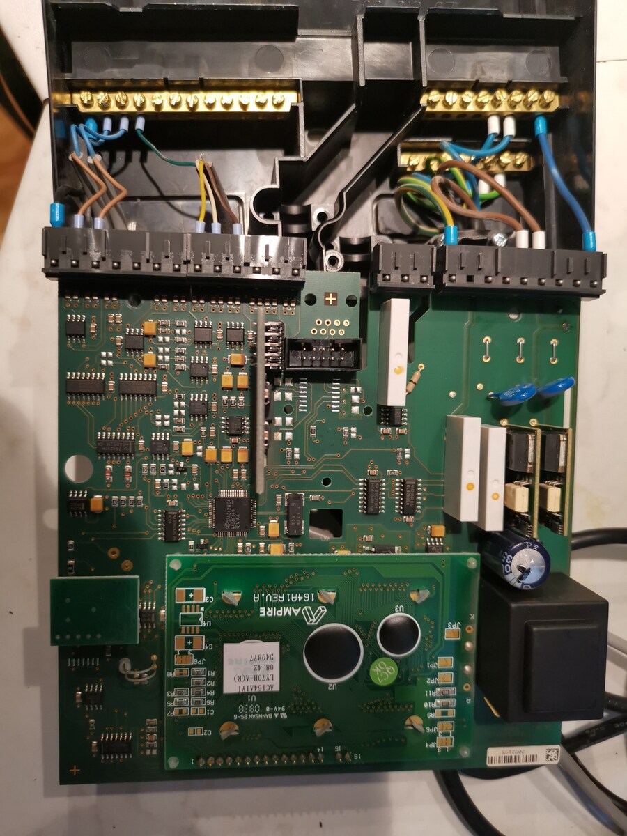

Hallo Chris, schaut gleich aus. Platinenfoto ist angehängt. Nach dem Ausbau ging danach lange gar nichts mehr. Kein Warmwasser, keine Pumpenansteuerung, springende Anzeige und rotblinkende Diode. Nach ca. einer Stunde dann rot und manchmal grün blinkende Diode und kurz angesteuerte Pumpe. Nach einigen Minuten dann grün blinkende Diode, Schriftfeld zeigt noch immer Unsinn an, aber Warmwasser gibt es auch wieder.

habe dir den Elko unten Rechts markiert, der schaut auch schon etwas aufgebläht aus. Spare da nicht, kaufe einen 105°C Typen mit hoher Lebensdauer also einen 5000h oder 10000h Typ. Hier die passende Kategorie https://www.reichelt.de/de/de/shop/kategorie/elkos_radial_105_c_5000-10000h-5513
Welchen genau soll ich besorgen? Worauf muss ich achten? Spannung? Kapazität? Lebensdauer? Temparatur? Sonst noch was?
Daneben sehe ich einen Trafo, scheint also der Ladeelko einer einfachen Stromversorgung zu sein. Um zu klären, ob der wirklich schuldig ist, tut es jeder beliebige, Hauptsache, Spannung und Kapazität passen, .
Wenn man mit dem Aus- und Einlöten von Kondensatoren Erfahrung hat sicher. Es scheint mir aber nicht als ob Paul täglich sowas macht und daher vermutlich auch kein passendes Sortiment vorrätig hat. Wenn man dann schon extra was bestellt, kann man dann auch gleich etwas kaufen was als dauerhafter Ersatz taugt.
Also:
- Spannung
- Kapazität
- Durchmesser und Abstand der Lötanschlüsse am Boden (=Rastermaß)
Diese Werte müssen stimmen. Bei der Länge hast Du vermutlich noch etwas Spielraum nach oben.
Innerhalb dieser Werte nimmt man den, der bei 105°C die längste Lebensdauer verspricht. Ein niedriger ESR ist meist auch förderlich, hier aber wegen dem klassischen Trafo (im Gegensatz zu Schaltnetzteil) nicht so wichtig.
Schau Dir also die Beschriftung des Kondensators an den Seiten genau an, da sollten Spannung und Kapazität aufgedruckt sein. Dann mit dem Messschieber die Größe abmessen.
Das Schadensbild passt recht gut zum stark gealterten Kondensator: nach dem Ausbau war er kalt. In dem Zustand sind die Werte normal noch schlechter und die Ausgangsspannung daher niedriger. Mit der Zeit erwärmt er sich wieder und dann wird es leicht besser.
Wenn Du vor der Reparatur mal ganz drigend Wasser brauchst: mit dem warmem Fön ins Gehäuse blasen und damit den Kondensator erwärmen dürfte auch helfen. Aber es damit nicht übertreiben, wenn Du die Teile grillst geht noch mehr kaputt.
Habe neuen Elko eingelötet. Jetzt passt wieder alles. Danke an alle für die Hilfestellung. Ihr habt mir sehr geholfen.
