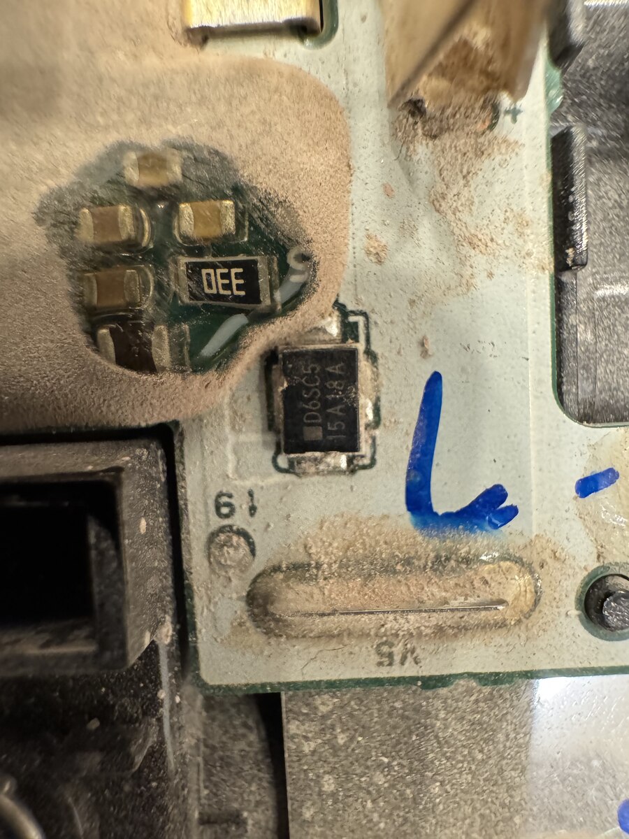

Ich bin auf der Suche nach einem Ersatzteil. Der Aufdruck auf dem Bauteil lautet: D6SC5 15A18A Es müsste sich um eine Sicherung handeln, welche 4 Anschlüsse hat. Ich finde als Ersatzteil aber nur Sicherungen mit 3 Lötkotakten… Vielen Dank für eure Hilfe!

Hi, es handelt sich wohl um eine Schott D6SC Sicherug für 5 Zellen, 15A Nenstrom, Heizwiderstand 23,5 Ohm. Findest du zahlreich unter der Bezeichnung D6SC5 Wen du ins Datenblatt schaust hat die Sicherung nur 3 Anschlüsse, Aber der Heizanschluss ist (fast) unter dem Bauteil durchgezogen - von daher schaut es vermutlich so aus als hätte sie 4 Anschlüsse.
