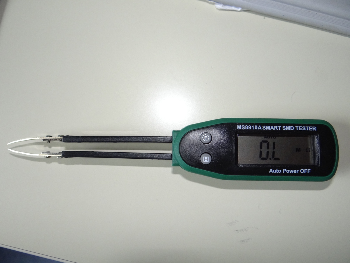

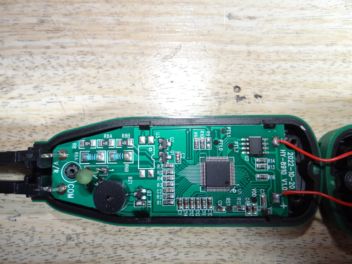

Neu bestellter China SMD Tester MS8910A mit Überraschung. Alles funktioniert, jedoch braucht die Messwertdarstellung ca. 2 Sekunden bei Widerstandsmessung. So weit, so enttäuschend.
Jetzt spreche ich einen Freund, der mir das Gerät empfohlen hat, aber einen älteren SMD Tester MS8910 ohne °A" hat. Und der hat das Problem nicht. Die Messwertanzeige erfolgt sofort beim Kontaktieren mit den Messspitzen.
Kann da jemand was zu beitragen?

Misst du den Widerstand in der Schaltung oder als einzel Bauteil? In der Schaltung könnte sich ein Kondensator aufladen, der dein Messergebnis verfälscht.
OP
Ja, danke. Wie Zabex genauso schreibt: Zitat: Mein Autorange-Multimeter braucht je nach Wert ca. 2-3 Sekunden, bis es einen Widerstandswert anzeigt. Und es ist fummelig, die Meßstrippen an den Widerstand zu halten.
Genau das ist das Problem. Autorange ist das o.g. Teil auch. Beim Messen fängt es mit Meg-Ohm an, "scannt", dann zeigt es kOhm an, scannt, dann kommt langsam der Messwert. Nur, warum ging das früher schneller....
Wenn alles schief geht nutze ich nur die Messspitzen zusammen mit meinem Fluke.
