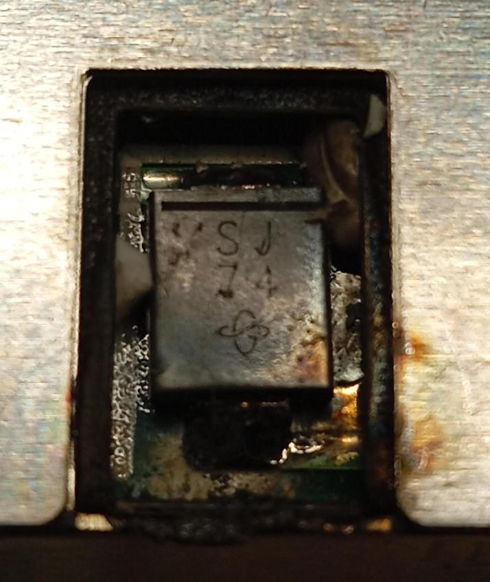

In einem Dell Laptopnetzteil ist (mindestens) eine Diode abgeraucht.
Die Aufschrift lautet SJ74 und laut Logo stammt sie von General
Semiconductor (jetzt Vishay). Eine Suche nach SJ74 findet immer nur
2SJ74, das ist aber ein JFET und passt daher nicht.
Gruß,
Bernd
von H. H. (Gast)
SJ ist der Typcode, 74 der Datecode.
Baugröße SMC? Dann ist es eine S3J, Standarddiode.
von Bernd B. (bbrand)
Na das war ja wieder superschnell :)
Ja, SMC müsste passen.
Vielen Dank!

Nein. Das Netzteil ist kaputt. Und eine neue Diode macht
noch kein neues Netzteil. Oder doch ... ganz einfach?
