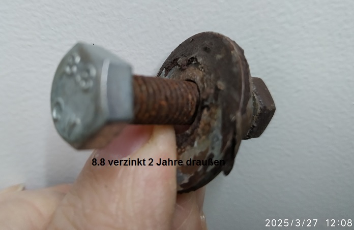

Kommt ganz darauf an, wo und welche Festigkeit gefragt ist.
dann muss man sich aber schon wundern. Nachbar hat verzinkte Zaunelemente, seit Jahrzehnten installiert. Da rostet nigs, auch nicht an den Verschraubungen.
Rost oder nicht Rost sollte auch keine Frage der Festigkeit sein.
