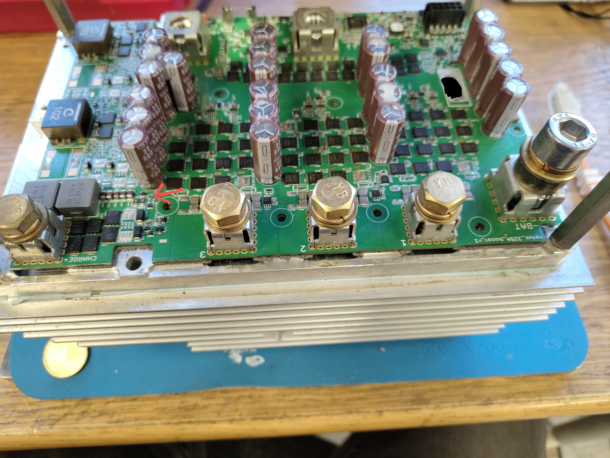

Leider habe ich auf einer Bugstrahlruder-Platine einen Wasserschaden und
einigen Komponenten sind die Beinchen weggeschimmelt.
Ich suche eine Komponente die 2D und dann ein ᵓ artiges Zeichen hat mit
3 Kontakten. Vielleicht kennt die ja einer von euch.
Siehe Bild.
von Clemens L. (c_l)
MMBTA92 von OnSemi.
von Bernhard (bernhard_123)
"2D" auf SOT23, dazu passt MMBTA92 von Motorola und Nachfolger ON Semi
bzw. onsemi oder Nachbauten.

von ESP4096 S. (esp4096)
Herzlichen Dank. Das mit dem PNP ist schon sehr plausibel.
Bernhard schrieb:
> Aber braucht man für ein Bugstrahlruder, vermutlich in einem Modellboot,
> tatsächlich einen 300-V-pnp-Transistor?
Nein, es handelt sich hierbei um ein echtes 24V mit 300A abgesichertes
ausgewachsenes Bugstrahlruder.
