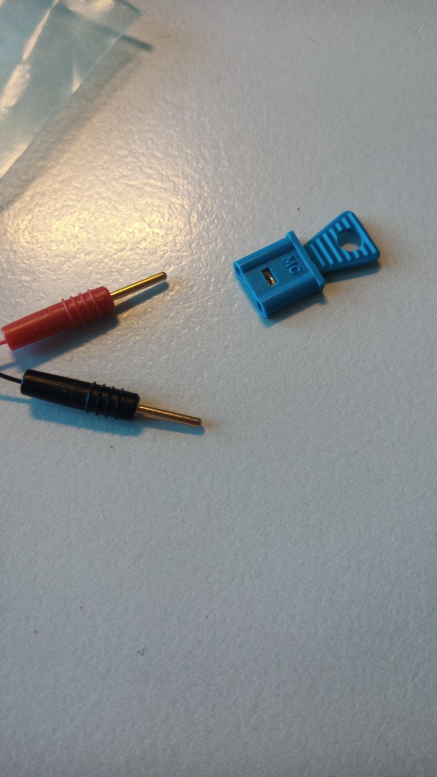

Kennt jemand von euch diese Stecker von einem Piezo Aktuator? Ich finde keine passenden Buchsen. Danke Euch, Bernd
Bernd K. schrieb: > Kennt jemand von euch diese Stecker Das ist ein Jumper. Den genauen musst Du selber heraussuchen, aber ist ähnlich wie dieser: https://ch.farnell.com/multicomp-pro/mc-2228gg/mini-shunt-jumper-2pol-2-54mm/dp/2834676 Das Gegenstück ist einfach ein Header, also zwei Stifte.
MC ist das "Logo" von MultiContact, jetzt Stäubli Schweiz.
Torsten B. schrieb: > MC ist das "Logo" von MultiContact, jetzt Stäubli Schweiz. Und das sind SLS1 Stecker, mit 1mm Stift. Die passen auch in Sub-D Buchsen.
Danke auch allen, auch vom Piezo-Hersteller gabs tatsächlich Hilfe: Staubli: 22.2602-21 https://de.farnell.com/staubli/22-2602-21/test-connector-plug-1mm-6a-black/dp/3276540 22.2070-21 https://de.farnell.com/c/messtechnik/messtechniksteckverbinder-ic-prufklemmen/bananenstecker-buchsen?st=22.2070-21 22.1007 https://de.farnell.com/c/messtechnik/messtechniksteckverbinder-ic-prufklemmen/bananenstecker-buchsen?st=22.1007
Die abgebildete Steckbrücke Verbindungsbrücke Kurzschlussbrücke: 24.0050-* MC KB1-5,08 blau (*=23 EAN: 4099889686456) 7,5 x 16 x 2,4 daneben gibt es: 24.0052-* MC KB1-2,54 mit Lasche 5 x 14 x 2,4 mm 24.0053-* MC KB1-2,54/1 ohne Lasche 5 x 8 x 2,4 mm und in 2mm mit 10mm Abstand: Kurzschlussbrücke 24.0051-* MC KB2-10 30 VAC ~ 60 VDC / 10 A 10 x 14,5 x 4,5 mm * Farben: 21 schwarz 22 rot 23 blau 24 gelb 28 grau Bürklin hat noch welche, z.B.: https://www.buerklin.com/de/p/staeubli-electrical-connectors/kurzschlussstecker/24-0050-23/40F4133/ https://www.buerklin.com/de/p/staeubli-electrical-connectors/kurzschlussstecker/24-0051-22/40F4136/ https://www.buerklin.com/de/p/staeubli-electrical-connectors/kurzschlussstecker/24-0052-28/40F4126/ https://www.buerklin.com/de/p/staeubli-electrical-connectors/kurzschlussstecker/24-0053-22/40F4101/
