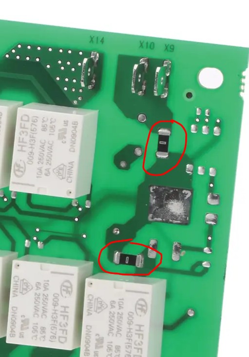

Hallo, bei meinem Siemens HB76G1560F/46 funktioniert die Backofenbeleuchtung seit einiger Zeit nicht mehr. Die Glühbirne habe ich bereits gewechselt, daran liegt's nicht - gibt es in dem Gerät irgendwelche Sicherungen, die auszutauschen wären? Konnte im Netz dazu nichts finden.
Gruss Tim
Gast #7853024
Tim schrieb:
ich nehme an, dass man die aus gutem Grund nicht durch Drahtbrücken ersetzen sollte?
Eigentlich sind die nur wegen einer Bestückungsvariante vorhanden. Die Leiterbahnen sind breit genug, um den Leitungsschutzschalter im Fehlerfall auslösen zu lassen, ohne dass sie beschädigt werden.
