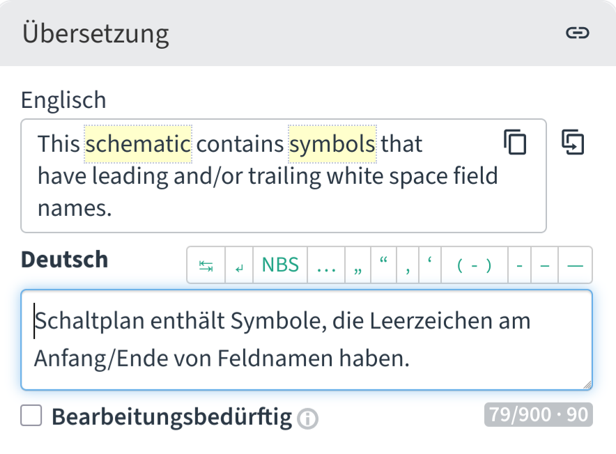

Hallo, bin von V8 auf V9 umgestiegen. Bei Öffnen eines alten Projektes kommt im Schaltplan folgende Fehlermeldung: s. Anlage
Wie bekomme ich heraus, welches Symbol betroffen ist.
Bitte keine Antwort wie: Alle nachsehen (Bei 1000 Bauteilen...)

Ich vermute mal dass das "Feldnamen" mit "Property" zurückzuübersetzen ist. Das ist der Hauptgrund warum ich alle Software immer ausschließlich auf Englisch verwende, dann ist dieses Zurückübersetzen bei Fehlermeldungen und ähnlichem nicht nötig.
Eine Property eines Symbols sieht in der kicad_sch beispielsweise so aus:
(property "Description" "75V 0.15A Fast switching Diode, SOD-323"
  (at 0 0 0)
  (effects
    (font
      (size 1.27 1.27)
    (hide yes)
Ich würde daher jetzt in der kicad_sch nach '(property " ' (also ohne die einfachen Anführungszeichen) suchen. Wenn auch Leerzeichen am Ende sind dann mit Regex etc., was halt in Deinem Editor am einfachsten ist.
Die Vermutung ist nicht korrekt. Ich verstehe zwar dass es manchmal zu komischen Übersetzungen kommt, aber Feldname und Eigenschaftsname kann man schon unterscheiden :-)
