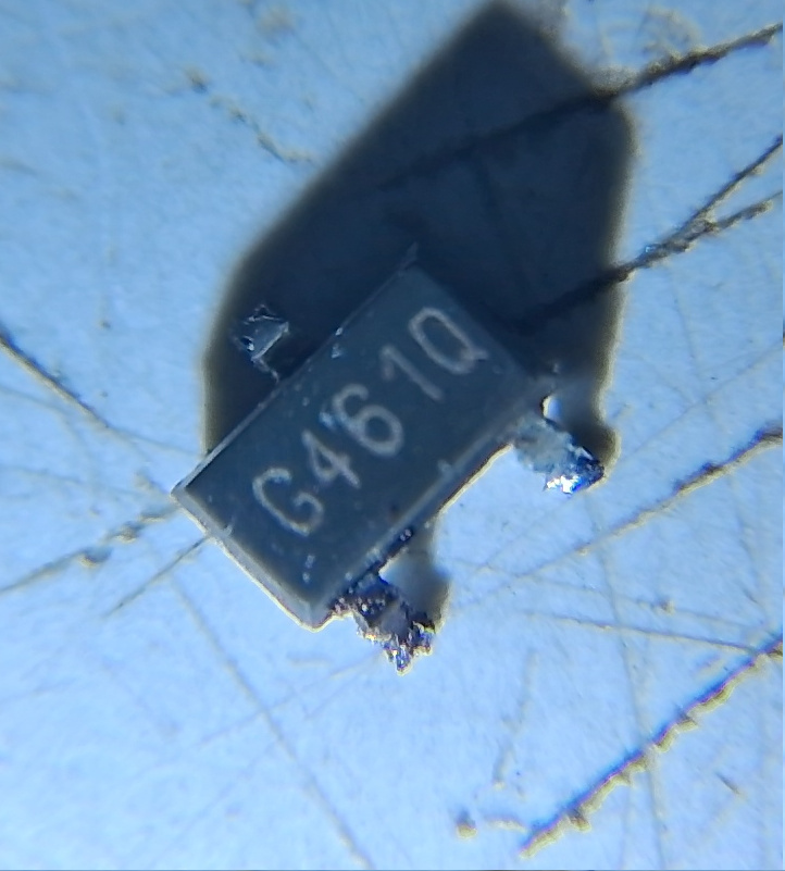

Guten Tag,
ein Bekannter, hat mir ein so genanntes Servicegerät, zum befüllen von Kältemittel für PKWs vorbei gebracht. Beim einschalten, zeigte das 4 Zeilen Display, auf zwei Zeilen nur Schwarze Balken. Bei der Fehlersuche fand ich heraus, dass das Display nicht kaputt ist, sondern nur keine Daten vom Controller erhält. Also prüfte ich die Versorgungsspannung am Controller, da war aber alles gut also 5V lagen an. Dann hab ich den Reset Pin gemessen und da lag dann auch der Fehler, der Pin hatte 0V gegen Masse, Controller wurde also im Reset zustand gehalten. Als ich dann das Bauteil, das den Controller Pin auf Masse gezogen hat auslötete, konnte man nach dem einschalten zahlen und Text auf Display erkennen. Die Bezeichnung des ausgelötetetn Bauteils ist - G4610 -, sieht aus sie ein kleiner smd Transistor/MOS-FET. An dem Bauteil lagen einmal Masse, einmal 5V an und dritte Lötpin war mit Reset verbunden.
Ich konnte das ausgelötete Bauteil nicht identifizieren. Es hat die Bezeichnung - G4610 -, es sieht aus sie ein kleiner smd Transistor/MOS-FET, konnte aber nur hochomige Widerstandswerte messen.
Vielleicht ist kann mir hier jemand weiter helfen. Ich möchte gern verstehen, welche Funktion diese Bauteil hat.
