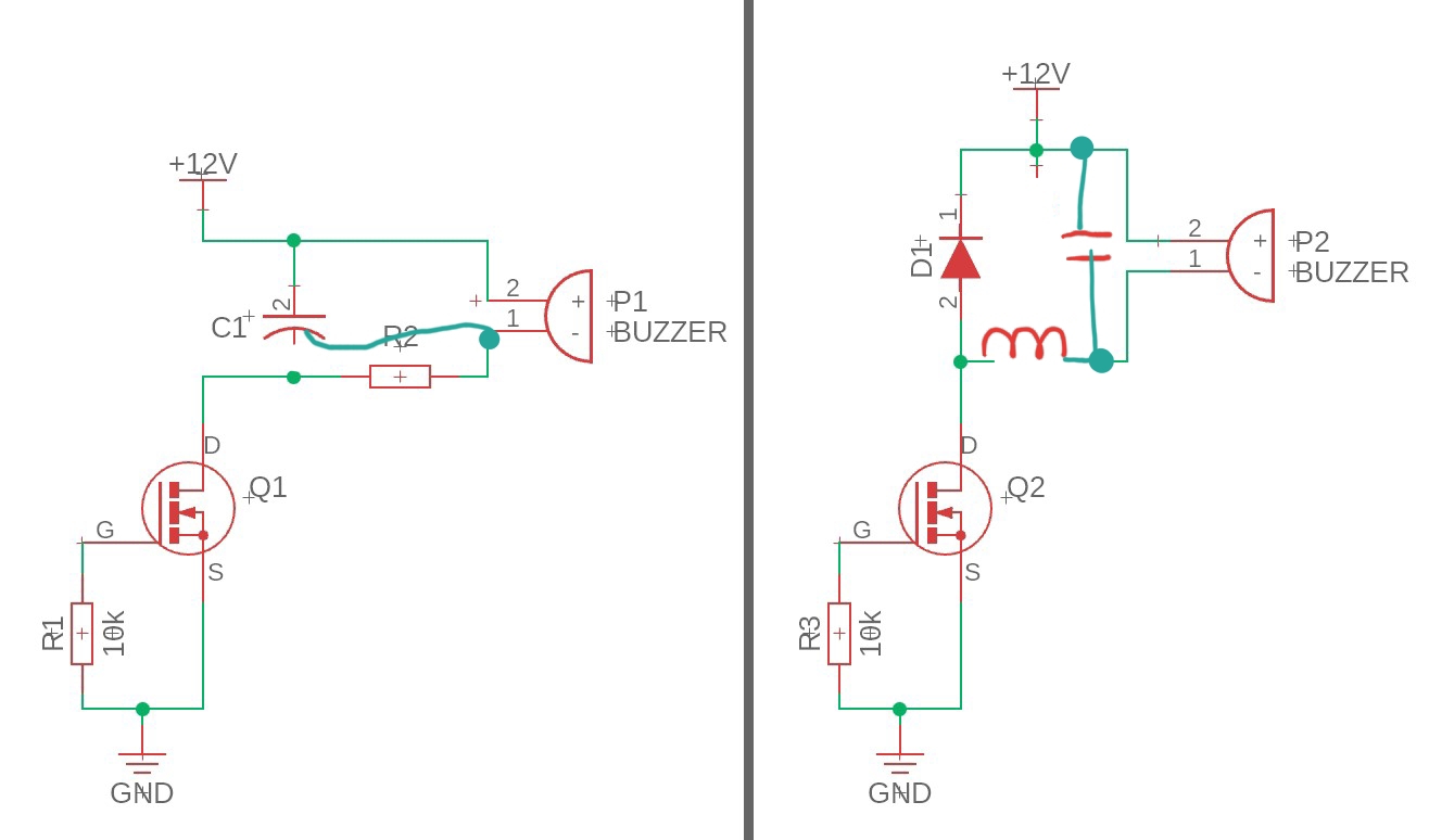

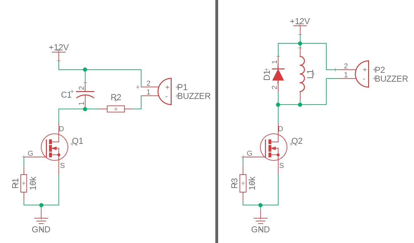

Guten Abend zusammen,
Ich suche eine Lösung zu einem Problem, das hier schon oft angesprochen
wurde, jedoch war (für mich) noch keine "passende" Lösung dabei....
Nämlich habe ich, wie im Anhang zu sehen ist, jew. einen MOSFET Q1/Q2
welche mittels PWM eine Last "dimmen" P1/P2 (Buzzer als Beispiel, würde
man bei denen wahrscheinlich nicht hören,aber als Bsp.). Zusätzlich
haben die Q's am Gate einen Pull-Down Widerstand (R1/R3).
Wenn ich nun über ein PWM am Gate die Ausgangsspannung sozusagen "runter
regle", merkt man das in bestimmten Fällen in einem ständigen hoch und
runter wenn die Frequenz langsam genug ist.
Glätte ich so eine ungleiche Spannung (oder Stromfluss) mit einem
Kondensator (C1 und Strombegrenzungs-Widerstand R2) oder mit einer Spule
(L1 mit Leerlaufdiode (heißt so das Ding?) D1)?
Wo ist der Unterschied? Und wie berechne ich die Größen von C1 und L1?
Vielen Dank schonmal für das Lesen einer vlt etwas komisch vormulierten
Frage und eventuelle Hilfe ;)
Benni

Die linke Schaltung ist geeignet, den C musst Du experimentell
herausfinden, je nach Frequenz, Pulsbreite und Last des Buzzers...
Die linke Schaltung ist vor allem geeignet,
den FET und den Kondensator zu quälen.
Wenn man keine nennenswerte Leistung über den Tiefpass fließen lassen
möchte, dann kann man einen RC-Tiefpass nehmen. Wenn man Leistung drauf
hat, dann ist ein LC-Tiefpass besser, wie bei Sinus-Wechselrichtern und
(anderen) Class-D Endstufen.
Schau Dir mal an, wie Step-Down-Wandler arbeiten. Das ist im Grunde
nichts weiter als ein PWM-Rechtecksignal erzeugen und mit einem
LC-Tiefpass die PWM-Frequenz wieder rausfiltern.

von Peter D. (peda)
Philjamin schrieb:
> Buzzer als Beispiel
Der Buzzer ist induktiv, d.h. er glättet seine PWM selber.
Für andere Lasten braucht es andere Schaltungen.
Philjamin schrieb:
> Buzzer als Beispiel
So ein Piesper ist ein schlechtes Beistpiel, weil es den in zig
Ausprägungen mit Piezo und Spule, aktiv und passiv gibt.
> Zusätzlich haben die Q's am Gate einen Pull-Down Widerstand (R1/R3).
Der tut hier nichts zur Sache.
Kannst du mal diese "bestimmten Fälle" konkretisieren? Wie und wo
bemerkst du da "ein ständiges hoch und runter"?
Sicher nicht so. Denn nimm mal an, der Kondesaotr ist "leer" und
entladen, und du schaltest den Mosfet ein. Was passiert dann? Richtig:
es fließt ein sehr hoher Strom, weil der Kondensator über ein paar
Milliohm geladen werden muss.
Ein Tipp: lade dir einfach mal LTSpice runter und spiele an diesen
Schaltungen ein wenig herum. Das Modell deines Piepsers sollte dann
natürlich in etwa der Realität entsprechen: ein magnetischer Piepser ist
eine Spule, ein Piezopiepser ein Kondensator.

Beide Schaltungen sind grober Stuss.
So sieht ein PWM in Gleichspannungs Wandler aus mit Last nach plus:
      +5V       +5V +5V
      _|_        |   |
      /_\        C  Last
       +--Spule--+---+
---+--|I MOSFET
   |   |S
   R   |
  GND GND
Die PWM Frequenz bestimmt die nötige Induktivität der Spule (z.B. auf
10% Stromänderung), der Kondensator die gewünscht kleinen ripple in der
Spannung (z.B. auf 1% Spannungsänderung).
In deiner Schaltung: gar nicht.
In dieser Schaltung:
http://schmidt-walter-schaltnetzteile.de/smps_e/abw_smps_e.html
