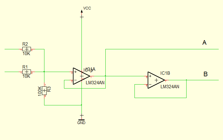

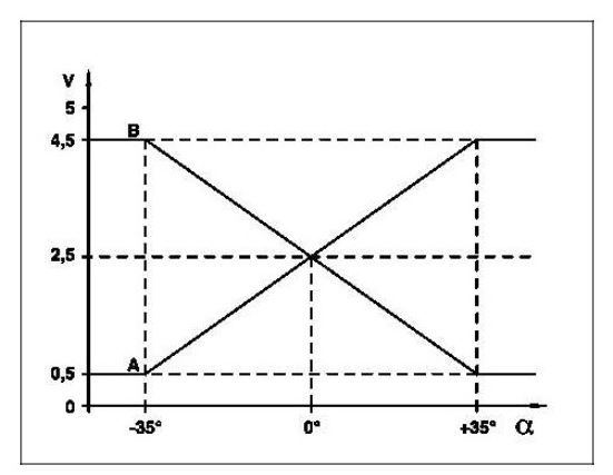

Ich möchte zwei Sensoren auslesen und deren Signale weiterleiten. Die
beiden Sensoren liefern eine Spannung zwischen 0-5v. Die Sensoren sind
gegenläufig wie ein Poti; die Summe der beiden Spannungen ist immer 5v,
d.h. wenn einer 3v liefert dann gibt der andere 2v zurück. Es sind zwei
Sensoren in einem Gehäuse mit nur einem mechanischen Hebel, die
Redundanz dient nur dem Plausibilitätscheck (warum auch immer).
Das ganze dreimal, also wären 6 Eingänge nötig (oder zumindest 3 wenn
ich auf die Redundanz verzichte). Das Bild zeigt einen (doppelten)
Sensor. Mir schwebt ein ESP32 vor da ich das Signal später via Bluetooth
mit einem Offset manipulieren möchte. Außer ESP32 hab ich noch einen Uno
da.
Hat jmd eine Idee wie ich das Problem elegant lösen kann?

von Rainer W. (rawi)
Alexander schrieb:
> Die beiden Sensoren liefern eine Spannung zwischen 0-5v.
Dein Bild sagt etwas anderes. Was liefern die Sensoren denn nun
wirklich?
von Alexander (alecxs)
Real zwischen 2-3V idealerweise ist der Sensor so gestellt dass zweimal
2,5V raus kommen. Das ganze soll um Offset ca 0,1-0,5V steuerbar
verschoben werden können.

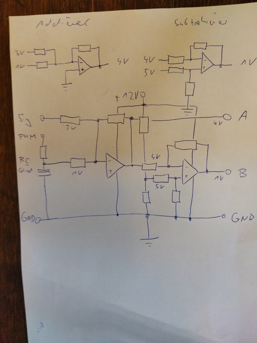

Eigentlich könnte ich doch einen NPN und einen PNP Transistor mit
derselben Basisspannung ansteuern so dass zwei gegenläufige Signale
entstehen?
Muss ich nur noch 3x analoge Spannungen aus dem ESP32 raus kriegen. Ich
denke ich zeichne mal einen Schaltplan.
von Wolf17 (wolf17)
Also 0,5-4,5V und invertiert ausgeben. Wenn es unbedingt analog ein
muss:
DAC gibt u1 0,25-2,25V aus, mit v=2 verstärken gibt u2 0,5-4,5V.
+2,5V Referenzspannung u3 erzeugen.
Mit auf v=2 eingestelltem Differenzverstärker (u3-u1)x2 erzeugen ergibt
u4 4,5V bis 0,5V.
Bei 0/5V Versorgung braucht man zwei Rail to Rail in/out OPs pro Kanal.

Alexander schrieb:
> wie ich aus der ersten Spannung (A) die zweite Spannung (B) erzeuge.
Nimm einen (in Zahlen 1) OP und mache daraus einen invertierenden
Verstärker mit Offset. Denn wenn du 0..5V hast und das invertierst, dann
werden daraus 0..-5V. Darauf ein Offset von 5V und es kommen 5V..0
heraus.

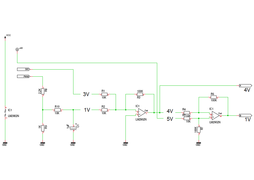

Helmut -. schrieb:
> Indem du einen Verstärker verwendest!
Wenn ich einen OP verwende, reicht es dann wenn der µC lediglich den
Offset bereit stellt? Das wäre eh viel genauer als eine Messung mit ADC.
Wenn dun es schlau anstellst, dann geht das.

von Sherlock 🕵🏽‍♂️ (Gast)
Du könntest das Ausgangssignal mit einem PWM Kanal erzeugen und mit 2
Pegelwandler sowohl auf 5V bringen als auch invertieren. Es gibt
einzelne Logikgatter (Pegelwandler) als IC, vielleicht auch doppelte.
An die gegenläufigen Ausgängd der Pegelwandler hängst du R/C Filter, um
die Spannung zu glätten.
Ist das jetzt richtig so vermutlich nicht? Ich möchte die
Eingangsspannungen an R1 + R2 addieren. A soll die Summe ausgeben und B
invertiert sein (da fehlt noch eine Verschiebung)
Hatte ich LTSpice schon erwähnt? Ich sehe grade: ja ich hatte...
BTW: der LM324 ist kein R2R OPamp. Wozu schreibe ich denn was, wenn du
es nicht mal liest?
von Re (r42)
Alexander schrieb:
> A soll die Summe ausgeben und B invertiert sein
Nu, "B" invertiert aber nicht. Schau mal in ...
https://www.mikrocontroller.net/articles/Operationsverst%C3%A4rker-Grundschaltungen
... da sind die Pattern "Summierer" und "Inverter" auch erklärt.
Doch ich will das Niveau erreichen (genauer: senken) -> Niveausensoren!
Geht das so wie ich mir denke (Gesamtschaltung unten)?
Beim linken OP-Amp darf der + Eingang nicht in der Luft hängen.
Immer dran denken: Der OP-Amp verstärkt die Differenz der beiden
Eingangsspannungen. Das setzt voraus, dass beide Eingänge eine sinnvolle
Spannung haben. In Endeffekt ist die Spannung an beiden Eingängen dann
immer gleich hoch, wegen der Gegenkoppelung. Also die Spannung die du am
+ Eingang vorgibst, die will er am - Eingang auch einhalten.
Und beim rechten hast du zwei Soannungsteiler hintereinander geschaltet
Damut kannst du vielleicht einen Mathelehrer beeindrucken, ansonsten ist
das Konstrukt sinnlos.
Ach das muss noch auf GND hab ich vergessen. Ich hab eigentlich nur die
zwei oberen Bildchen zusammengeführt und die Eingänge beschaltet. Da ich
+5V als Minuend brauche, muss ich das doch mit einem Spannungsteiler von
den +12V holen?
An der Stelle wird es spannend, welchen OP-Amp du zu verwenden vor hast.
Denn nicht jeder kann 0V mit ungefähr 0V vergleichen.
Alexander schrieb:
> Da ich +5V als Minuend brauche, muss ich das doch mit einem
> Spannungsteiler von den +12V holen?
Warum hast du denn zwei Spannungsteiler hintereinander geschaltet? Einer
reicht doch, um die 12V auf 5V herunter zu teilen.
Woher soll ich das wissen ich hab nur dumm die Bildchen abgemalt.
So ich hab es noch mal neu abgemalt, diesmal mit LM2902N. Den Addierer
hab ich auf GND gesetzt wie im Wiki. Den Spannungsteiler für den Minuend
hab ich weggelassen, der Sensor hat ja bereits eine Versorgungsspannung
5V die ich direkt nehmen kann. Mit dem ESP32 erzeuge ich den Offset
zwischen 0-1V als RC-Glied.
Den Addierer und den Subtrahierer habe ich genauso bezeichnet wie im
Wiki. Ich hab sie mal absichtlich noch nicht verbunden, aber spricht was
dagegen?
https://www.mikrocontroller.net/articles/Operationsverstärker-Grundschaltungen#Der_Addierer_(Summierverstärker)
von Jens G. (jensig)
> Addierer
> dagegen?
Da der erste OPV negiert, würde dessen Ausgang ins Negative gehen
wollen, und damit eine neg. Betriebsspannung brauchen.
Und da ich offensichtlich den Faden verloren habe: wozu ist SIG? Ich
dachte, es soll alles über die PWM gesteuert werden?
Und warum alles so kompliziert?
Die PWM kann doch gleichzeitig für den Offset sorgen, z.B. 2,5V
Mittenspannung, und verstellbar zw. 2V und 3V.
Das geht dann auf OPV als Invertierer mit V=-5 (z.B. 10k/47k), dessen
Plus-Eingang über Spannungsteiler ebenfalls auf 2,5V legen.
Danach noch ein Invertierer mit V=-1 (z.B. 10k/10k), Plus-Eingang
ebenfalls auf 2,5V.
Damit hättest Du ja dann die zwei gegenläufigen Signale.
Und wie schon geschrieben wurde: der LM2902N kommt nicht sehr weit an
die obere Ub ran ...

Das hat nichts mit Grundschaltung zu tun, sondern mit der Wahl des
Arbeitspunktes/Mittenspannung ...
Und wie "wähle" ich die Mittenspannung? Ganz unten ist ein Beispiel, da
steht aber wäre nicht für Gleichsstrom-Sensoren geeignet. Negative
Hilfsspannung mit Ladungspumpe? Elkos hab ich da...
Oder was ist damit, kann ich den unipolar betreiben? Kann der addieren
wenn ich da (meine) R1 und R2 genauso beschalte (am nichtinvertierenden
Eingang)?
https://www.elektronik-kompendium.de/sites/slt/0210151.htm

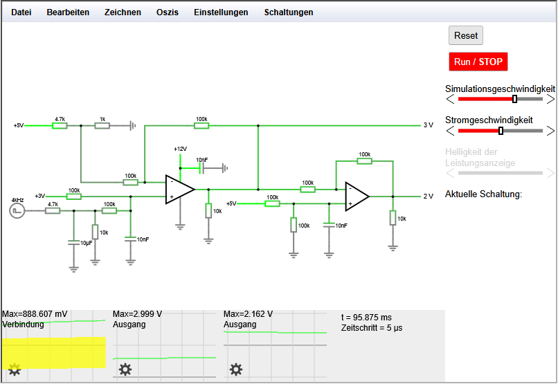

Ich habe jetzt die LM2902N da, aber bekomme das mit dem PWM nicht hin.
Ich hab als erstes einen Spannungsteiler um vom ESP32 GPIO auf 1V runter
zu kommen, dann ein RC-Glied.
Auf der anderen Seite hab ich einen Addierer welcher dem Signal A das
RC-Glied addieren soll (nicht invertiert).
https://www.mikrocontroller.net/topic/goto_post/3510443
Dahinter hab ich einen Subtrahierer welcher ein Offset 0,5V abziehen
soll, damit ich Signal A sowohl ins Plus +0,5V als auch ins Minus -0,5V
verschieben kann.
(Als dritter OP würde noch ein Invertierer hinten dran kommen um das
zweite Signal B zu erzeugen, das habe ich erstmal weggelassen.)
Jetzt hab ich das Problem ich weiß nicht wie ich das RC-Glied mit dem OP
verbinden soll. Wenn ich eine feste Spannungsquelle mit gleicher
Voltzahl anlege simuliert es (erster Schieber), aber wenn ich das
RC-Glied verbinde haut es nicht mehr hin? Einen OP hätte ich noch frei.
https://tinyurl​.com/2c5eeeqa
Die zweite Regel des OP amp lautet: Ihr verliert kein Wort über den OP
amp!
Ich hab jetzt noch einen Impedanzwandler davor gesetzt und einen
Subtrahierer dahinter, stur nach Lehrbuch. Mein Wunsch-Offset habe ich
auf Plus/Minus +/-1 Volt erweitert. Das macht nun 4x OP pro Sensor, also
insgesamt 3x DIP-14 Bausteine LM2902N, 3x Elkos und 57x Widerstände - zu
viel für THT. Möchte das noch jemand optimieren?
https://tinyurl​.com/2b2dl6es
Christoph db1uq K. schrieb:
> https://sc.kyocera-avx.com/wp-content/uploads/Position-sensor_91400.pdf
> Das Datenblatt zum Sensor mit dem Diagramm
Ja das ist der Sensor. Hatte schon einige Hersteller durchgeklickt,
hatte noch keines gefunden. Ist ein Aftermarket Teil. OE von MB.

Dergute W. schrieb:
> mit den zu erwartenden Frequenzen des Sensors klar kommt.
Stoßdämpferfrequenz so um die 1 Hz

Beides hat mich aber auf eine Idee gebracht. Ich könnte am
nichtinvertierenden Eingang den Mittelwert bilden (quasi Addierer mit
Range 0-2V aus PWM) und am invertierenden Eingang wieder die Hälfte nach
unten verschieben (-1V). Herausgekommen ist sowas mit einem Range
(-1V/+1V). Die 3V sind der Sensor Eingang, die 5V sind
Spannungsversorgung. Kann man es noch weiter reduzieren (weniger
Widerstände)? Ist es so stabil genug gegen HF-EMF? Was mache ich mit den
ungenutzen OP amps, Ausgang mit einem Eingang verbinden und den anderen
auf GND?
von Roland F. (rhf)
> auf GND?
Du verbindest den invertierenden Eingang mit dem Ausgang und legst den
nicht invertierenden Eingang an eine Spannung, die im zulässigen
Eingangsspannungsbereich (siehe Datenblatt) liegt.
rhf

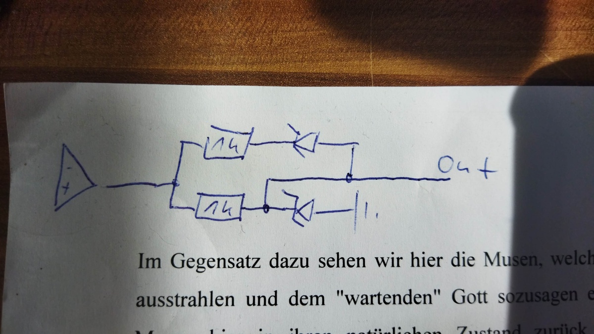

Da die Schaltung an einem KFZ Steuergerät hängt möchte ich die Ausgänge
schützen, angenommen ein OPV steuert im Fehlerfall die
Versorgungspannung auf den Ausgang durch.
Für den Fall Output > +5V
Für den Fall Output < GND
Danke.
Zener Diode
von Jens B. (dasjens)
Nimm doch einfach Draht.
So ungefähr? Problem ist, unter Last wird die Spannung um 0,5V
verfälscht. Ich hab diese Dioden zur Auswahl.
P.S. ich hab auch einen Gesamt-Schaltplan aber nur als TARGET 3001!
Datei, ist zu groß um den als Bild zu zeigen
Alexander schrieb:
> So ungefähr?
Zu Aufwändig. Hänge einfach eine Zenerdiode zwischen den Ausgang des
OP-Amp und GND. Sie wird Überspannung und negative Spannung mit mehr als
-0,7V einfach kurz schließen.
So einfach. Okay welche nehme ich da (Auswahl) oder ist das egal?

näher auseinandersetze. Da zum Schaltplan keine Anmerkungen kamen gehe
ich davon aus der ist so okay. Der nächste logische Schritt ist die
Schaltung aufzubauen und zu testen, danke an alle die mir bis hierher
geholfen haben.
