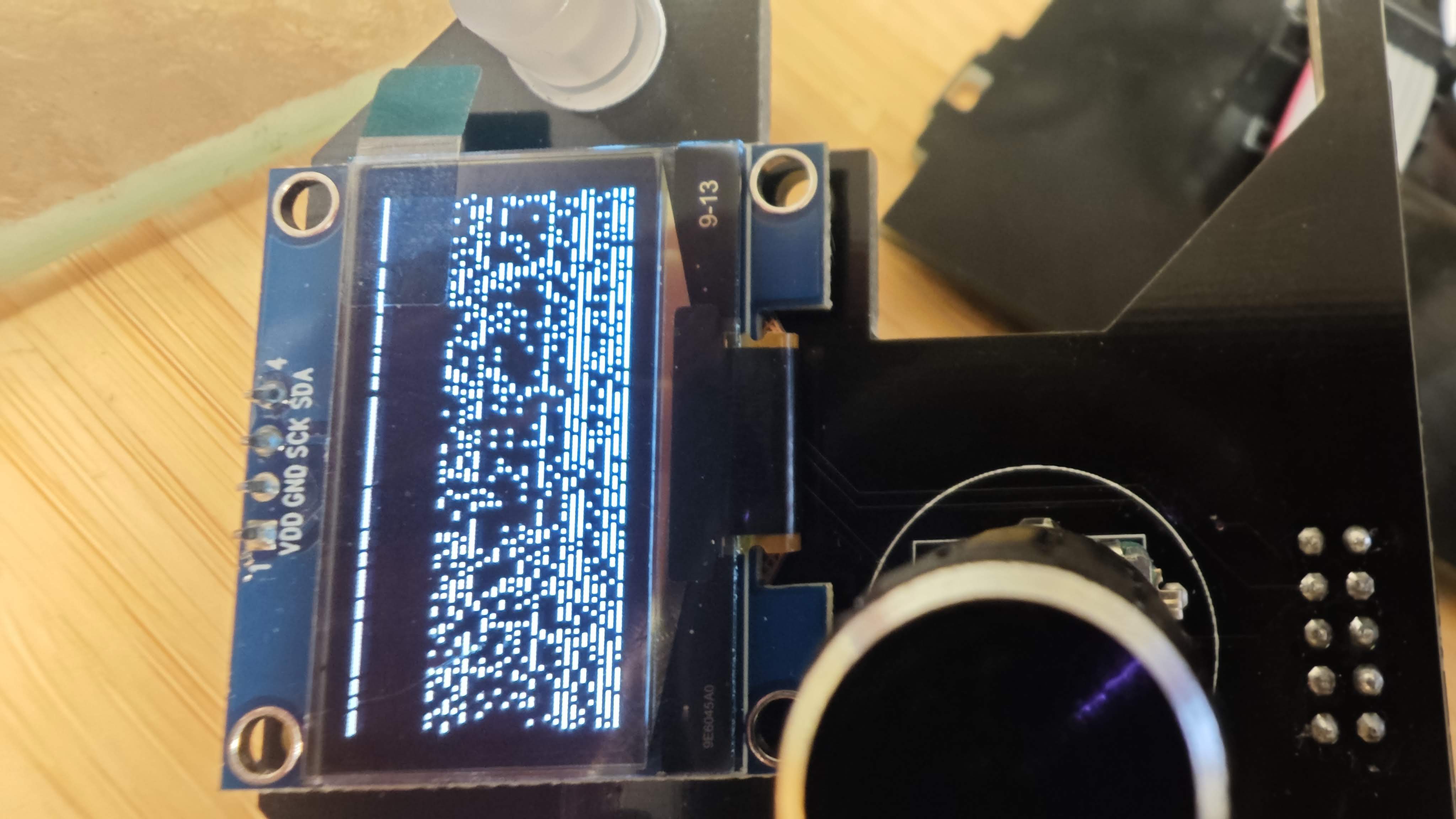

Guten Tag Forumsgemeinschaft. Ich hänge leider mal wieder an einer sehr
blöden Sachen, und hoffe inständig hier evtl. Hilfe zu bekommen.
Ich habe ein kleines Projekt mit einem Xmega und einem OLED (diese China
Teile, 1,3", gibt es auch in anderen Größen). Ich habe von M. Köhler den

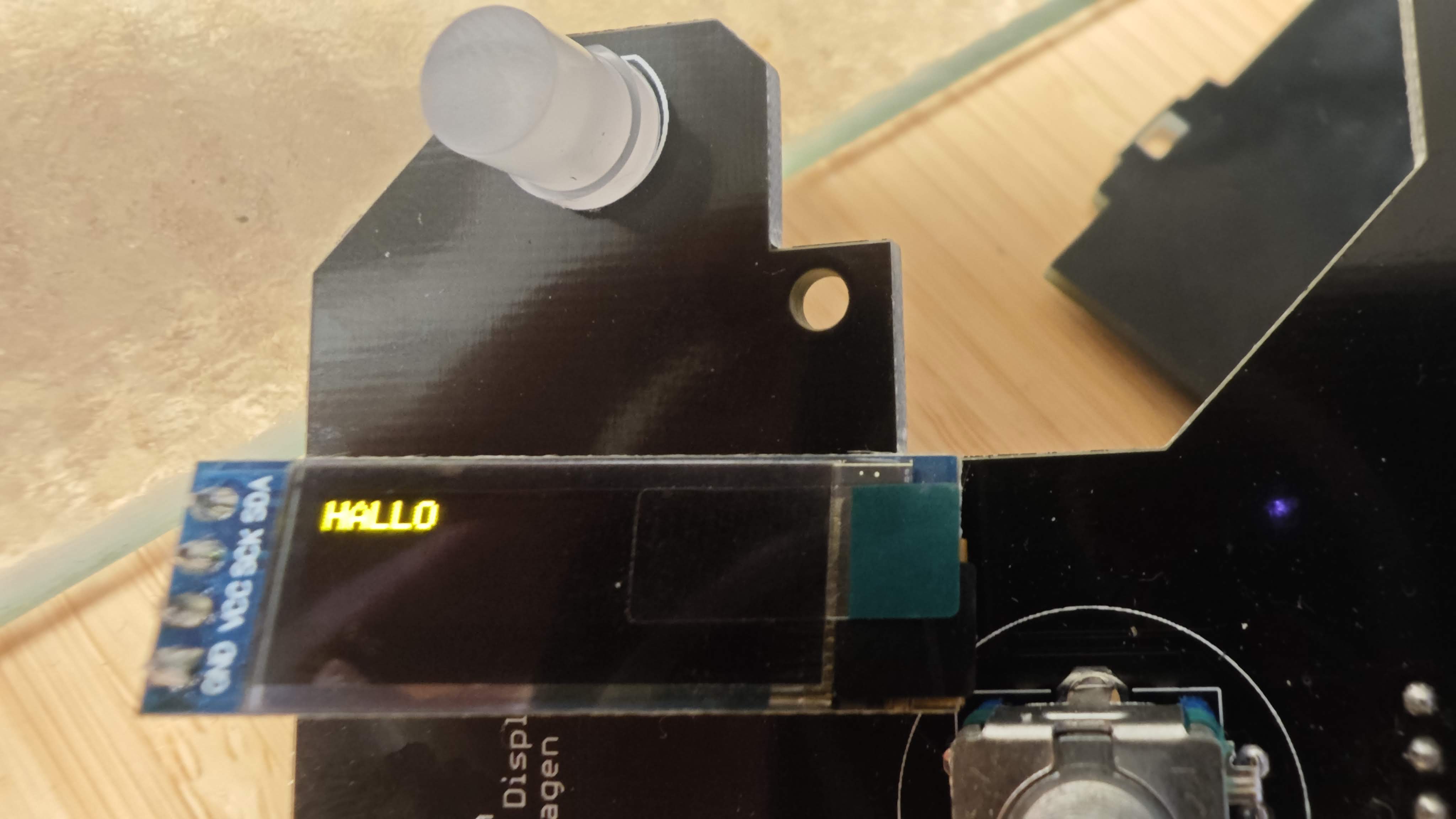

"lcd_ssd1306_gfx" Treiber. Es läuft über I2C. Das funktioniert auch
alles (siehe bild mit kleinem Display). Hier soll aber ein größeres zum
Einsatz kommen, und mit diesem bekomme ich nur Bildrauschen. Manchmal
ist wie auf dem Bild eine Reihe frei, manchmal ist es vollverauscht und
manchmal habe ich sogar HALLO im rauschen stehen. So oder so alles
irgendwie nicht richtig funktionsfähig wobei ich denke das die Basis
m.E. großartig gar nicht unterschiedlich sein kann?
Hat jmd. sowas gehabt oder kann mir helfen? Vll. ist es nur eine Init
Sache oder sowas?! Ich bin echt verzweifelt.
Ich habe mal eins zerlegt um alle evtl. vorhanden Nummern zu zeigen.
Leider kann ich nichts weiteres anhängen daher so anbei
Auf der Rückseite der Trägerplatine steht
V3.0
UN130-2864-4V
Auf dem Folienstecker des Displays:
GME12864-70Y
Auf dem Display hinten nichts

von M. K. (sylaina)
Was für einen Display-Controller hast du denn eingestellt? Mir sieht das
so aus als hättest du den falschen Controller konfiguriert, dann
bekommst du das rauschen, dass du siehst.
Der Controller wird in der lcd.h in Zeile 61 eingestellt. Ich vermute,
dein Display verwendet einen SSD1306, default ist in der Library der
Controller SH1106 eingestellt.
von Markus M. (atmelfreak100)
Also mit der Lib von meinen 2 Links funktioniert es jetzt. SUPER!
Das war eine Geburt. Wahnsinn.
