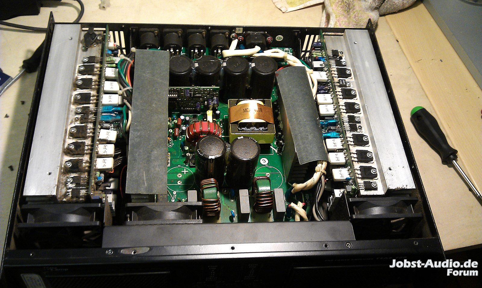

Hallo an alle
Mal eine Frage an die Elektroprofis.
Ich habe mehrere Tops immer wieder mal am laufen. So auch dieses
Wochenedne, da ist mir aufgefallen, dass ein Top bei mittlerer
Lautstärke plötzlich ständig ausfällt. Gefühlt fällt es im Sekundentakt
aus spielt aber dann gleich wieder. das geht in Sekundentakt so..
Ein/aus Ein/aus....
Ich dachte mir es liegt an der passiven weiche, konnte optisch jedoch
nichts feststellen, jetzt wollte ich mal step für step die Kondis
ersetzen, da ich diese noch auf Ersatz habe.
ABER
Dann bekam ich die info, dass es eventuell ein relai vom kanal der
Endstufe ist.
Wisst ihr welches Bauteil hier zu tauschen wäre??
LG und vielen DANK vorab
von Jens G. (jensig)
Gar keins. Wenn das Ding schon so schön zuverlässig an und aus geht,
sollte man erstmal messen. Betriebsspannungen, Signale im Signalpfad,
deren Mittenspannungen ...
Ein Schaltplan und Oszilloskop wäre logischerweise dabei nicht schlecht.
Hey, das ist ja sogar mal 'ne vollbestückte, wo keine Endtransistoren
fehlen. Aber dafür haben sie bei den primären Siebelkos im Netzteil
gespart.
Die Ausgangsrelais sitzen bei diesen Geräten auf den beiden
Endstufenblöcken rechts und links. Auf dem Bild sind sie nicht zu
erkennen, dafür muss man die Kühlkörper ausbauen.
Bitte nur machen, wenn Du weißt, was Du tust und Dir im Klaren darüber
bist, daß es in solchen Geräten berührungsgefährliche Spannungen gibt,
die auch noch eine Weile nach dem Abschalten in diversen Kondensatoren
gespeichert sein könnten. Ich empfinde das nicht so, wenn Du nicht mal
weißt, wie diese Ausgangsrelais aussehen.

von Peter R. (jumbo1250)
Das Thema hat sich gerade erledigt, habe eine defekte Lötstelle auf der
Weiche gefunden. Das Bild hab ich aus dem Forum in dem ich auch sehr oft
online bin.
Das Bild hat Jobsti mal gemacht.
Ich habe sie schon öfters offen gehabt (zum ausblasen) etc.. nur hatte
ich jetzt kein Bild bei der Hand...
Danke dennoch. :-)
